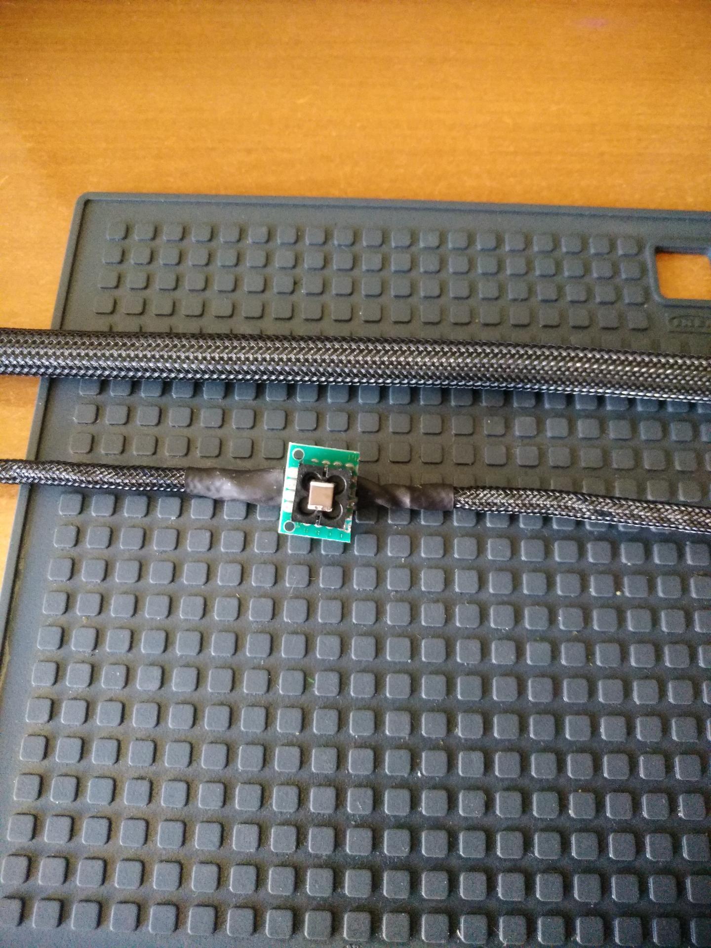

Фотка сохранилась, когда на цап тоже мурату навешивал. Ее в корпус из того же чип дипа упаковываем и ничего особо не смущает глаз. Можно сюда же коробочку с большими банками прицепить, но я их в минвеле добавил, так как тоже не хочу, чтобы на шнуре болтались. На усилке примерно то же самое, только сетевик толще
Добавление от 15.04.2021 16:36:
Особо за внешний вид не заморачивался, так как у меня коробочка все скрывала

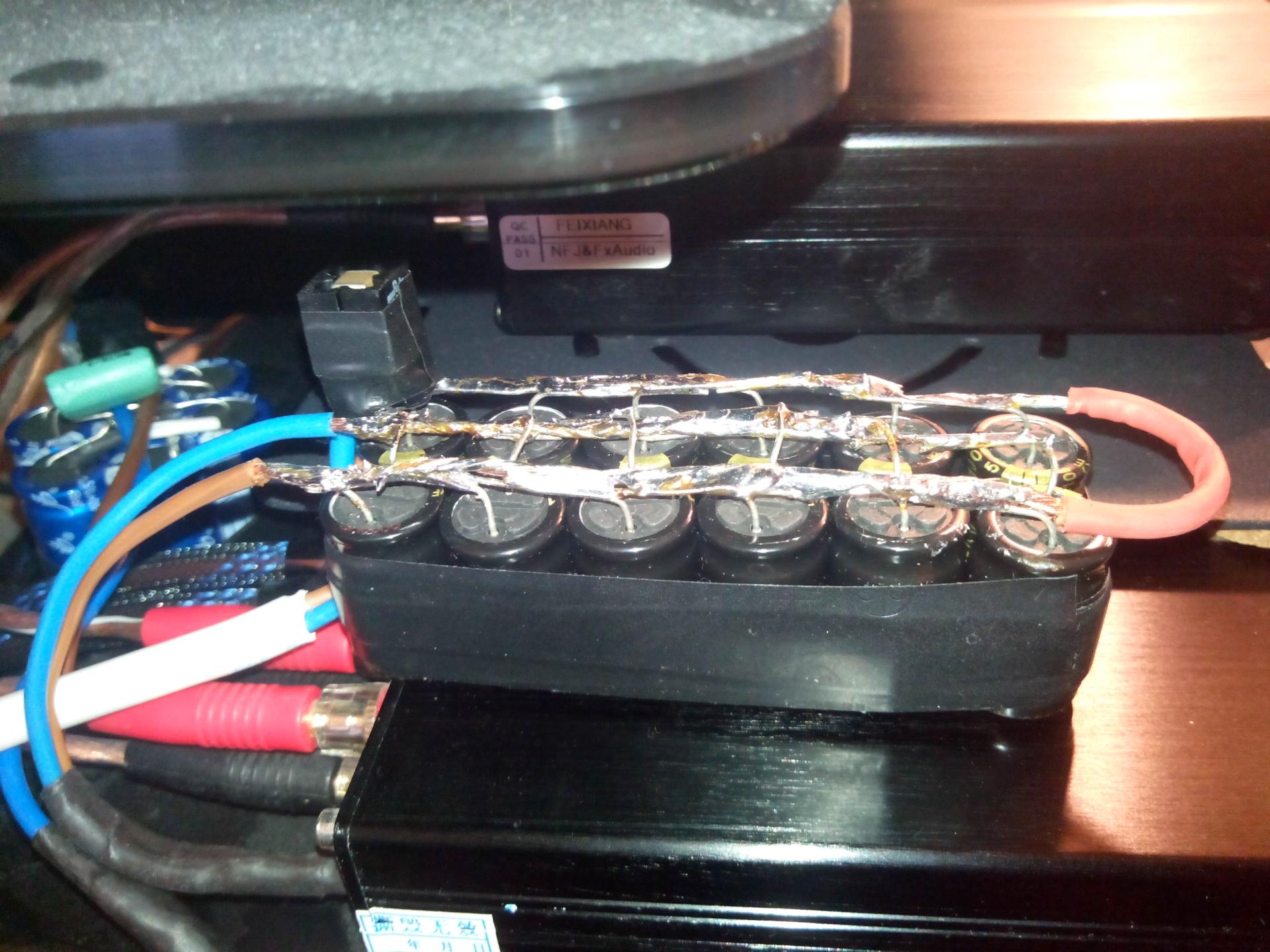

А мне ФР не очень, хотел бы далее пробовать эксперименты да вот вариант электролита (КорнелДубилер 10000/35...) который планирую поставить, не знаю можно ли? Так как по делу с пульсациями Минвела РС 150-24 никто так и не ответил.
Повторюсь по поводу КорнелДубилер. товарищи ученые отзовитесь. Подходит ли такой электролит 10000uF 35V (381LX103M035J052) http://radiocomponents.com.ua/index.php/comp/cap/cor…000mkf-35v-detail в бп. Минвел RS 150-24 на выход 24в (как единый, ФР пока стоят,но хочу "выбросить") по характеристикам, нет опыта понимания работы электролитов в имп.БП? / Вот "кнопка перемещения в пространстве"на даташит - https://eu.mouser.com/datasheet/2/88/381-383-32897.pdf

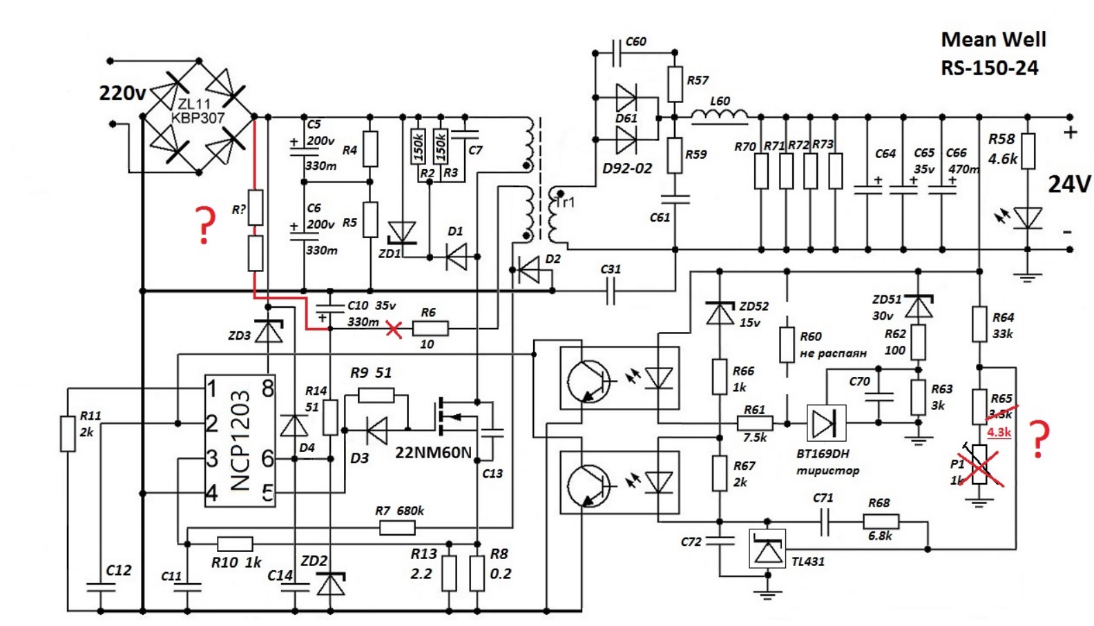

вот предпологаемая схемка Минвела (красн.чертил не я,незнаю что это) радует то что в Минвеле стоит дросселек L60 - то есть какие то пульсации уже должен гасить, но как к этому подойти не знаю, осц.нет... Плиз поделитесь опытом понимания. Гранд благодарю.

[url=http://radiocomponents.com.ua/index.php/comp/cap/cor…000mkf-35v-detail[/url]
Лучше батарею из мелких, большие с такими выводами все медленные и вялые в звуке. Винтовые Kemet уже серьезные кондеры серии PEH200 и нейтральные по звуку ALS31.

Beard63
Она со снежинкой нарядной с панасами
Что то не похоже на снежинку, так еще и батарею соединили многожильным, а это дополнительная индуктивность. У вас предыдущие банки будут до зарядку делать следующим, а не разрежаться на потребителя.
Beard63
161/161 ответов, #169 в рейтинге
Чаще пишет в "Стерео" (67%)
Beard63 Member
4 года назад / 15 апреля 2021 18:24
Makly
Beard63
Многожильная медь это плохо?
Лучше наверно чем спаянные тонкие ножки?
Сопротивление низкое.
Ну она как фильтр ещё работает.
Мне так кажется.
Добавление от 15.04.2021 18:20:
Банки последовательно стоят. Подача на один конец забор на другом
Добавление от 15.04.2021 18:21:
Я конечно не спец , но читал это один из классических вариантов
Добавление от 15.04.2021 18:22:
Да не снежинка. Снежинка есть. Но что лучше я так понимаю вопрос спорный.
Добавление от 15.04.2021 18:24:
Спаяны ножки , а сверху припаяна медь.
