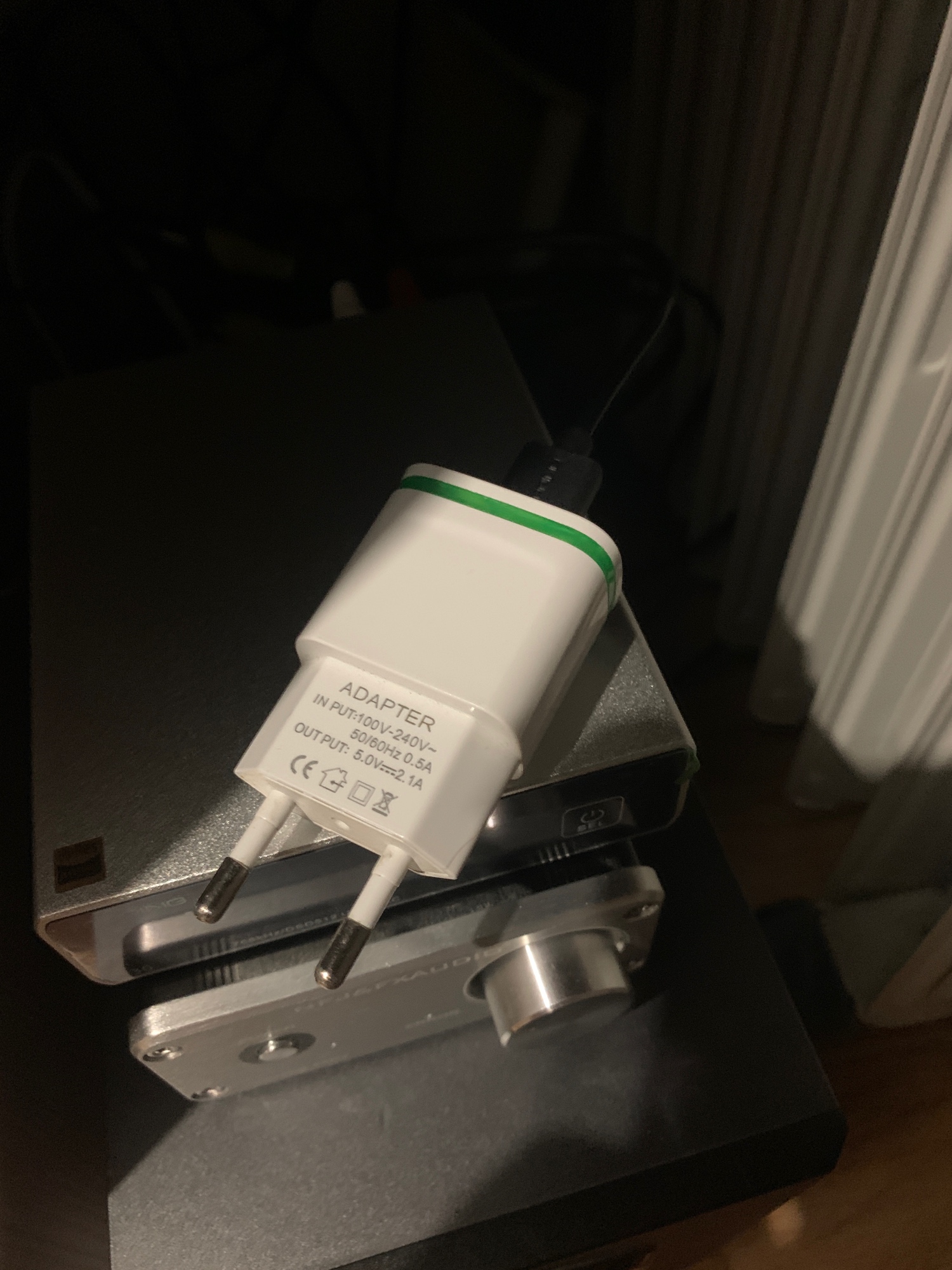

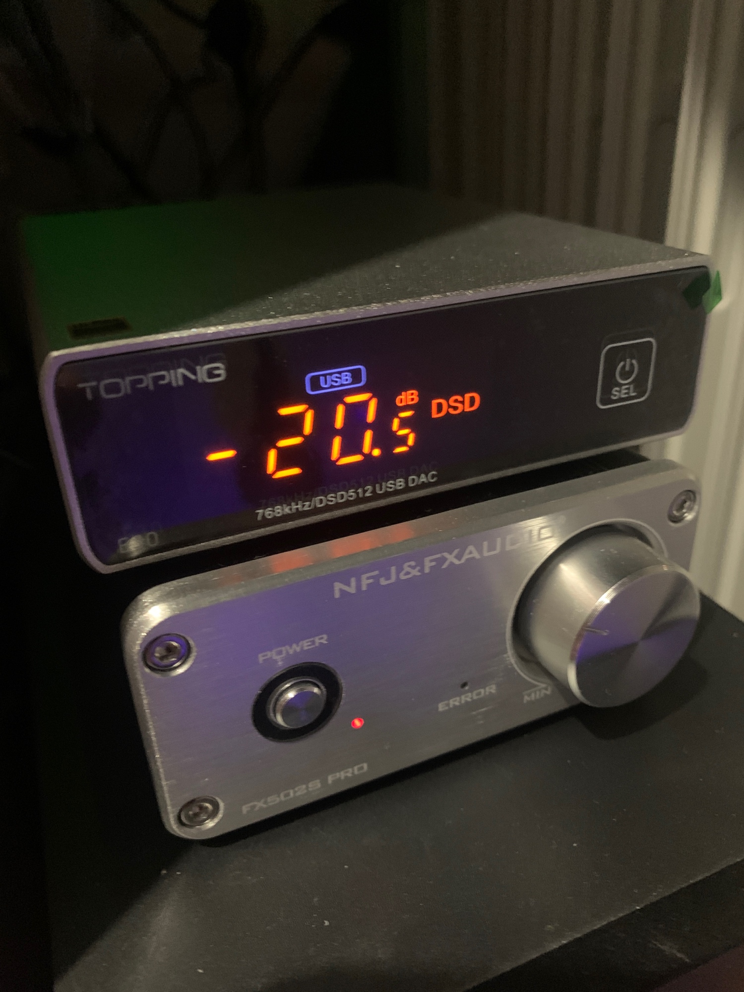

Ах.енеть! Других слов нет. Нашёл rca кабель в коробке из под мтс тв. И подключил ЦАП (топпинг 30). Я ждал этого звука 8 !!! лет (были обстоятельства остался без s-90, амфитона 002 и звуковухи креатив). После того как заменил ОУ и все встало на свои места, подумал ну куда ещё лучше можно улучшить звук. И так 502 звучал хорошо. Откровенно не ждал сильного улучшения после ЦАПа. Действительно сразу после подключения ЦАПа возможно чуть чуть ярче стали ВЧ. Но после нескольких прослушиваний песен стало понятно, что инструменты, голос стали «разделяться» на составляющие. А потом, видимо, ЦАП начал понемногу прогреваться, в одной из песен я услышал на заднем фоне дополнительные звуки, которые я раньше не слышал. И меня понесло. Спать пора, а я начал переслушивать все композиции подряд на компьютере. Это «песня»!!!! Насколько эта связка топпинг 30+502 приятна для ушей! Музыку хочется слушать. Нет усталости от звучания. ВЧ очень много, но они абсолютно не напрягаю уши, я кайфую!!! СЧ полноценные. Ничего никуда не задвинуто. Да и это все на дешевых межблочниках, для телевизора! Все писали, я опять повторюсь усилитель сабж и цап (типа топпинг 30) вне конкуренции в бюджете до 15 000₽. Это полноценный начальный Hi-Fi!!! Осталось купить нормальный саб, а там опять по новой, захочется новые полочники и так до границ бюджета ))))
Добавление от 22.04.2021 22:13:
Да ЦАП подключён по юсб, драйвер asio, плеер foobar 2000. Все как в лучших домах Парижа.

amurairsanya
поставите нормальные межблочник и акустический кабель и остановиться, просто наслаждаться музыкой...через некоторое время можно и за апгрейд аппарата взяться и акустику поинтереснее подыскать (без саба люди прекрасно живут).
к слову, Топпинг е30 от чего у Вас запитан?

Не ставьте их один на другой. Или рядом поставьте, сантиметрах в десяти от усилка или проставки-шпильки между цапом и усилком поставьте. Перегреется усилитель.

MsmuAlligator
От стандартной ускоглазой вилки для сотового телефона
Добавление от 23.04.2021 06:44:
andlo
Спасибо. Переделаем

4 года назад / 23 апреля 2021 06:46
Вот вилка от ускоглазых
Добавление от 23.04.2021 06:46:
Через разъём на 1А, как в паспорте
