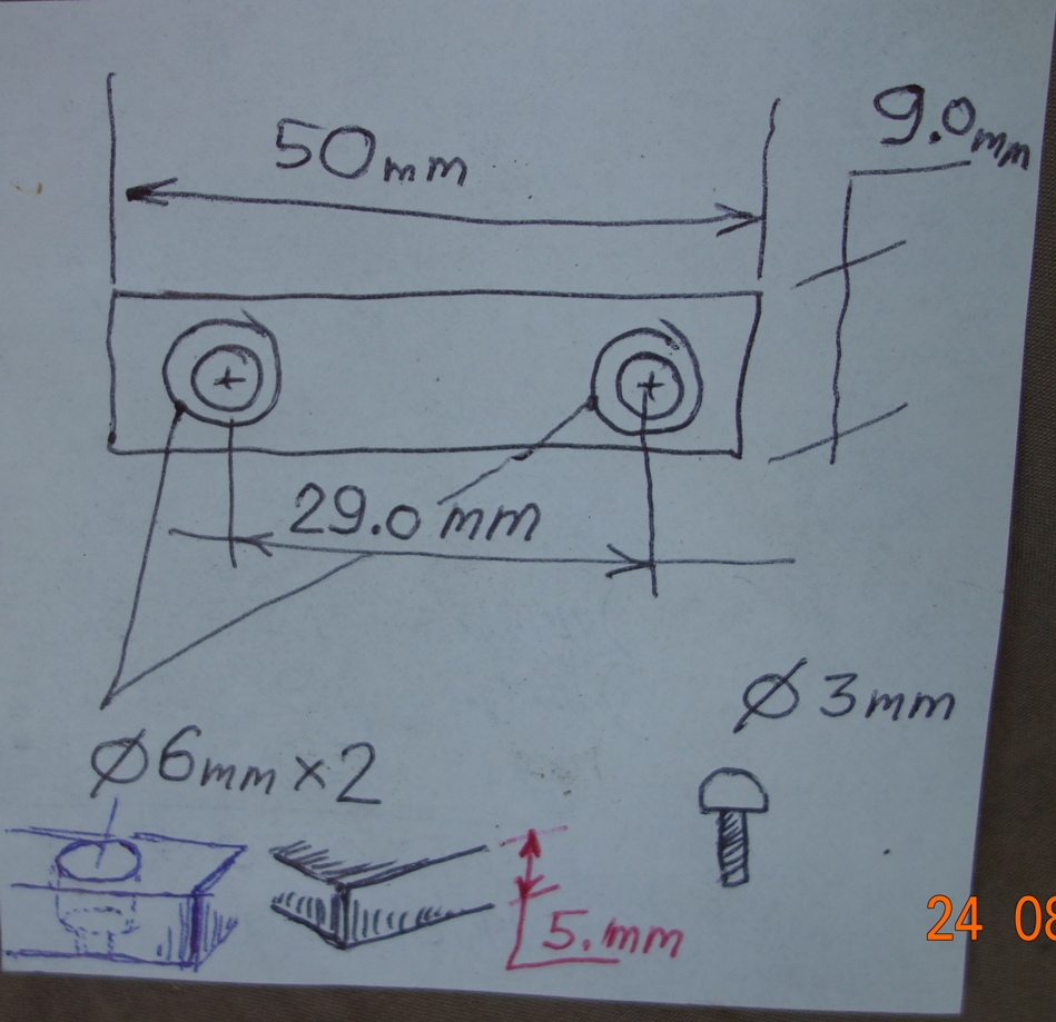

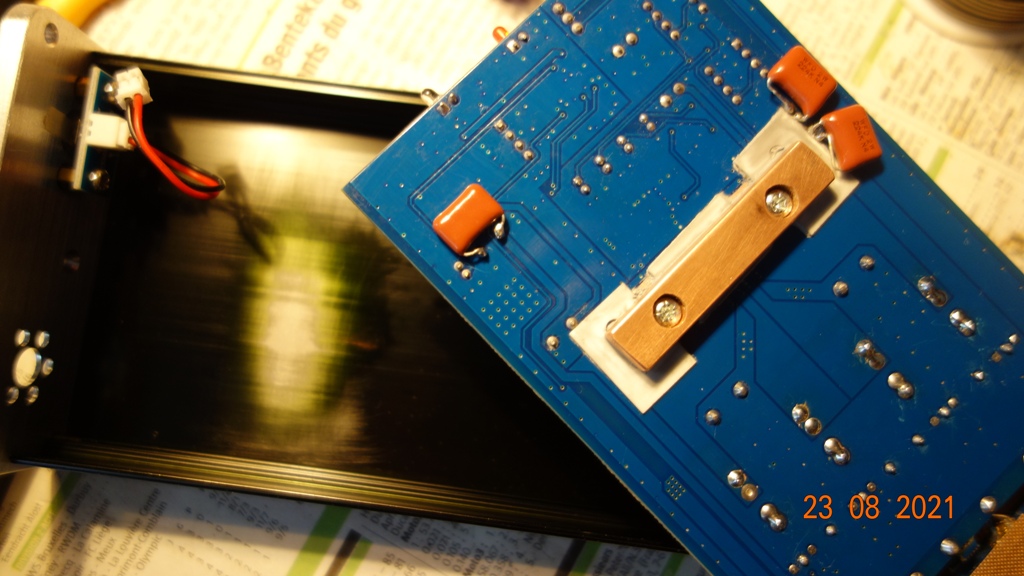

(прошу прощения, еще не адаптировался к движку сайта по вложениям..., поэтому описание может быть не синхронизировано со снимками).
Короче, вот дополнительные данные, для тех, кому интересно. (существенный размер - толщина медной пластины, - выделен красным цветом). Я использовал то, что оказалось под рукой в качестве прокладки - керамические пластины для интерфейса корпусов То-220 (хотя и не уверен, может быть и ТО-247) , главное, что толщина керамики 0,63мм. При указанных параметрах, плата , с натяжкой, необходимой для обеспечения потребного прижима термопереходника к корпусу, входит по направляющим , как положено . И не делайте острых кромок у медной пластинки, чтобы обеспечить приемлемое скольжение при вдвигании - выдвигании.
Рекомендую, так же, зачистить слой анодирования корпуса в зоне контакта с новым термопереходником.
После проделанных доработок - Чип перестал проявлять значимую термоактивность. (и в качестве бонуса 6 если заменить мощный полевик на другой (с низким сопротивлением открытого канала), то и этот элемент, и сабж в целом, перестанет греться и на холостом ходу... (я использовал подобный транзюк : https://www.mouser.be/ProductDetail/78-SQP90P06-07L_GE3 )
Обратите внимание, на сопротивление открытого канала.... оно должно быть, как можно меньше, и - если Вы, преследуете реальные инженерные цели, а не моды для, то НЕ должно быть больше 10мОм .
