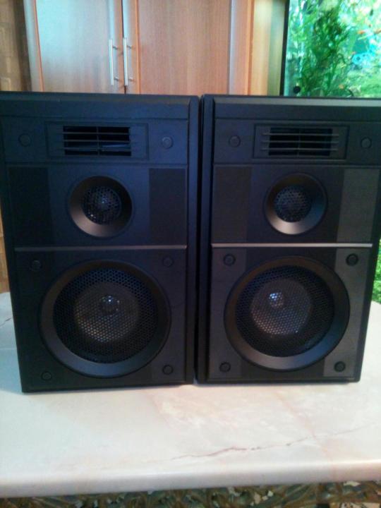

Есть выбор между Elak FS57 и elx 8060 по 80€ за пару. Что брать для начала?

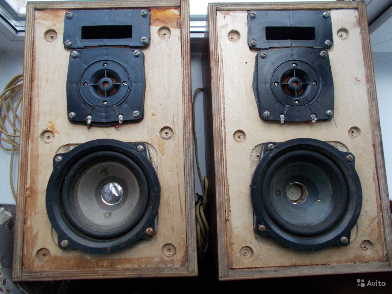

VERTIGO
Если вам так понравились эти вега, я бы снял пластмассу
А эта пластмасса не является элементом акустического оформления? Не изменится после её снятия звук? С ней же что-то типа рупорков (или как это называется?) получается...

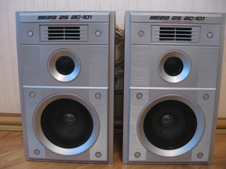

L O U
139/971 ответов
11 лет на iXBT, с июня 2013
Чаще пишет в "ДК аудио" (64%)
L O U Member
6 лет назад / 18 декабря 2018 16:06
Вега 25 АС-101

L O U
Пластиковый рассеиватель на пищалке? Изменится направленность звучания. Если его можно снять и одеть обратно - можете поэкспериментировать. Выламывать и отрывать я бы ничего не стал.

L O U
140/972 ответов
L O U Member
6 лет назад / 18 декабря 2018 20:37
iKogep23
Вы про то что посередине, или сверху? Вот эти пластиковые углубления вокруг динамиков и решетка на фазоинверторе не играют ли роль в формировании звука?
А чёрные смотрятся и как есть неплохо.
Добавление от 18.12.2018 20:42:
Проще покрасить да и всё.

L O U
Динамики утоплены, соответственно, они играют роль волноводов - изменяют направленность звучания. На фотографиях те, что посередине существенно хуже звучат, чем два варианта в новом состоянии. Например, при выборе АС себе я даже у Heco GT902 (присутствует волновод в несколько миллиметров) заметил окрас пищалки наподобие рупорного на одной композиции. И даже у Triangle Antal Ex такой окрас почти полностью отсутствовал (нужно очень постараться, чтобы его заметить в данном моменте). И это при том, что у французов твитер явно рупорный. У PSB этот момент звучал кристально чисто.
