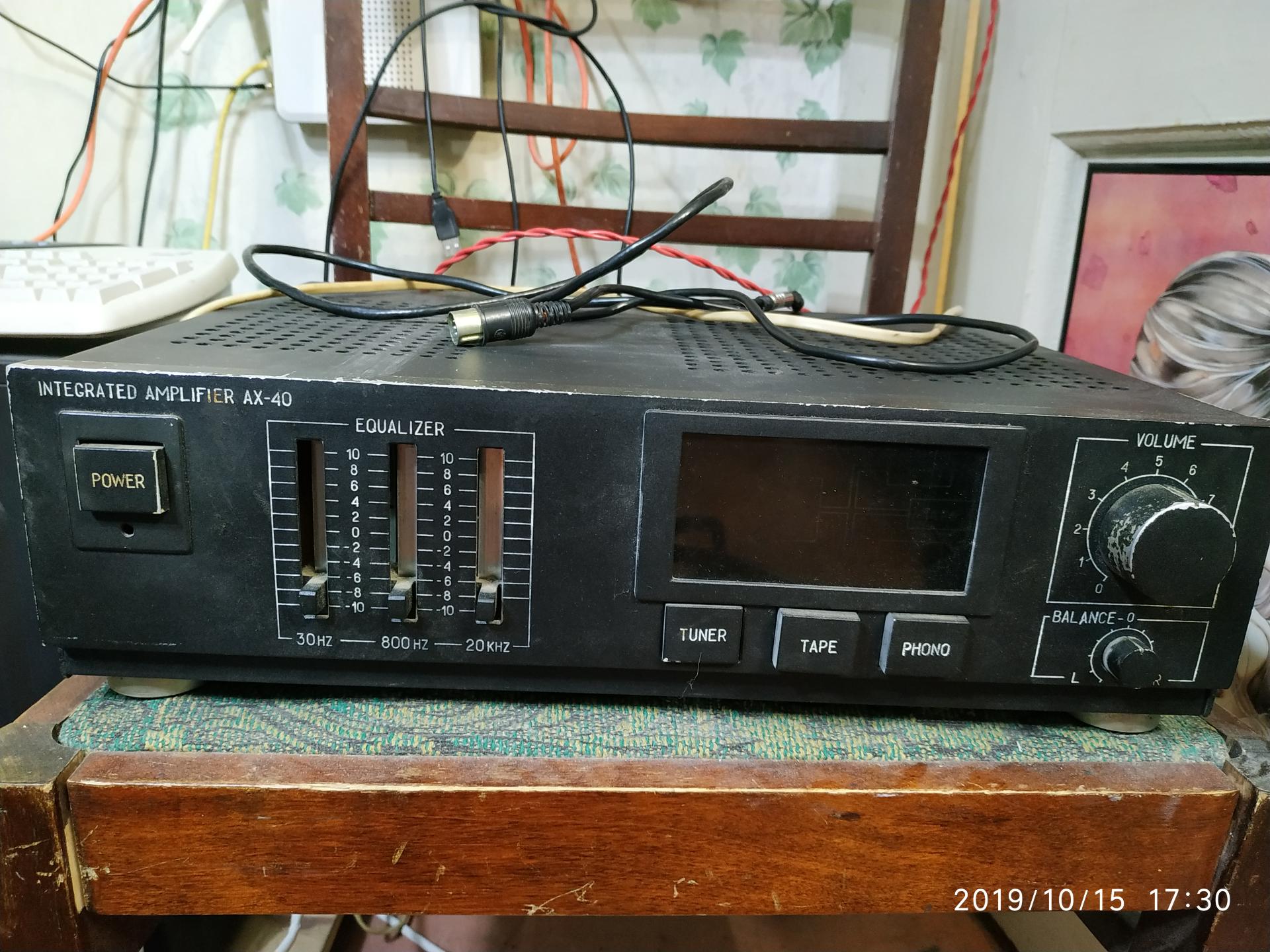

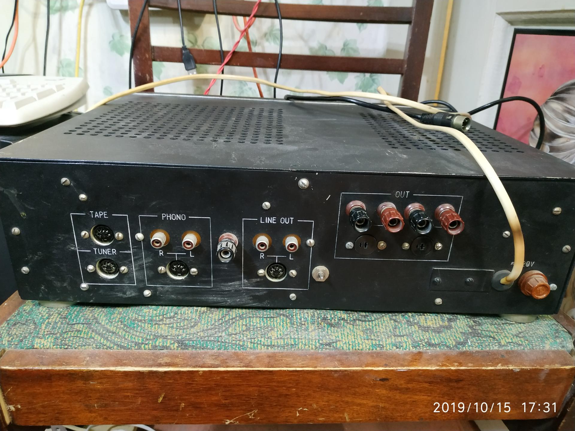

Здравствуйте!
Есть вот такой древний усилитель. Кто его произвёл и когда непонятно, но ему очень много лет - 20, а то и все 30. Он работает. Но не работает эквалайзер, дисплей ( если это вообще дисплей) , жутко хрустит при поворотах регулятора громкости и баланса. Кроме того довольно сильный фоновый шум и потрескивания. Стоит ли искать мастера который со всеми этими проблемами будет разбираться, как считаете? Играет эта халабуда при всём своём убогом виде вполне прилично на мой неискушенный слух, но пользоваться им не комфортно.

жутко хрустит при поворотах регулятора громкости и баланса. Кроме того довольно сильный фоновый шум и потрескивания… пользоваться им не комфортно.

...того, что внутри есть?
Судя по по задней стенке, что-то жутко-совейское (разьемы и винтики)...

Смущает что всё прям везде по-англицки написано, и совсем нет названия завода- изготовителя. ) В СССР так было не принято. Хотя , может, позднего периода модель. А так-то пятипиновые разъёмы для источников и двухпиновые для акустики действительно напоминают наши модели.
Разберу, сфоткаю в ближайшие дни.

Отдаленно напоминает JVC, внешне, да и название похоже.
Либо что-то экспортное, либо "конверсионное", либо "кооперативное"...
Набор разъёмов весьма странный, но все они, как и крепеж явно советского производства.
SpecteRR
А со снятой крышкой можете сфоткать?

Не, разве габаритами - https://www.hi-fi.ru/auction/detail/1054845
https://www.hi-fi.ru/upload/iblock/52d/52d5e978daa3e…da62725b7b152.JPG
На западе винты с минусом перестали использовать в 60-х того века, только с (+).
зы: ....очень похоже на самопал прибалтийских умельцев - типа с РРЗ ... кто-то имел доступ к гравировке и халявным разьемам от их заводской техники.
Если внутри К50-6, ТС-180, КТ315 ...то так и было.

Разъемы и винтики очень-на похожи...
https://media2.24aul.ru/imgs/588ce077231edef7e0ac8f1…001-4-8956045.jpg
Добавление от 16.10.2019 11:02:
Чисто рижские разъемы - и на усях и на АС

Самопал стопудов
Если звук устраивает и внутри не хлам ... разберите по частям все элементы корпуса, отмойте, отшкурите неровности и шероховатости.
Из пульвизатора покрасте всё в один цвет. Например в красный (модно сейчас ) Надписи в топку ...
Соберите. Будет очень оригинально смотреться.

Не, все отверстия в передней и задней панелях явно прорубались на промышленном оборудовании. Да и изображение, проступающее на экранчике определенно не кустарным способом прорисовано.
Зато черная эмаль на дюрале облезла - на заводе сделали бы химическое чернение, микронное и не облезающее кусками.
А отверстия похоже фрезеровали...

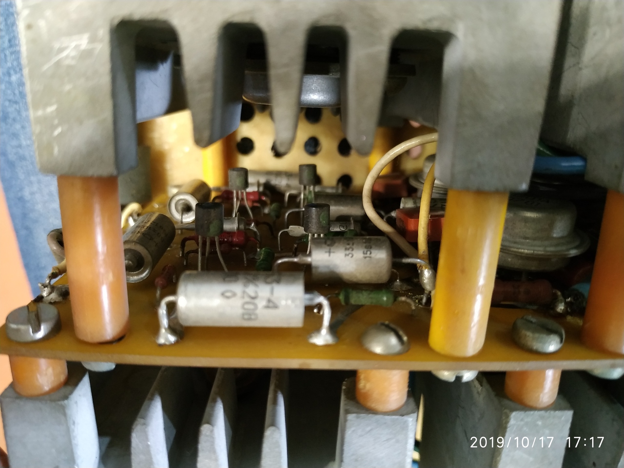

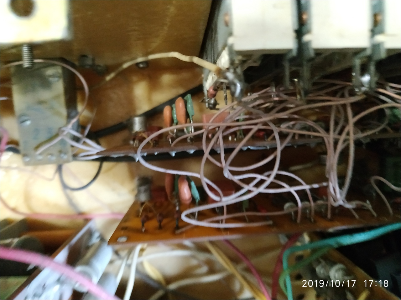

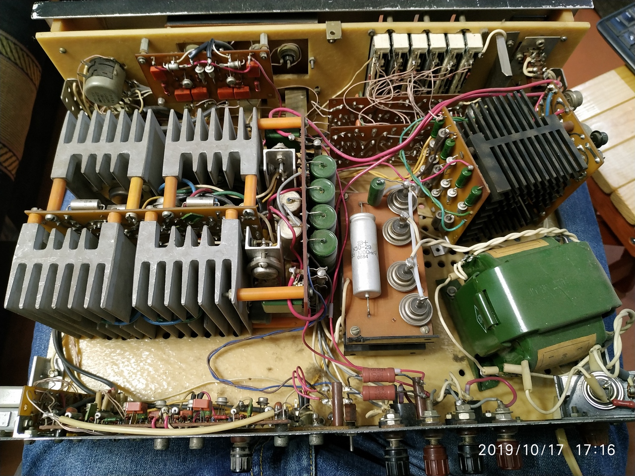

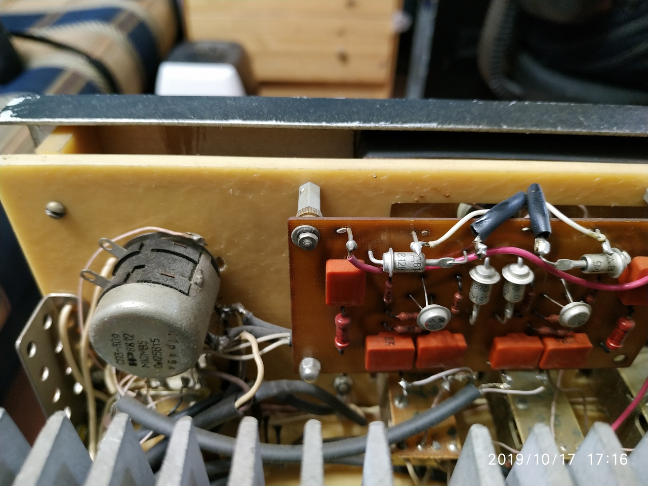

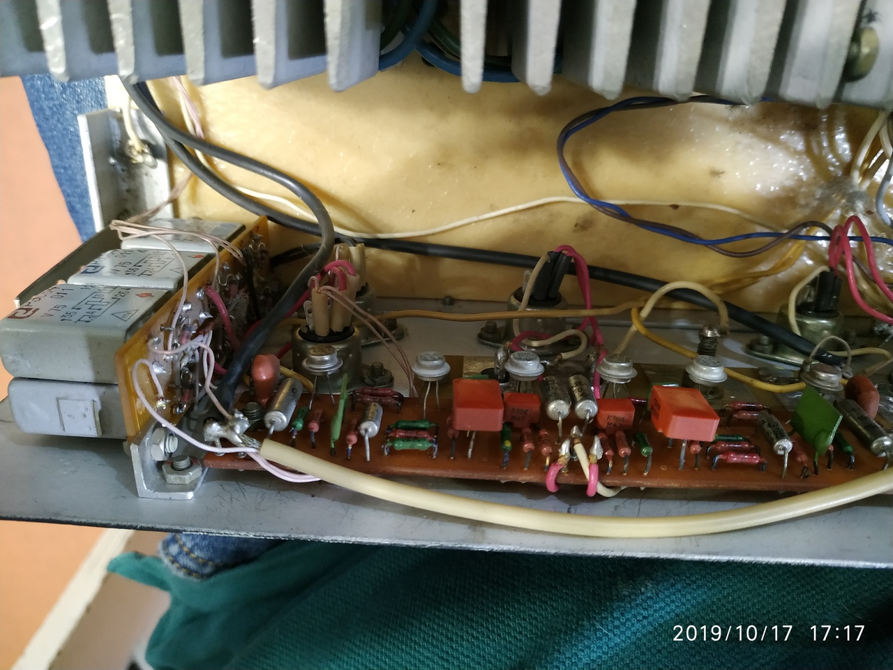

Это АД...) Если честно - не ожидал. Вега 10у-120с просто верх технологичности и микроминиатюризации по сравнению с этим. Думаю за ремонт ТАКОГО никто и не возьмётся.

Танталовые и палладиевые конденсаторы, транзисторы с маркировкой 2Т, резисторы тоже есть явно специализированных серий - собиралось похоже на заводе спец. техники типа медицины, связи или оборонки.
Выкидываете это барахло, а взамен можно взять что-то из китайских микробов - FX D802 или SMSL SA-98e, 160.

И еще пол-века будет ...даже транс зеленый с белым ромбом = ВП (воен.приемка) - вечный, знаю сам такие делал в 80-х того-века...
Все транзисторы и кондеры (тантал-ниобий) с ВП - вечные и неубиваемые.
Имхо почистить потенциометр(ы) и в нч канал три-фоника, на сабвуфер, если в мощном каскаде П213-214+П210, а если что-то из 2т805-903-908, то и вч ничего еще будет... http://forum.ixbt.com/post.cgi?id=attach:95:665:17:1.jpg
зы: Черненый радиатор - стабилизатор вторички. W Rms = W Peaк.
Такое даже сейчас не делают с трансформаторными бп - дорого, тяжело, горячо...греться должен как гад.

Так это получается - всё комплектующие хороши? Прям неожиданно) А откуда тогда такие сильные похрустывания и фон в простое? Я сам-то не специалист совсем, хотя когда-то в ПТУ на регулировщика РЭП учился и даже диплом есть - по специальности не работал,, а было это ещё в середине девяностых. Спаять что-нибудь , если ткнут что куда - могу, а вот в схемах и деталях вообще ни бум-бум.

фоновый шум и потрескивания раздражают.
эт от старости.
Сделан он был в конце совейской эпохи.
Все зеленые и блестящие кондеры - вечные.
Транзисторы - тоже.
Единственный ширпотреб - резисторы громкостей и тембров-эквалайзера.
Они высохли и потрескивают при малейшем движении.
Я их разбирал, чистил шилом(спирт Гост13800) смазывал ось и ползунки графитовой смазкой или 158(синия, медная) ...
Фон идет скорее всего от умершего люминесцентного индикатора - он как раз рядом с регулятором громкости.
Есть шанс избавиться от фона, отключив питание индикации.
Ну и почистить спиртом входные разьемы - это святой ритуал 70-х - 50 гр внутрь, а выдохнуть ...на контакты разьемов.

SpecteRR
Купите вот такой аэрозоль - Kontakt PR и обработайте им все движущиеся контакты, потенциометры. Растекается очень хорошо, не обязательно точное попадание.

kr379
Спасибо большое за развернутый ответ. На-самом деле самый жуткий хруст это от регулятора баланса, он вообще при нажатии -провороте может практически вырубить одну из колонок, потом щелкнешь по нему ногтем - заработает . Дисплей и эквалайзер я в рабочем состоянии и не видел. Вопрос - как посмотреть отключены эти узлы или нет и если не отключены как отключить?

SpecteRR
800x800, 50.6Kb
Спасибо большое за совет. То есть в крутилки прямо задуть этим спреем? Или предварительно почистить как-то?
Лакоб
134/3237 ответов, #36 в рейтинге
Чаще пишет в "Стерео" (32%)
Л
Лакоб Member
6 лет назад / 18 октября 2019 12:43
SpecteRR
Так аппарат и не требует ремонта, только профилактики.
Я бы переменные резисторы поменял, добавил конденсаторов в питание выходного каскада, отключил индикатор с фонокорректором да корпус отмыл/подкрасил. 4 банки по 10000-15000мкф туда наверняка влезут, мягкий старт судя по тиристору на входе там уже есть.
Экономического смысла в этом нет никакого, но в качестве хобби интересно.
Вообще очень занятная конструкция на фторопластовом(!) основании и с дефицитными военными деталями в тракте, но при этом с древними и на тот момент германиевыми транзисторами в стабилизаторах. Детали середины восьмидесятых, но шильдиков с реквизитами и ценой нет. Явно "эхо конверсии", схему УМ бы поглядеть...
Источники фона - вероятнее всего фонокорректор с индикатором, потрескиваний - переменные резисторы.
Белые конденсаторы на обратной стороне платы с четырьмя зелеными электролитами явно потекли, остальное выглядит вполне живым.
VERTIGO
Дешевле новые резисторы купить. Да и не поможет эта жижа, если дорожки или контакты протерлись, что за четверть века более чем вероятно.

Конечно лучше поменять на новые но импортные. Страна была большая но рукожопая.
Беда таких самоделок это опасность для дорогой акустики. Если что то как то свистит или хрипит, вынесет твитеры легко. А один твитер может стоить как 8-9 таких усилителей. И второй столько же. И колонки будут копаные и нафиг они такие нужны.
2$ этот балончик стоит.
