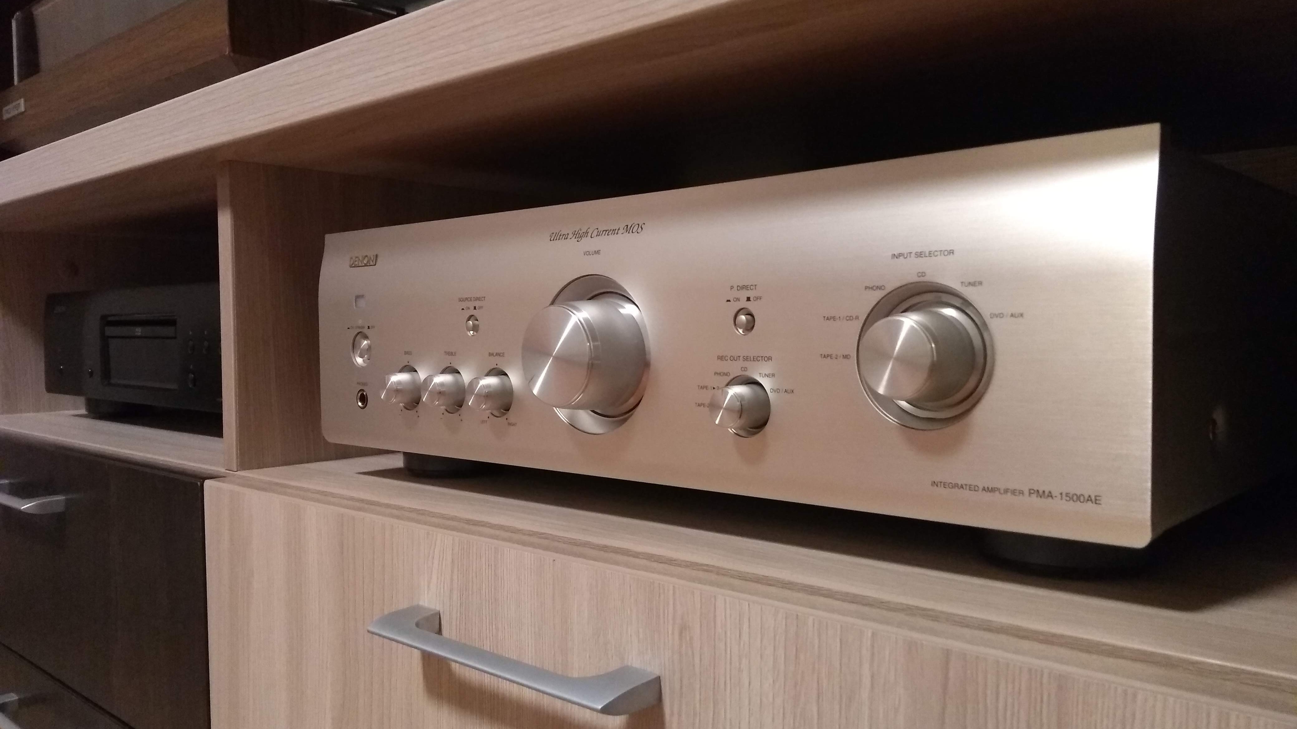

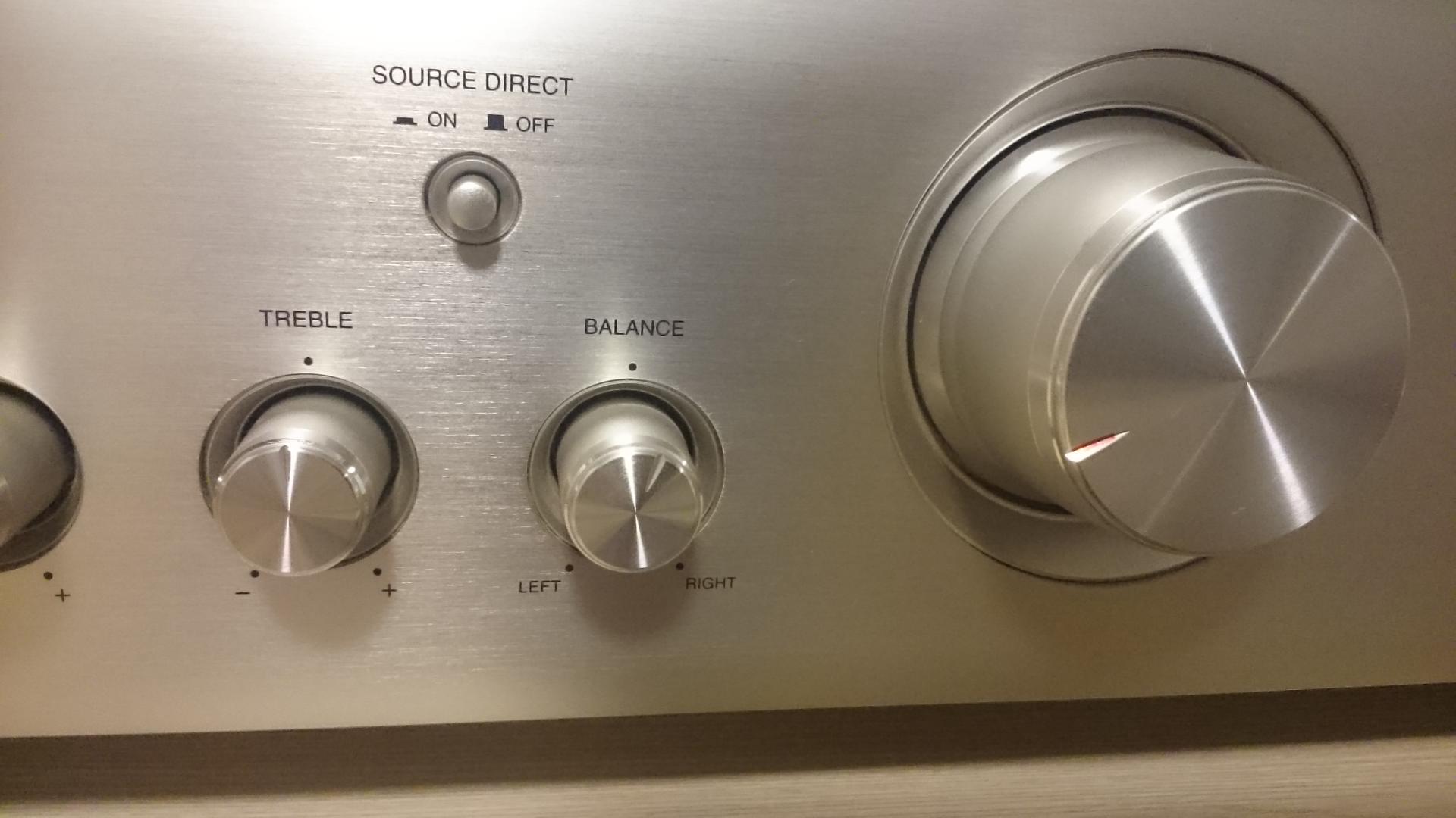

Отлично! Полезная и интересная тема. А почему 1500, 1510 обидели?
Недавно взял 1500Ае. До него был 720Ае. 1500 просто отличный усилитель. Но выявилась проблема: сцена смещение влево. При работе в качестве мощника все ровненько, по центру. Виноват пред, регулятор громкости?
Тестировал а разных частотах тестовым СД - очень странная ситуация: в правом канале 20Гц слышно, затем 25 и 30 н к слышно, а 30 снова слышно... В левом канале все чётко.
Акустику местами менял, другой усилитель ставил.
В ремонт отдавать не хочу, актёров хороших и надёжных нет. Что это может быть и что можно сделать своими силами?

5 лет назад / 22 февраля 2020 22:37
Конечно как новый, они и через 25 лет как новые.
По смещению сцены-проверить уши, провода проверить, запись проверить, контакты проверить, обойти темброблок в директе.
Если не выявится ничего, то, скорее всего РГ. Там Alps не самый лучший, думаю.

А что вы хотите от копеечного Alps? Чудес не бывает, это стандартный косяк - вернее, нормальное его поведение. Допуск у него в 20-30% по разбалансу каналов. Шорох, шум, треск, усиливающийся со временем разбаланс и выход из строя в конце-концов. Кроме того, он сам по себе портит звук. Ниже спеки: один канал может играть громче другого на 5dВ!
Gang error: -60dB to 40dB 5dB max.
-40dB to 0dB 3dB max.
https://tech.alpsalpine.com/prod/e/html/potentiomete…rk16812mg099.html
Это просто кошмар и ни о каком действительно качественном воспроизведении звука от аппаратов Денон из-за паршивого регулятора громкости говорить не приходится. В новых установлен вот такой моторизованный сдвоенный RK27/50К Blue Velvet, в старых RK168, скорее всего. Меняйте РГ на новый, какое-то время он поработает нормально, если попадётся хороший экземпляр, что далеко не факт. Благо они относительно недороги. Но имейте в виду, что всё заполонили подделками китайцы и отличить от них оригинал не представляется возможным. Или купите нормальный пред и пользуйте усилитель как мощник.

Да с громкостью все норм. Баланс вызывает сомнения. Смещение не на всех записях слышно. Вот только что подключал другой усилитель - ресивер Маранц - и та же история - баланс смещен влево...
Комната вроде не виновата - менял каналы местами - в результате баланс смещается вправо...
Вобщем, минут на 5 подкрутил баланс вправо и забил на это

Комната, провода, запись
