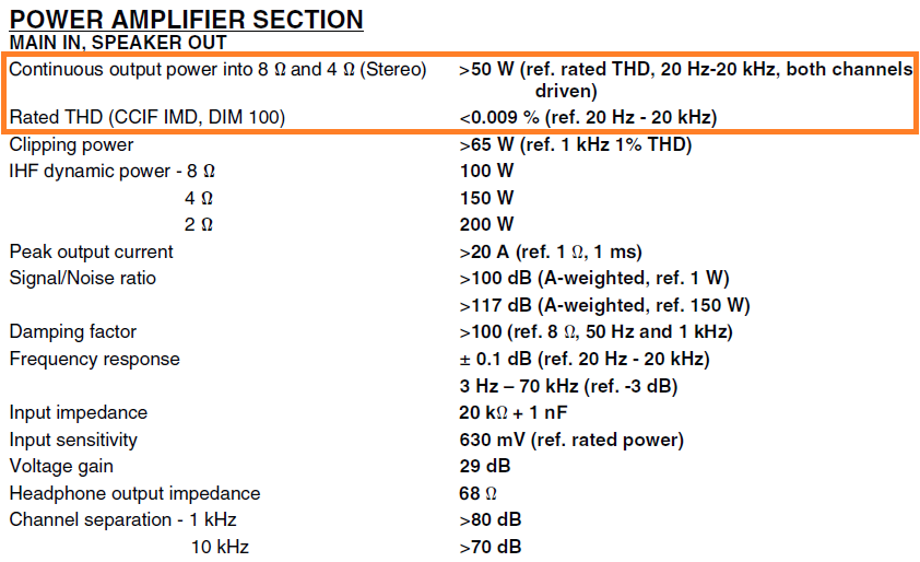

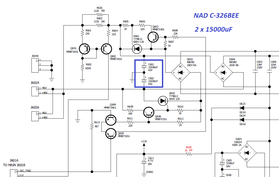

Смотрю по фоткам кондеры 8200 мкФ, этого достаточно ? Всегда считал что, чем больше тем лучше.
dima333a
802/15234 ответов
21 год на iXBT, с ноября 2003
258 фото на iXBT.photo
Чаще пишет в "Фото" (57%)
США, Southern California
dima333a Member
9 месяцев назад / 14 июля 2024 18:06
Юрий
Ну "достаточность" в данном случае очень размазанная. Усилитель работает и не возбуждается - значит, в принципе, достаточно для работы. Большие емкости полезны для понижения уровня пульсаций и в какой-то мере отдачи усилителя на НЧ (особенно на низкоомную нагрузку, т.е. 2Ома, 1 Ом). Если смотреть на дорогие усилители высшего класса, то там могут ставить и 20000 мКФ на плечо, и 40000 мКФ на плечо. Но в таких усилителях обыкновенно все сделанно с "запасом прочности".
Юрий
3/191 ответов, #99 в рейтинге
Чаще пишет в "ДК TV" (79%)
Норвегия
Ю
Юрий Member
9 месяцев назад / 14 июля 2024 19:26
dima333a
Как бы понятно, но все равно есть вопросы. Допустим, усилитель вкладывается в заявленные характеристики к примеру 50+50 вт 20-20кгц кни 0,07%. Какой смысл ставить батарею большей ёмкости для запаса прочности. Или может есть ещё другие параметры на которые это может повлиять ? Понятно что это схемотехника и в совокупности подобранных элементов (выходной каскад, трансформатор и т.д.) все это может нормально функционировать. Но с какими-то условиями ?Вообще сейчас бытует мнение что все усилители играют одинаково, разница лишь в выходной мощности.
dima333a
803/15235 ответов
dima333a Member
9 месяцев назад / 14 июля 2024 20:25
Юрий
Ну тогда надо читать теорию проэктирования усилителей.
- Берем например усилок в классе А, там даже при нулевой мощности будут конские пульсации по цепям питания ( ну потому что ток потребления высокий даже в покое), и что бы сгладить эти пульсации нужны конденсаторы большей емкости. А у усилителя с низким током покоя и пульсации в покое легче сгладить. А с ростом сигнала, рост пульсаций будет маскироватся.
- Потом надо смотреть на импульсные потребности усилителя по току (именно по току, а не по мощности) и соответственно смотреть какая емкость банок требуется. А требования по току зависят от мощьности и импеданса нагрузки... т.е. будет усилитель устойчиво работать на 4 Ома или на 2 Ома... или на 1 Ом.. или не очень.. ( а ведь попадаются 'сложные' АС с проседанием импеднаса на некоторых частотатах до 2-х Ом... а то и ниже.).
- Ну и все это считается исходя из каких-то коеффициентов запаса (музыкальный сигнал, синусоидальный долговременный сигнал, и.т.) и так далее. Ведь мало кто слушает усилитель на максимальной мощьности- обыкновенно у музыки есть пики, а средняя мощьность значительно ниже. Соответственно можно проэктировать не на макс. мощность, а на музыкальную и экономить ( в основном так и делают).
- Потом можно рассмотреть что там у усилителя с заявленной мощьностью. Могут заявить 50 Ватт а усилитель выдает 49 Ватт или 51 Ватт... а могут заявить 50 Ватт а усилитель может и 80 Ватт выдать...
Именно по этому формально недорогие и дорогие усилители могут выглядеть очень 'похоже', но при этом играть по разному.
P.S. Большие банки конденсаторов еще не панацея - там и сами банки должны быть правильными, и разводка с умом,... ну и по мере увеличения емкости конденсаторов выше некоторого разумного предела, эффект начинает нивелироватся.
Andy56
911/4806 ответов, #90 в рейтинге
557 фото на iXBT.photo
Andy56 Member
9 месяцев назад / 15 июля 2024 13:50
Юрий
Вы не упомянули важного "паспортного" параметра: сопротивления (импеданса) нагрузки, при котором и обеспечиваются эти чИсла (мощность в данной полосе частот с кни не более ...%).
Не совсем понятно, откуда возникли сомнения, что ёмкости в блоке питания выбраны изготовителем "как-то не так" - разве они здесь значительно отличаются от таковых в унч аналогичной мощности, отдаваемой на той же нагрузке, в той же полосе частот, с аналогичным уровнем кни?

Ну пускай это будет 8 ом.
Был у меня NAD 326, не помню точно - что то около 50 вт на канал, батарея 32000 мкФ.
Andy56
912/4807 ответов, #90 в рейтинге
Andy56 Member
8 месяцев назад / 16 июля 2024 09:49
У NAD C326BEE паспортные параметры: 50Вт при 8 и 4 омах нагрузки, с уровнем кни не выше 0,009%, в полосе частот 20-20кГц. Можно предположить, что такой (сравнительно небольшой) уровень кни на нагрузке 4 Ом, при указанной выходной мощности, в полосе от 20Гц обусловлен, в том числе, и применением "батареи" конденсаторов 2х15000 мкФ.
UPD: также и некоторое влияние маркетологов на выбор "батареи" в данном унч исключить нельзя: наверняка в каких-то обзорах, среди достоинств унч упомянуты и относительно большие "банки"...
Исправлено: Andy56, 16.07.2024 10:06
