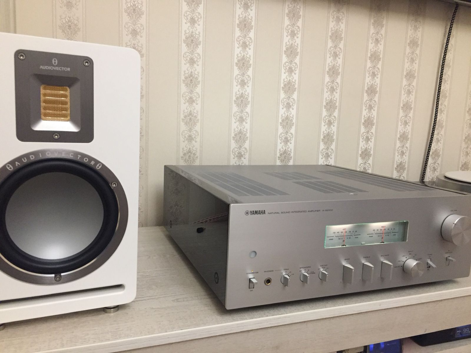

Devid K. Member
1 год назад / 25 декабря 2023 16:13
Приехала красавица))) 2100-ая. Следующий усь будет 3000-ая п....у)

Alex65
485/3583 ответов, #30 в рейтинге
6 лет на iXBT, с марта 2019
Чаще пишет в "ДК аудио" (61%)
Alex65 Member
1 год назад / 25 декабря 2023 17:48
Devid K.
Неужели 2100 не хватает для этих колонок. 3000-ая конечно классный усилитель…хотя, может быть аудифилия не даёт покоя.

Devid K. Member
1 год назад / 25 декабря 2023 20:01
mad1980
Мои поздравления, коллега!
Отличный аппарат!
Спасибо большое, коллега! Аппарат огонь!
Добавление от 25.12.2023 20:01:
Alex65
Хватает естественно, мне просто 3000-ая дизайном нравится очень. Ну и АС потом можно будет проапгрейдить, как лишние финансы появятся)

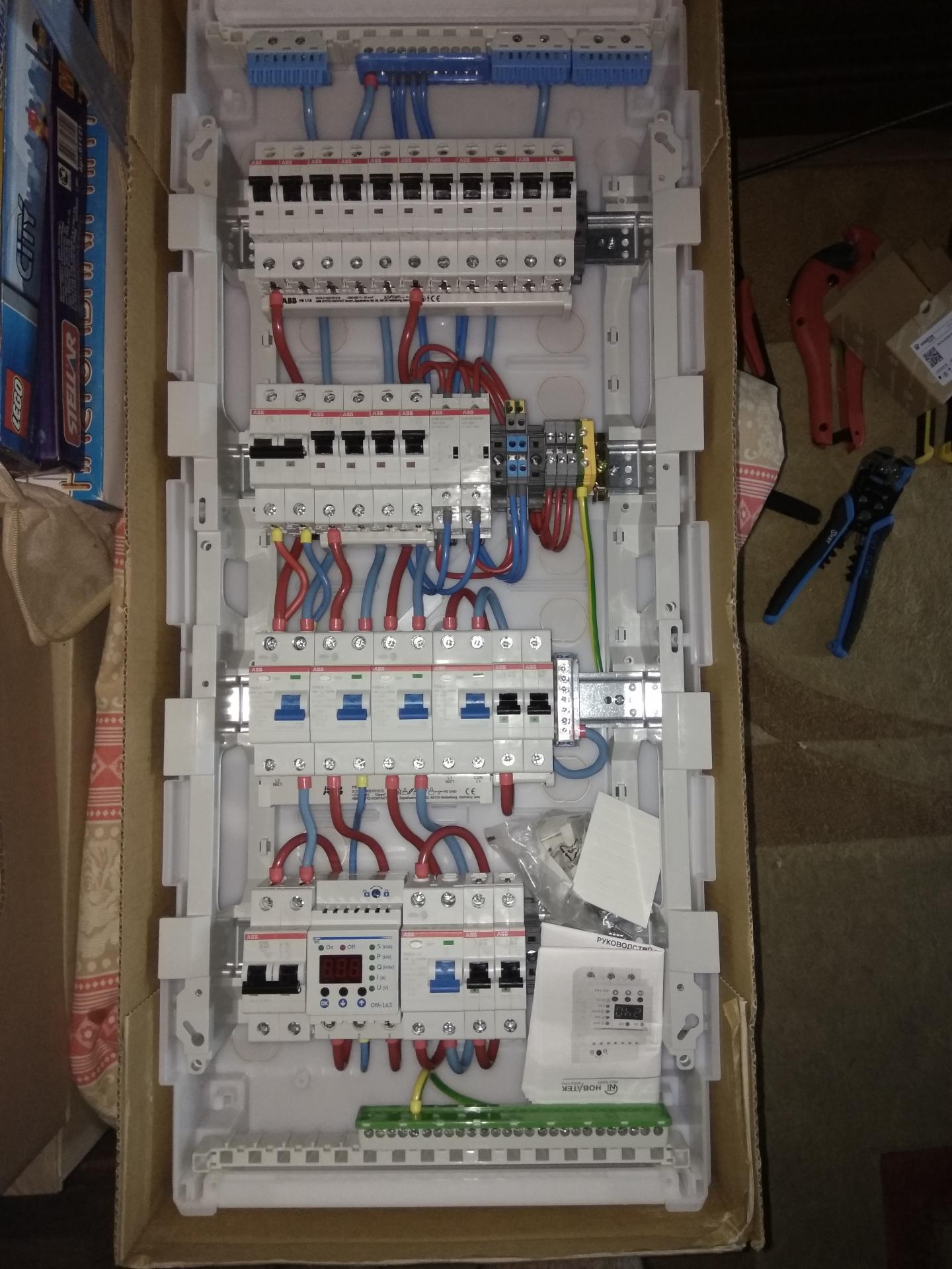

ну он бы наверное ловил бы и так, без ТВ. В стяжке лежит, силовые провода все на потолке, рядом даже нет ничего...
А как только оба источника - все. Еще немного и на мидбасе слышно, такое еле заметное пониже частотой.

Щиток сделан норм, длина путей не такая уж большая... За почти 6,5 лет ни одной проблемы по электрике не вылезло, ни единой.

CHiCHo
Для начала попробуй ферритовые накладки на RCA как можно ближе к ТВ. Щиток так себе деньги на ветер...
