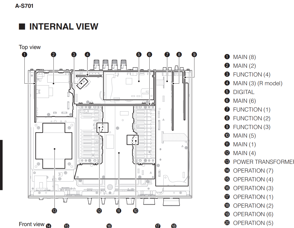

Всем хорошего дня. Нужна помощь с оживлением A-S500. Достался мне без признаков жизни, предыдущая его история неизвестна. Первоначально не было дежурки- заменили конденсаторы в блоке питания- дежурка появилась, светодиод над кнопкой вкл светится оранжневым. При попытке включения ничего не происходит. Диоды на панели не загораются реле, в т. Ч на блоке питания не щелкает. В режим диагностики или сброса не входит. Питание на реле блока питания также не приходит. было проверено напряжение на входе в процессор, работоспособность кварца- все в норме, а дальше на выходе из процессора тишина. Процессор M16C R5F364A6NFA. Визуально процессор менялся, заключение мастера что проблема либо в нерабочей прошивке или ее отсутствии, либо в нерабочем процессоре. Сможет кто то помочь с дампом прошивки на этот аппарат? Если найду прошивку, думаю попробовать прошить имеющийся проц, если не заведется, то буду искать новый проц.

Процедура в сервис-мануале прописана. Удачи!

Процедура чего?

Прошивки. Только вот поможет ли в вашем случае?
Там бэкап в IC503, но всё равно дорога в АСЦ...
