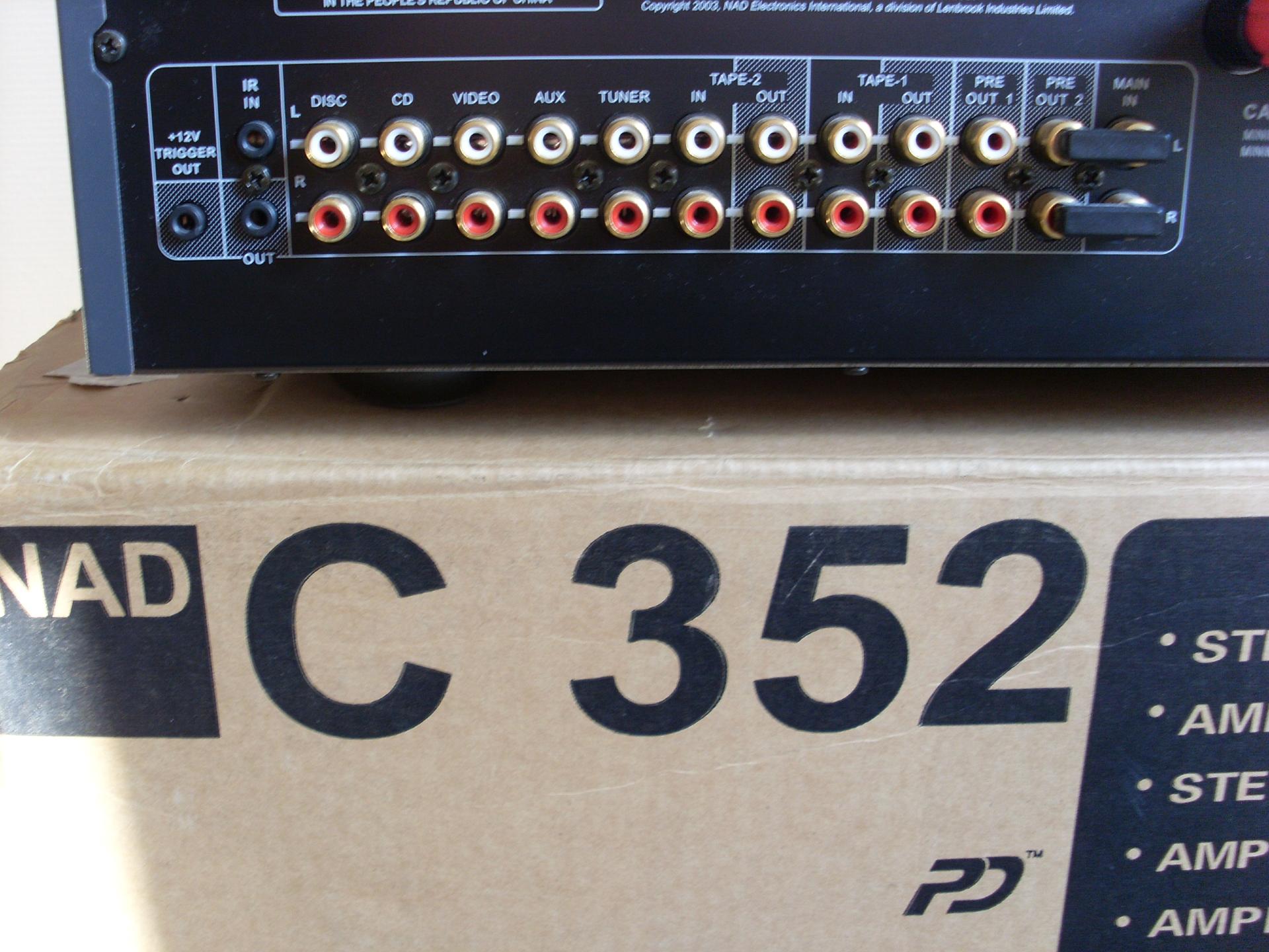

И кстати, NAD 352 очень неудобно будет использовать так, как вы хотите - чтобы через него подключить и ресивер для кино, и напрямую с источника играть музыку на усе (минуя ресивер).
Потому что в этом усилителе переключение не кнопкой, а придётся постоянно перетыкать кабель и перемычку. Использование по такой схеме усилителя со временем станет пыткой

отдельный стереоусь с преаутами, чтобы через него подключить и ресивер для кино, и напрямую с источника играть музыку на усе (минуя ресивер).
Вот здесь принципиальная ошибка - нужны не преауты (это выходы с предварительного усилителя), а Main in (или могут по другому называться входы в усилитель мощности напрямую, минуя предварительный усилитель).
Многие усилители имеют Pre-out, но далеко не все из них имеют Main in.
Спасибо, да - перепутал, имел в виду Bypass, видимо. Но Вы поняли, именно чтобы интегральник подключать к ресиверу как мощник и громкостью управлять с ресивера в кино. Сообщение своё поправил.
а зачем? что-то вы путаете...
очень странная схема использования
Исправлено: Zloyh, 20.02.2021 15:31

Насчет как реализовано с перемычками - пока не понял, но изучу вопрос, спасибо.
В моем понимании в усилке должен быть обычные входы (те же RCA, допустим), в которые будет подключен сидюк или цап напрямую, и некий особенный вход BYPASS (у некоторых по другому вроде называется), который ведет сразу на мощниковую секцию уся, и в который можно подключить ресивер через его спец выходы PREOUT, и в ДК получится управлять общей громкостью фронтов и тылов с помощью ресивера, как обычно. При этом, если нужна музыка - то включаем только источник + усь, не включая ресивер вообще, и слушаем источник+усь. Но если где то выбор входов уся (просто вход или вход bypass) решается переключением перемычкой сзади - то это, конечно, бред, и не подойдёт.

Перемычки соединяют пред уся с его же мощником.Как вам уже правильно сказали при использовании в дк и отдельно стерео вам придется их перетыкать.
Спасибо, да - странно как то производители сделали, это только для тех, кому один раз надо переключить в режим мощника и всё, слушать так месяцами, имхо так себе решение.
В данном случае это скорее для использования более качественного преда или мощника.В зависимости что не устраивает.
https://img.usaudiomart.com/uploads/large/1168999-b9…fier-upgraded.jpg
забавно! а зачем они меняют перемычку на такое чудо?
