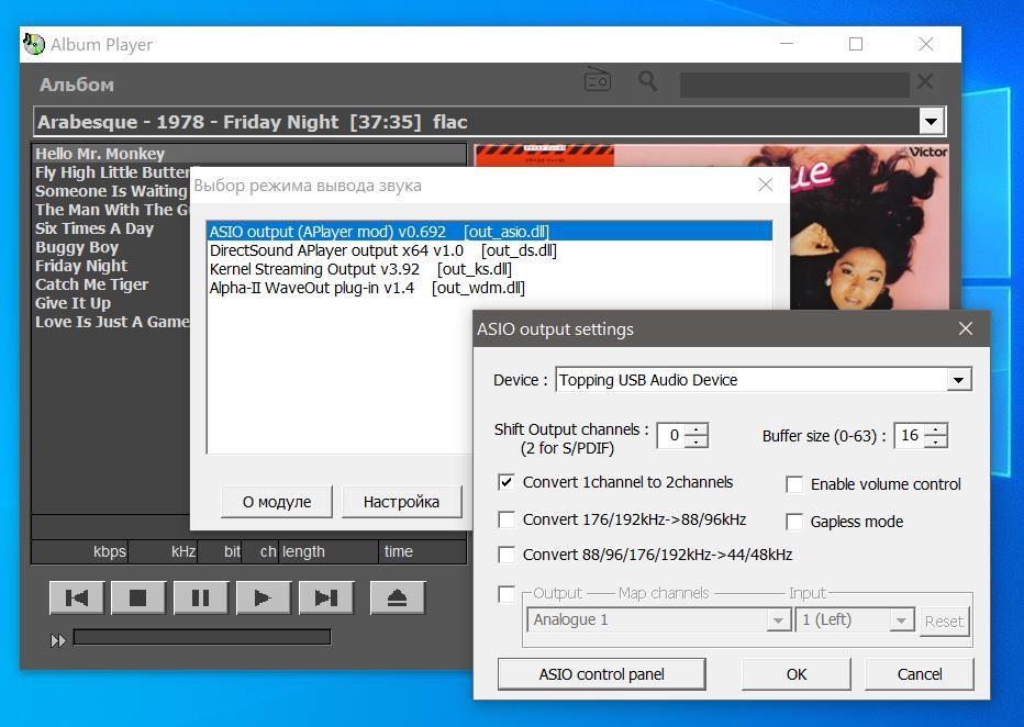

Модуль вывода стандарт, с ним настройки есть, а есть ещо модуль экстра асио - я на нем.
Переключился между ними несколько раз настройки активны, выбрал девайс, системная громкость работает во всех режимах. Пока не отключишь системный усб вывод на цапу.

Десятка. Сейчас наклыцал в модуле вывода стандарт. Вроде звук изменился, стало в момент переключения трека икать.
Системный движок как работал, так и остался.

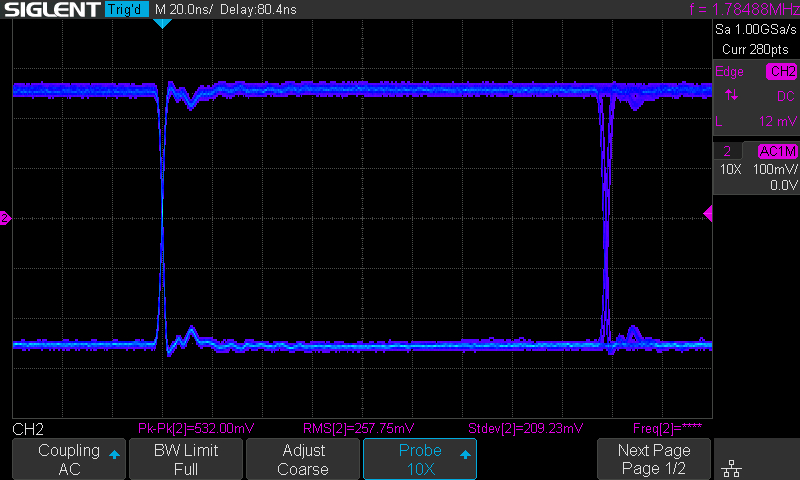

Немного провел экспериментов с выводом звука NEO3 через SPDIF.
Отчасти это я делаю из за протестного состояния. Когда то я услышал как работает этот выход, проникся потенциалом. И тут же были обнаружены авторитетные заявления, что мол он ужасен, все это слышали и т.д.
Я слышу очень хороший звук. Он уверенный, многоплановый, довольно интересный. Сейчас сравниваю с Pi2AES. Это в принципе довольно смело тягаться с Pi2AES. А тут какая то копеечная платка. И держится Neo3 просто отлично, даже раскрывает свои особые и индивидуальные таланты. Я сравниваю хорошее с хорошим. И может даже быть это интереснее USB.
Сейчас использую трансформатор Pulse.
Согласовав импеданс и уровни, выглядит SPDIF на Pi2AES и NEO3 схоже. Не идеально прям у Neo3, но и не плохо. Вход без ограничения 200MHz 10X

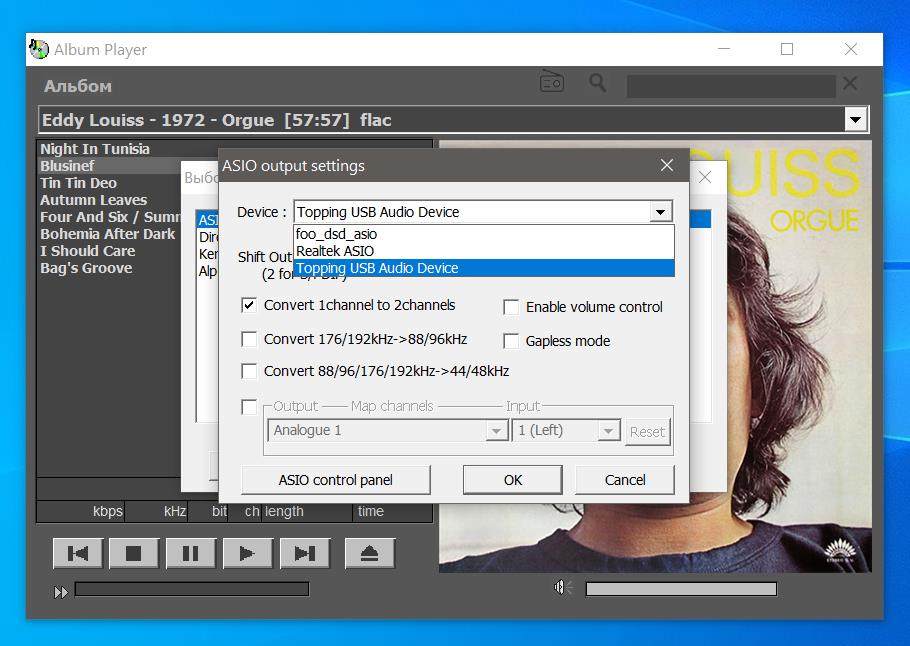

pantelei4
Вот тут ты дал картинку Сетевой аудио проигрыватель на базе АРМ (ARM), Raspberry Pi (часть 2), #9648
А рaскрой, и покажи все Device.
pantelei4
5828/10849 ответов, #1 в рейтинге
16 лет на iXBT, с апреля 2009
Чаще пишет в "Стерео" (59%)
pantelei4 Member
5 месяцев назад / 10 ноября 2024 11:39
Tager
Аудио вывод? Если наушники не воткнуть во встройку, только один девайс для вывода - усб топпинг.

5 месяцев назад / 10 ноября 2024 11:44
Сбрехал, есть немного.

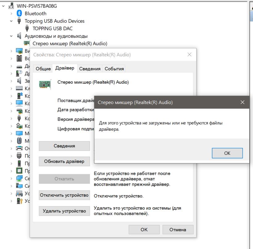

Попробуй снести эту бяку приблуду - Realtek ASIO.
pantelei4
5830/10851 ответов, #1 в рейтинге
pantelei4 Member
5 месяцев назад / 10 ноября 2024 12:08
Tager
Это драйвер встройки, так понимаю, идет в комплекте драйверов к мамке.

5 месяцев назад / 10 ноября 2024 12:15
Вот.
