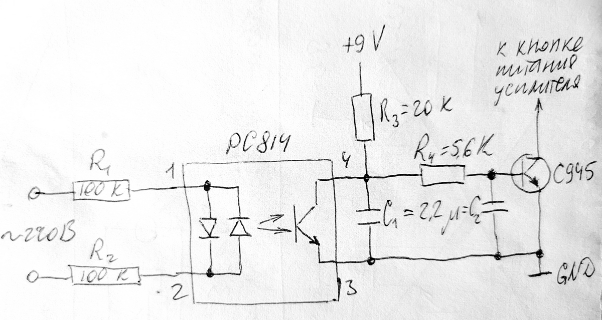

Свой 502-й использую для озвучивания ТВ. Схема электропитания следующая – при включении ТВ на его USB-порту появляются 5В, которые через оптосимистор включают симистор, который в свою очередь подает 220В на блоки питания ЦАПа и 502-го. Мой экземпляр тоже при подаче питания оказывается включен (что весьма удобно). Сам 502-й используется тупо как мощник, регулировка громкости выполняется перед его входом после ЦАП-а (PGA2311 или TDA7419. управляемые ардуиной). Такая схема включения имеет одну особенность – при выключении ТВ (и соответственно обесточивании блоков питания) возникает довольно нехилый хлопок в колонках. Чтобы этого избежать, я использую простую схему тихого выключения на основе датчика переменного тока (см. рис.), принцип действия которой следующий. Переменное напряжение после симистора через резисторы R1 и R2 (200 кОм ограничивают ток до прибл. 1 мА, поэтому можно использовать обычные резисторы на 0,25 Вт) подается на вход оптрона переменного тока PC814. На выходе оптрона конденсатор С1 попеременно заряжается (через входной резистор R3 когда оптрон закрыт) и разряжается (через оптрон когда тот открыт). При отключении переменного напряжения оптрон закрывается окончательно, и теперь через базу транзистора С945 потечет достаточный для его открытия ток. Открывшись, С945 замыкает контакт кнопки усилителя на его землю, т.е. выключает его практически штатным способом, при этом быстрее, чем успеют разрядится емкости в блоке питания
