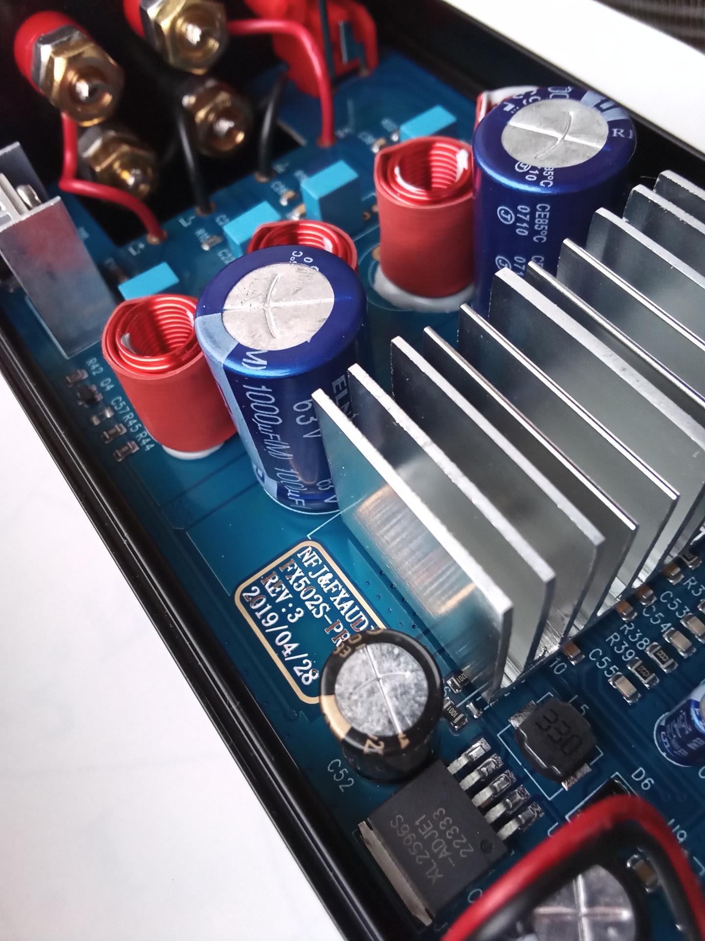

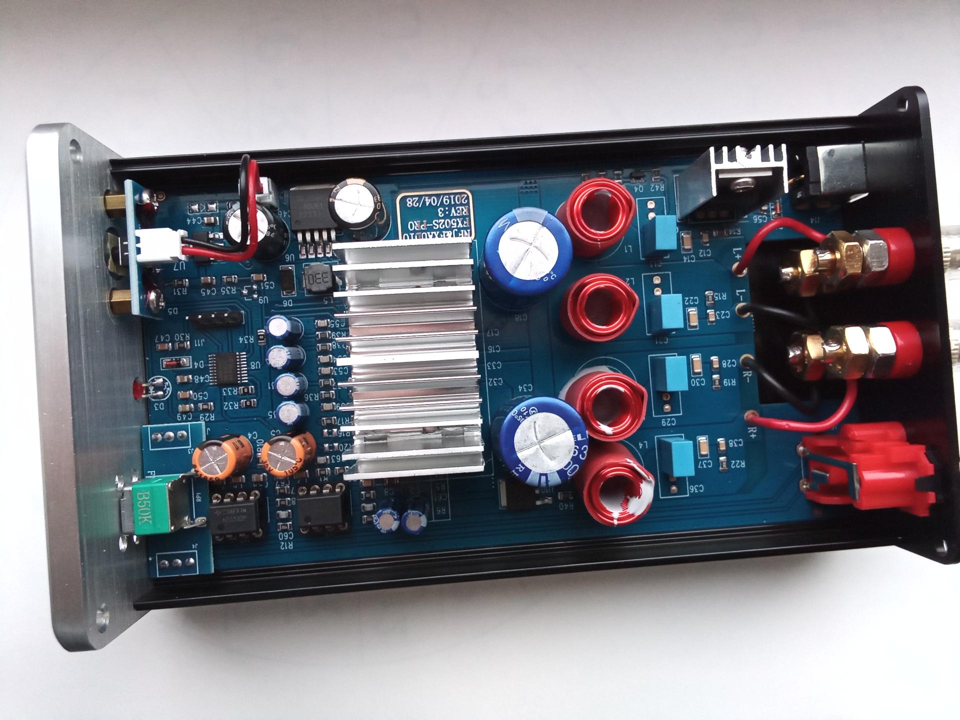

Приобрел ради спортивного интереса FX502SPro. Очень симпатичный, внешне аккуратный малыш. Брал без БП. Блоки у меня есть, импульсный и трансформаторный. Сначала подключил импульсный, играет, но немного странно, как будто с хрустом. В перерывах слышно как шипит, не сильно, но неравномерно, то сильнее, то слабее.
Решил попробовать трансформаторный блок с емкостным фильтром 20000 мкф. Играет, теперь кроме шипа стал появляться и низкочастотный гул, минуту играет секунд 5 - 10 гудит и дальше играет. Гудит не сильно, музыку не прерывает, но весьма заметно. Стал загораться светодиод "ошибка" при включении и включаться с сильным ударом в колонки. В общем такая вот жуть. Не хотел я его разбирать, но приходиться. Думал даже выкинуть.
Разобрал и ужаснулся, такой контраст, внешне симпатяга, а внутри как помойка. Плата вся в неотмытом флюсе, с нижней стороны еще и в краске с отпечатками пальцев китайских сборщиков, после того как они винты радиатора закрасили, конденсаторы в разные стороны. Вокруг радиатора вплотную конденсаторы с трех сторон, для электролита такой режим работы это гарантированная смерть. Посмотрел здесь схему, электролиты стоят совсем других номиналов. С4 и С5 у меня вообще разного номинала, на разные напряжения и разных производителей, а должны быть одинаковые.
Начал исправлять косяки. Все разобрал, плату отмыл. Конденсаторы С4 и С5 поставил нормальные Epcos. Заводские конденсаторы проверил приборчиком. Это не Elna и не Nichicon, это местный хлам на который натянули брендовую оболочку. ESR от высокий до очень. Обычная дешевая SamWha на тот же номинал вдвое лучше по этому параметру установленной Elna. Дурят нас китайцы.
Последним штрихом, поменял радиатор на микросхеме. Сделал так чтобы он ни с чем вплотную не контактировал. Радиатор стал меньше, но выше и оребрения больше. Собрал, провода внутри уся к акустике закрутил под второй винт, панельки которые там были выбросил.
Теперь слушаю опять, шипит равномерно и вроде тише, хруста нет. Играет очень занимательно, понравилась в его исполнении простая музыка типа Beatles. Недостатка в басе нет. Играет сбалансированно, хорошо. Это мой второй недорогой класс Д. Первый JBL Stage A6002 выкинул, решил, что это совсем хлам.

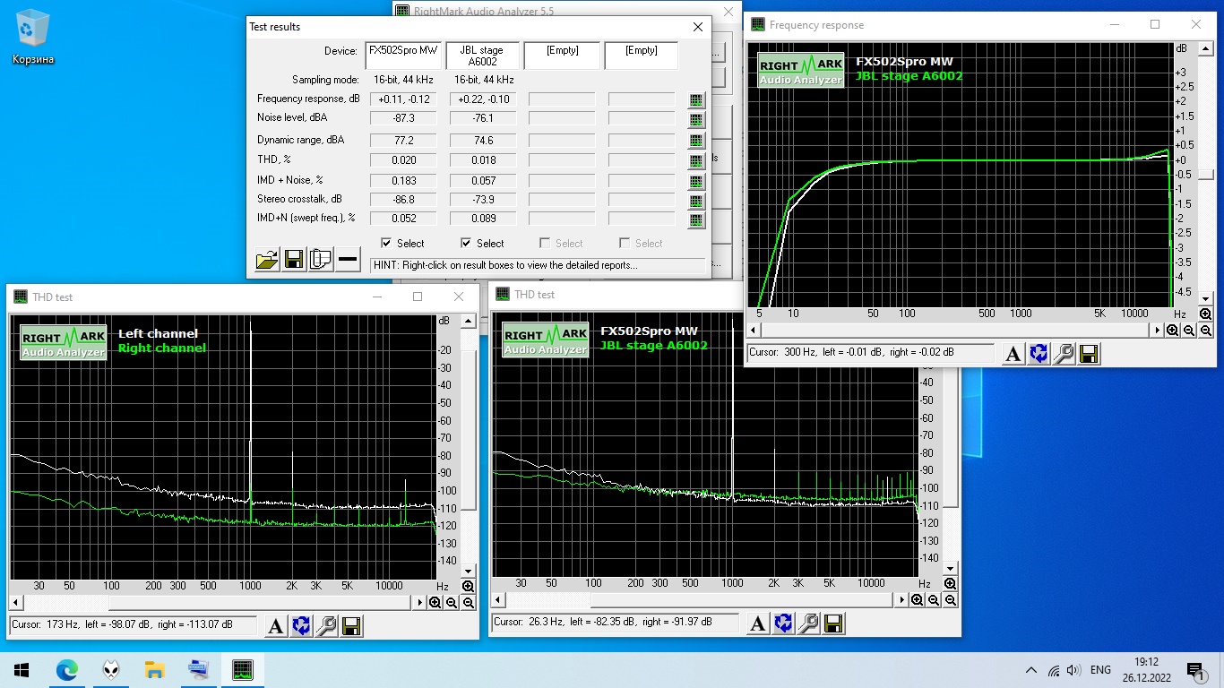

Проверил FX502 с помощью RMAA. Не получилось запустить сразу два канала, работает либо правый, либо левый. В КНИ торчит одна 2-я гармоника. Теплый ламповый звук
Такая история. Ивиняйте за много буков

Два дня слушал FX502, первые выводы. Звучит сбалансировано с небольшим акцентом на ВЧ, немного сибилянтит, но это не напрягает. Скажу, для себя, крамольную вещь, сибилянты в 502-ом могут напрягать если использовать первые попавшие под руку акустические шнурки, тогда вместо сибилянтов появляются щибилянты . С нормальным кабелем проблем нет. Баса навалом, и по качеству, и по количеству. Понравилось как звучит Yello и Jean-Michel Jarre. При длительном прослушивании не утомляет. В общем, достойный прибор, огорчает только качество комплектующих и пофигистская сборка.
Ничего больше менять в нем не буду.
Нету у него акцента на вч. Позавчера мерял измерительным микрофоном сразу несколько усилков. На всех по ВЧ диапазону одинаково.
