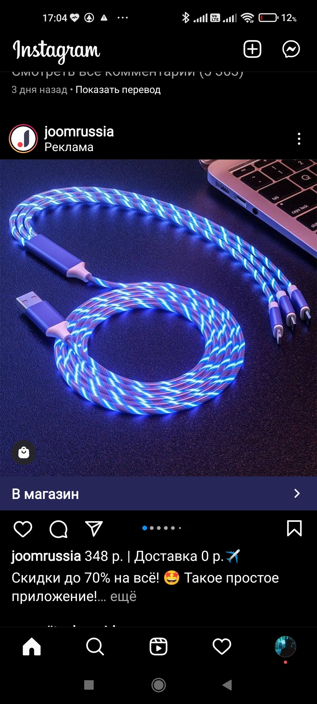

Да вроде все по схеме сделал. https://aliexpress.ru/item/4000212828104.html?_ga=2.….0.51354aa6X58KcL
Кстати вот кабель какой встретился случайно
