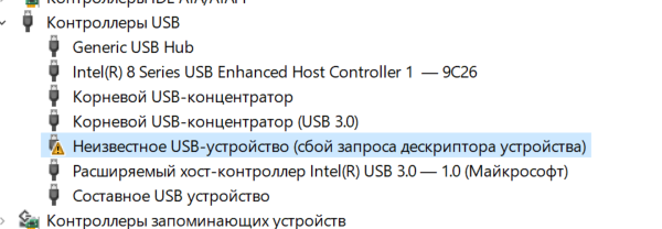

2070. Руслан Алтышов, 02.12.2018 23:02
Пытался установить на
Sierra EM7345
Lenovo PN:SW10A11510
FRU 04X6014
Model G12Z024.05
прошивку FIH7160_V1.2_WW_01.1415.07_NAND штатной утилитой Intel.
На 40% процесс завис. Далее свалился в ошибку и модем пропал.
В диспетчере устройств появилось Неизвестное USB устройство (сбой запроса дескриптора ошибка 43).
Пытался восстановить работоспособность по инструкции как у Zukota (http://]https://zukota.com/how-to-revive-your-bricked-sierra-wireless-em7345) через FlashTool_E2.
Устройство обнаруживается VID 8087 PID 0716.
Нажимаешь старт прошивки проходит 30 секунд и пишет:
RX timeout while booting.
The target did not respond during the timeout period
Пробовал все доступные прошивки, результат одинаковый.
Подскажите что делаю не так?

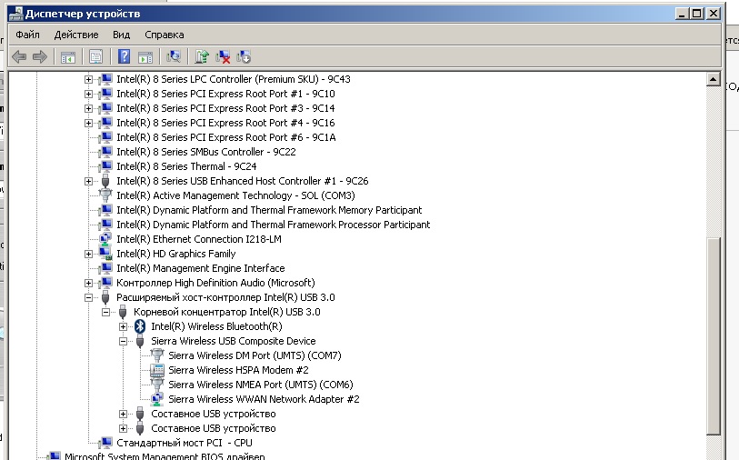

2103. mikk1234, 18.02.2019 00:29
Блин!
Неужели тема умерла???
начитался по форуму, в итоге:
поменял VID c 413c на 1199
поменял Product с "Dell wireless 5809e Gobi...." на "em7305"
все дрова от sierra встали без проблем (правда вручную, методом почти научного тыка))).
родная утилита от Panasonic "AirCardWatcher" - устанавливаться не хочет((
Как установить соединение в windows 7 x64???
может кто знает, какой прогой??
К сообщению приложены файлы: 1.jpg, 515x278, 26Кb, 2.jpg, 813x506, 135Кb

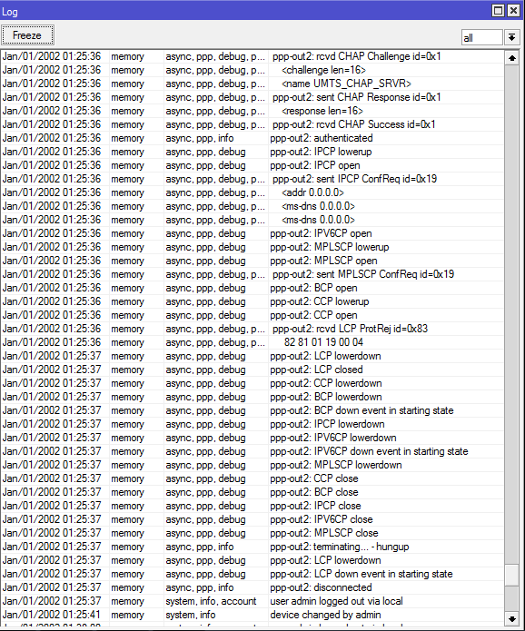

2107. svr007, 18.02.2019 13:02

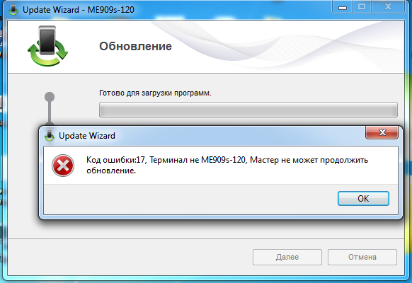

Добрый день всем. Проблема такая:
Купил в очередной раз на Али у Китайцев модем huawei me909-s120, пришел с ревизией 23.650.60.00.00.Не могу перепрошить в версию 11.617.01.00.00. Пробовал и здесь качать с сайта,и Китайцы присылали прошивку. итог один "ошибка код 17 терминал не является me909-s120" В диспетчере устройств порты все видятся, пробовал на разных компах(Win 7 32),переходник USB -MiniPCI рабочий,другие модемы шьет .Может кто подсказать?
Суть проблемы в том, что Микротик хреново работает с версией 23.650.60.00.00, сам модем работает

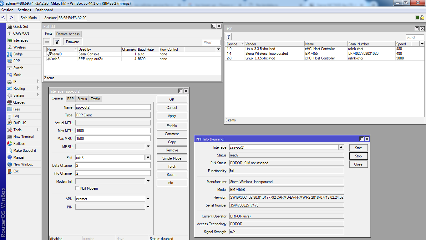

2108. svr007, 18.02.2019 13:42
скрины
К сообщению приложены файлы: 1.png, 582x400, 78Кb, 2.png, 787x576, 81Кb

svr007
Микротик хреново работает с версией 23.650.60.00.00 [source=17:53544:2107]
может микротов попросить чтоб они допилили под него свою прошивку?
2112. svr007, 18.02.2019 17:56
цитата (slk [source=17:53544:2111]):
svr007
Может и можно,но такая связка проверенна, скрин во вложении(обратите внимание на аптайм и переданный трафик)
На версии 23.650.60.00.00 после перезагрузки микрота модем не определяется,сброс питания USB решает вопрос. При этом в системе модем видится как Huawei mobile, на нужной мне версии модем определяется как Huawei V7R11.
вот ответ на команду AT^VERSION?
^VERSION:BDT:Jan 21 2015 23:11:22
^VERSION:EXTS:23.650.60.00.00
^VERSION:INTS:
^VERSION:EXTD:00.00.00.000.00
^VERSION:INTD:
^VERSION:EXTH:RM1ME909ASM Ver.A
К сообщению приложены файлы: 1.png, 1440x860, 78Кb

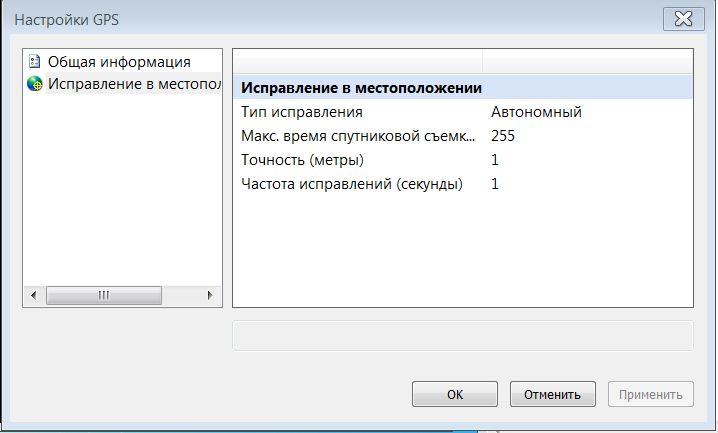

в настройках GPS монитора скайлайта:
К сообщению приложены файлы: 1.jpg, 718x433, 43Кb

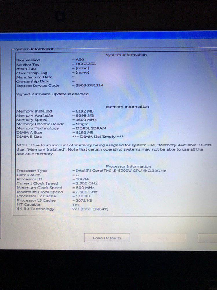

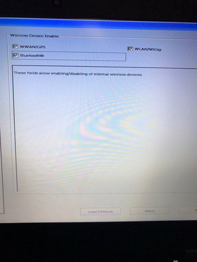

Всем здравствуйте! Помогите, пожалуйста, думал сам справлюсь, но за 2 дня ничего не получилось.
Появился у меня модуль EM7305 DW5809e, который я, благополучно, внедрил в ноут Dell E7250, благо антенны в нем уже были, правда только 2. Прочитав все, что нашел по этому поводу, я подсоединил белый к MAIN, а черный к GPS (может зря, я ещё не понял).
Установил с оф сайта делл дрова, на мой взгляд подходящие. Без особых проблем, указав точку доступа в стандартных настройках Windows, получил доступ к сети через LTE.
Система - Windows 10 x64
Проблемы:
- DELL_MOBILE-BROADBAND-MANAGE_A03_R251265 не видит оборудования (мобильное устройство широкополосной связи не отвечает)
- GPS, якобы имеющийся в модуле, не видит ни одна навигационная программа, да и средство диагностики на сайте Dell его не находит.
В диспетчере устройств оборудование есть.
Все возможные драйвера перепробовал, ничего не помогает (естественно! это я понял перечитав форум)
Не пойму куда вводить AT команды. Вроде програмулина должна быть для этого модуля, Гугл говорит, только не пойму какая. В шапке этой темы порылся, не нашел.
Может плохо рылся, нуждаюсь в помощи!)
Прошу прощения, если это уже много раз обсуждалось.
К сообщению приложены файлы: 1.jpg, 1000x750, 117Кb, 2.jpg, 750x1000, 123Кb, 3.jpg, 750x1000, 119Кb, 4.jpg, 750x1000, 94Кb, 5.jpg, 750x1000, 75Кb

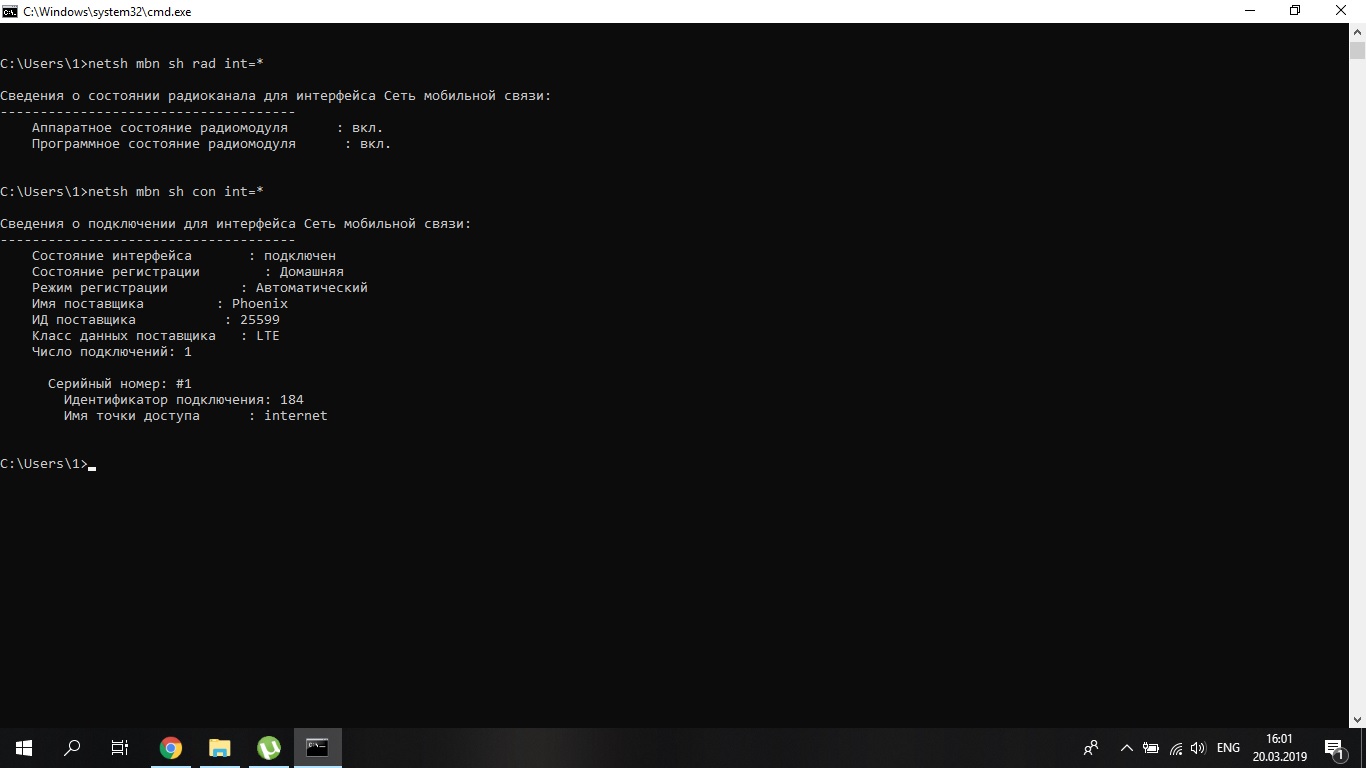

2138. ме, 20.03.2019 15:26
OldLable
а черный к GPS (может зря, я ещё не понял). [source=17:53544:2137]
зря. Вам повезло, если GPS приемник модема не спалили - к выделенному порту подключается только активная антенна. Переключайте темный провод на порт AUX
не видит оборудования (мобильное устройство широкополосной связи не отвечает) [source=17:53544:2137]
С установленной sim картой в окне командной строки выполните следующие команды и покажите результат
netsh mbn sh int
netsh mbn sh rad int=*
netsh mbn sh con int=*
2139. OldLable, 20.03.2019 16:08
Антенну переставил
Добавление от 20.03.2019 16:08:
цитата (ме [source=17:53544:2138]):
OldLable
netsh mbn sh int
Спасибо за ответ, уже не ждал)
К сообщению приложены файлы: 1.jpg, 1000x750, 113Кb, 2.jpg, 1366x768, 126Кb, 3.jpg, 1366x768, 99Кb
2140. ме, 20.03.2019 16:55
OldLable
видимых проблем нет.
win10 нормально работает с wwan модемами через MBIM интерфейс. Разве что управлять модемом, настраивать его нельзя, кроме его включения/выключения. Тем не менее, удаляйте ПО Dell, возможно, оно конфликтует.
AT команды вводятся через модемный порт, в категории Порты, не диагностический

2142. ме, 20.03.2019 17:15
OldLable
У меня в портах модема нет( [source=17:53544:2141]
нужно менять композицию USB устройств модема, чтобы появился AT порт. Здесь в теме об этом в каждом пятом сообщении.
Установщик драйверов модема (не сборка, скаченная с сайта поддержки), наверняка, имеет имя типа такого - Dell7305DriverSetup. Или подобное. Переустановите драйверы с параметром в командной строке этого установщика
USBCOMP=8
Появятся еще AT порт, диагностический и NMEA.
Сейчас композиция USB портов по-умолчанию - 9-я, поэтому есть только MBIM сетевой адаптер.
Возможно и в реестре есть этот же параметр, но я не разбирался с данным модемом, не могу утверждать

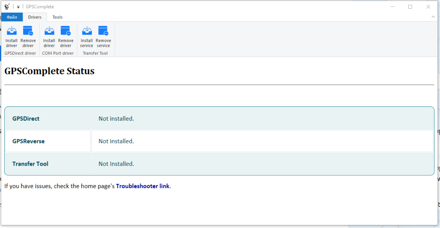

2144. OldLable, 21.03.2019 16:00
После всего перечисленного скачал и установил драйвер (опять с сайта Делл)
Communications_Driver_K520W_WN32_6.22.4488.505_A00_01
и все пропало, стало как в первый раз (без портов)
Сделал все заново - почистил весь список, как в посте выше, установил
Generic_M2M_DriverSetup_4431.exe USBCOMP=8 через командную строку, перезагрузил и каким-то чудом появились порты,правда всего два, хотя с первого раза не появлялись. (скрин ниже)
Нашел в середине форума про проверку ЖПС модуля програмулиной GNSS_Viewer-CustomerRelease-2.0.117,
установил, все показывает(скрин имеется), странно. по прежнему ни один вотчер не видит оборудования.
Далее скачал ADB_SDK_1_0_31 зип, (опять же не знаю зачем, прочитал в теме, что нужно так, сильно не смейтесь ), запустил ADB и с какого-то перепугу появились все порты! (скрин, опять же, есть)
Сходил на Zukota.com, там про EM7455 Control Center прочитал, вот теперь ищу что-то подобное для ЕМ7305, перелистывая почти 300 страниц форума, пока не нашел.
АТ командам применение пока не нашел, не понятно куда их в "ком порт"
К сообщению приложены файлы: 1.jpg, 1366x768, 143Кb, 2.jpg, 1366x768, 368Кb, 3.jpg, 1366x768, 215Кb

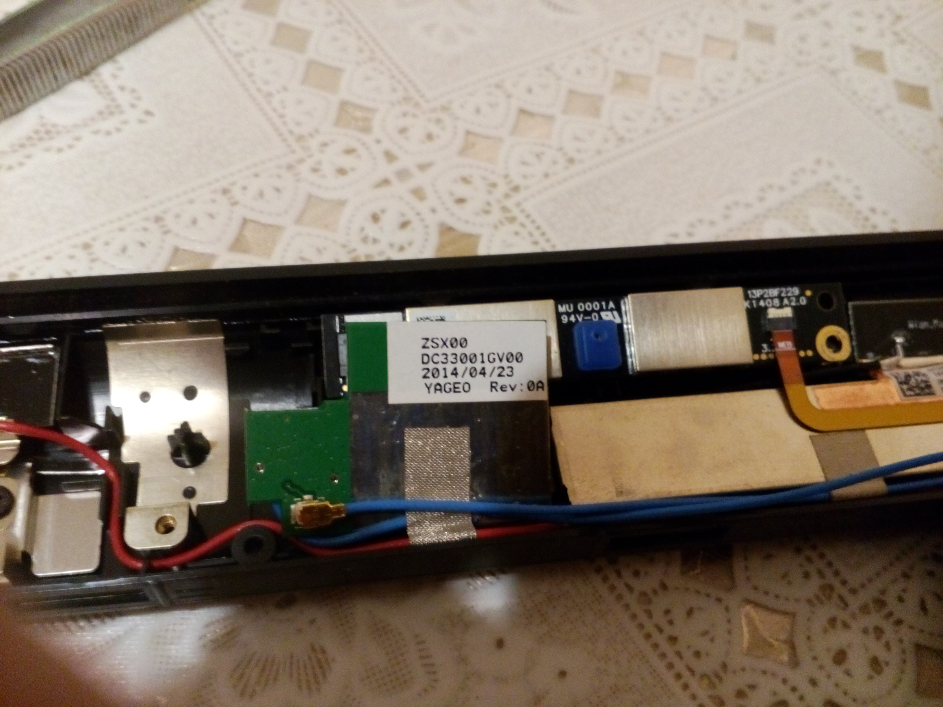

2152. roneld, 27.03.2019 07:09

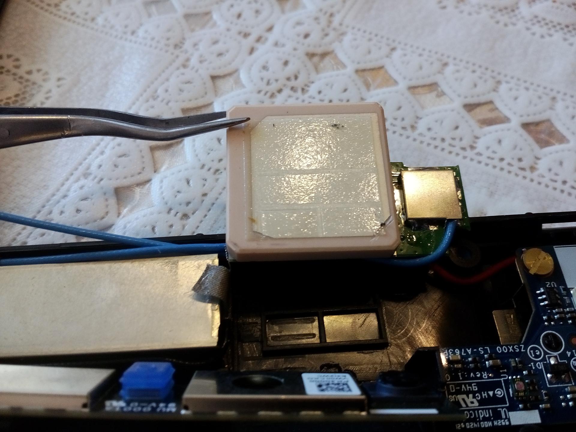

Вопрос к знатокам, юзаю американский Motion computing R12, цель использования- спутниковый навигатор, в аппарате установлен Sierra EM7355, к входу AUX подключена антенна LTE, к входу GPS вроде как активная антенна YAGEO DC33001GV00, проблема- очень плохо ловит спутники, хотя системы GPS/Glonass, дрова менял всякие, не помогает, говорят что виновата антенна, но на вид вроде серьезное устройство, гдето читал, что по умолчанию там GPS читает с входа AUX (у меня там подключена антена LTE), типа АТ командами можно переключить на вход GPS, подскажите стоит с этим колдовать, или лучше заказать на Али 77й модуль +активную антену?
К сообщению приложены файлы: 1.jpg, 1920x1440, 238Кb, 2.jpg, 3264x2448, 897Кb, 3.jpg, 3264x2448, 854Кb
2153. vvevvevve, 27.03.2019 08:35
roneld
к входу GPS вроде как активная антенна YAGEO DC33001GV00 [source=17:53544:2152]
По той информации, которая сходу находится в Сети, это антенна для Wi-Fi. Обычная, пассивная.

2154. roneld, 27.03.2019 11:20
-Странная антенна, к ней подходят 2 провода, один сверху от платы где стоит WIFI модуль, второй снизу от входа GPS EM7355, чем ловит спутники непонятно, еще помимо драйвера Sierra_Wireless_EM7355_Driver, ставится ubloxGnss_sensor (в системе создается несколько виртуальных com портов), как я понял для спутников Glonass, подключал GnssDataInterface- пишет инициализация и молчит..
К сообщению приложены файлы: 1.jpg, 3264x2448, 881Кb, 2.jpg, 1920x1440, 267Кb, 3.jpg, 1920x1440, 190Кb
2155. svr007, 29.03.2019 12:59
Добрый день всем. Кто нибудь пробовал подружить микротик и EM7455 модификации DEl в режиме РРР?
Что сделано:
Перепрошит через ubuntu скриптом из github "autoflash-7455.sh" в модификацию "Generic Sierra Wireless VID/PID",обновлена свежая прошивка. Подключаю и через USB и через mPCI-e с переходником.
Что происходит:
Микротик в модификации Del в "system resource usb pr" устройствах видит все как надо dw5811e.............Х7 , в "system ports" ничего нет.
В модификации "Generic Sierra " в "system ports" когда модем в режиме "MBIM" порты появляются, но они не активные(красные),когда модем в режиме "qmi at!usbcomp=1,1,10d " все порты видны,появляется PPP-out интерфейс, но при этом к сети не подключается.
Через консоль модем работает нормально, все AT команды принимает.
AT+COPS видит всех доступных операторов.
AT!GSTATUS? видит сеть, уровни сигнала,частотный диапазон и т.д. Ну то есть модем видит нужную сеть. Кстати если это не глюк,то чувствительность у него очень хорошая, в сравнение с ME909-s120 уровни сигналов в разы лучше.
При этом сессия РРР не поднимается, в логах даже не видно команд дозвона. В PPP info данные модема видно, но уровни сигнала,оператор, сим карта ERROR.
LTE интерфейс ни при каком раскладе не поднимается, вкл и выкл "ignore-direct ip-modem" ни на что не влияет. По физическому подключению проблем нет,хоть через USB, хоть напрямую в mPCI-e через переходник c M2. Пробовал на RB750gr3, RBM33G, RBM11G.
Такое ощущение что нужно ввести еще дополнительные параметры. Никто не сталкивался?
P.S. модем купил новый на Али,чисто для эксперимента, цена была 2 тыс.руб.

2158. svr007, 29.03.2019 22:32
Скрины
К сообщению приложены файлы: 1.png, 1362x767, 102Кb, 2.png, 709x473, 14Кb, 3.png, 577x697, 30Кb, 4.png, 578x695, 31Кb, 5.png, 723x676, 20Кb

Проблемы с LTE модулем Fibocom разнообразные. У меня X1 Yoga gen.3 с таким модулем. Периодические проблемы с недоступностью LTE или с возможностью подключиться через него после того, как машину выводишь из Sleep или Hybernate присутствуют. Впрочем, с WiFi там тоже такое бывает. У Yoga BIOS к сожалению так и не получил опции S3, в отличие от carbon.
У меня есть встречный вопрос. В device manager у вас есть раздел Sensors и Fibocom GNSS sensor в нем? Если посмотреть его свойства, то что написано в графе Location? Вопрос связан с использованием GPS в этом адаптере. Мало того, что GNSS тут не выведен в отдельный COM-port, так похоже, что вообще Satellite navigation отсутствует. Если будет возможность - я бы попросил запустить, например, Вот это приложение
https://www.gpssensordrivers.com/
Очень интересен список sensors. Заранее огромное спасибо.

Да, похоже. На вид, такая-же ерунда, как и у меня. Sensor реально отсутствует, локация работает через GSM/WiFi.
А жаль. На X220 у меня была Sierra и там GPS можно было использовать в любом приложении....

2163. stasik999, 12.04.2019 18:37
программа ваша пишет что не видит никаких устройств/драйверы не установлены
К сообщению приложены файлы: 1.png, 1432x743, 96Кb
2164. Hedgehog_57, 12.04.2019 18:46
Это она пишет, что никакие их ее компонент не установлены. Надо нажать на Tools ->Sensor Explorer -> On.
И вот тут будет список.
2165. stasik999, 12.04.2019 19:31
пробовал - "зера но сенсорс инсталлед"

2176. almarc, 20.05.2019 17:21
Vk
цитата (Prikum [source=17:53544:2174]):
almarc
moderator-17 (http://forum.ixbt.com/users.cgi?id=info:moderator-17) Последняя активность: 28.01.2017 20:40 (837,69 дней назад)
Не думаю, что ради такого случая он зайдет. Хотя всегда рады.
Можете посоветовать хорошего специалиста с этого форума, к кому можно обратится с вопросами?

2283. dmitriy.khita, 20.10.2019 12:27
Добрый день!
Приобрел модем Fibocom L850-GL и коробочку с Али (https://ru.aliexpress.com/item/32942045059.html)
Все это для подключения через USB порт к стационарному компу на Windows 10 64bit.
В итоге все это хозяйство не функционирует, несмотря на установку многочисленных драйверов Lenovo и HP (в ноутах которых, это штатный модуль). Как я понял внутри стоит некий чип Intel XMM 7360 LTE-A.
В Диспетчере устройств имеем неопознанные устройства: 3 штуки "CDC NCM" и 1 штука "Comneon Suspend" (скриншот прикрепил).
Возможно ли заставить работать этот модем?
Мой уровень знаний очень невысок, я могу собрать копьютер, поставить драйвера. В сетевых технологиях разбираюсь слабо, а в сотовых модемах вообще не разбираюсь.
Еще интересует возможность подключения этой связки к роутеру MicroTik, у моего есть разъем для модема. Хотя продавец коробочки написал что она работает только с компьютером.
Буду благодарен за любую помощь и информацию. Спасибо!
2284. dmitriy.khita, 20.10.2019 13:53
Скриншот Диспетчера устройств
К сообщению приложены файлы: 1.png, 284x80, 2Кb
