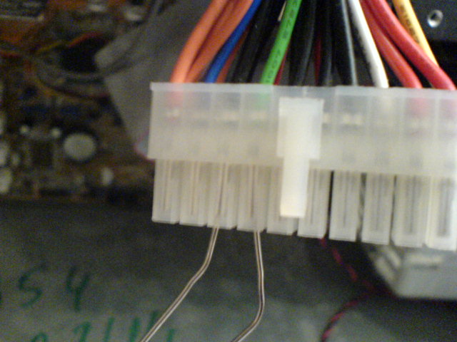

Шаг 1.2.1 Отсоединить материнскую плату от блока питания. И запустить его путем перемыкания зеленого и черного контактов (перемыкать желательно резистором 1кОМ).
Шаг 1.2.2 Если [2.1] не привел к запуску блока питания – менять блок питания на рабочий.

Шаг 2.2. Повторить пункты [1.2.1]-[1.2.2].
Шаг 2.3. Если [2.1] не привел к запуску блока питания – вытащить материнскую плату из корпуса и подключить на столе (на предмет КЗ материнской платы и задней стенкой компьютера).

Тогда, во-первых подключаем динамик. А далее….отрубаем от питания ВСЕ (винты, флоп, сидюк). Пустилась? Нет. Значит дальше. Снимаем всю переферию, а также (PCI Modem, PCI Sound, короче в PCI слотах не должно стоять ничего, кроме видео-если у тебя она PCI). Опять включаем, нет? Или да? Если да, то что делать напишу в следующем абзаце, сразу иди туда. Итак если нет. Остались: БП, Материнка, Проц, Память, Видео и динамик подключенный к маме. Опять скидываем CMOS и пускаем. Нет. Тогда памяти сколько? 1,2,3,4 линейки? Начинаем экспериментировать. Лучше начать с того, что вытащить все. Запищал динамик? Если да, то методом проб и ошибок (меняя слоты, меняя линейки памяти), ищем какая не работает. Если нет, ставь 100% работающую память (т.е. на другом/других компах с ней проблем не было) и вытаскиваем видео. Включаем. Опять нет. Тогда.
А вот теперь нужно обратить пристальное внимание на свой блок питания. Например если ты купил корпус Codegen вместе с блоком питания за, извините 900-1500 руб. то даже если на БП написано 350 WT, это не значит что они там есть это раз. Для примера скажу один БП от Zalman стоит порядка 100 $ – и это без корпуса. К тому же на БП вот эти написанные 350 Ватт означают пиковую нагрузку. Сколько БП может ее держать…..ну секунд 15. Это если хороший. А рабочая нагрузка намного меньше. Поэтому, я не говорю купи, так как мы еще не выяснили в чем беда, ты возьми опять же на работе/друга/соседа блок питания и все железо (оно ведь после всех манипуляций уже на полу лежит) подключи к новому БП. Все железо я имею ввиду (мать, проц, память, видео). Если включилось то по нарастающей. Как до сюда дочитал так же и вверх. Вставляй по одной и проверяй. Если нет. То

Очень действенный способ :
0. Выключить ИЗ РОЗЕТКИ
1. Записать как оно всё было (сфотографировать)
2. Выдернуть всё что можно не очень напрягаясь выдернуть ( кроме процессора ), кабели тоже
3. Продуть пыль , лучше щёткой или пылесосом
4. Собрать обратно
5. Сверить с п.1
6. Включить
34. Gerion, 14.03.2005 11:26

Новый комп не включается Снял все, кроме мамы, процессора и БП. Питание к маме подключено правильно. Делаю вывод - либо глюк мамы/БП/процессора (неприятно), либо банально не работает кнопка питания. Надо бы проверить. Но я не хочу замыкать контакты ATX Power Switch отверткой (потому что руки кривые и боюсь промазать ). Если просто в выключенном состоянии одеть на них джампер, а потом БП включить - нормально будет? Я так понимаю, что через несколько секунд комп снова отключится, но для обнаружения виновника этого будет достаточно... Да кстати - лампочка на маме (onboard LED) горит зеленым, это значит что БП в порядке? БП нормальный кстати, Zalman...
36. ezidor, 23.03.2005 04:24
проверь правильно ли подсоедены провода от корпуса,
к мат.плате, гориt ли индикатор питания на корпусе.
Хто тебе его бобще цобирал, что в сервисе после сборки
немогли проверить, (если он новый)?
37. EvilMF, 23.03.2005 11:16
Провода подсоединены правильно.
Индикатор питания естественно не горит, поскольку см. выше - комп не включается вообще.
Собирал я его бобще сам
Ожидал ответа на свой вопрос - если замкнуть два контакта на маме, к которым подсоединены провода от кнопки включения питания, не отверткой, а джампером - будет ли это нормально? Сделать это нужно только для определения, работает ли кнопка (если комп включится нормально после замыкания контактов - проблема в кнопке, буду снимать переднюю панель и смотреть дальше; если же не включится - проблема в маме или БП, потащу комп в сервис).

А по существу
Можно и джемпером перемкнуть а потом включить питание (сам только что проверил ради прикола) Комп включился и спустя несколько секунд выключился.
и 2-е Горящий светодиод на мамке никак не говорит о 100% работоспособности блока питания

97. SanyaKrasnoyarsk, 07.12.2005 09:57
Здравствуйте, все!
Комп перестал заводиться. Ничего не менялось вообще. Лампочка на материнке горит. А на кнопку включения никак не реагирует. Комп PIV-2,6, М/В ASUS P4P800, 4*512 МБ. Корпус INVIN MidiTower не самый дешевый стоил около 50-70$, компу 2 года. Подключен к бесперебойнику. Дисплей от ИБП работает, пишет, что нет источника сигнала, пробовал его шнур вставить в комп таже фигня. Снимал переднюю панель вроде все нормально шнуры от материнке к кнопке подключены.
Кнопку перемыкал, не помогло. Новой батарейки и мультимитра под рукой нет.
Бытащил из мамки 20 и 4-pin штекеры. Пермкнул эти контакты, вставил шнур питания в БП и включил взади тумблер, тишина. Все сдох БП?
Правильные ли контакты, перемкнул скрепкой? См. рис.
На днях вырубался дома свет, но комп подключен к ИБП и в это время вообще был выключен. Мог ли он при этом сгореть от какого-нибудь скачка напряжения?
К сообщению приложены файлы: 1.jpg, 640x480, 65Кb

SanyaKrasnoyarsk
Правильные. Вытащи скрепку, Подключи БП, включи тумблер, вставь скрепку.
Все сдох БП?
угу. Если таким способом не пускается то в морг.

113. NetSharp, 10.02.2006 01:54
У меня следующая беда. Купил новый системник (т.е. все комплектующие, мама, проц, кулер, память, винт, корпус, видяха и т.д.), собрал, но, как вы догадались, не включается :) Все по порядку: мама Asus P5LD2-V, проц P4, корпус SuperPower 6066 C10 (б/п встроенный, 400 ватт). Маму подключил, проц установил, кулер поставил, память вставил и т.д. Итак, вставляю вилку в розетку - на маме загорается светодиод, ведующий о присутствии питания. Нажимаю на повер - ноль эмоций. Двухпиновый провод кнопки повера установил в соответствии с мануалом к плате. Думал, что мог ошибиться полярностью - но если его поставить наоборот (ну разве что зеркально), то так же не работает. Итак, все новое, сильно сомневаюсь, что что-то там ломаное (бракованое). Я завтра, конечно, попробую еще вручную перемкнуть контакты на повер, но а пока, если кто сталкивался с подобными трабблами, напишите, пожалуйста, как вы это лечили. Или, может, это какие-то особенности этой платы (корпуса (меня:))? Заранее благодарю.
114. Gerion, 10.02.2006 09:13
NetSharp
во первых Думал, что мог ошибиться полярностью это как? эта перемычка обычный ключь аля _/ _ == не замкнуто ___ == замкнуто. Ну и читай мой первый и второй пост. ОБНУЛЯЕМ БИОС !!!
Добавление от 10.02.2006 09:15:
Agent SteeLe
и всё заработало.
Так сейчас то что - работает нет?

115. NetSharp, 10.02.2006 22:24
[b]Gerion[/b]
[i]ОБНУЛЯЕМ БИОС !!![/i]
Спасибо, помогло.
Сейчас другой вопрос - почему флопешник комп может не видеть? Он, как и все остальное, новый, подключен строго по мануалу (едва ли там можно где-то ошибиться), но при включении светодиод на нем постоянно горит.
