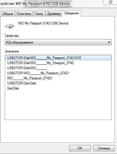

Вроде тут не проскакивало. Есть USB WD My Passport 160. Задача сделать загрузочный с Bootable CD Wizard. Но он не работает с USB. Просто загрузочный (или GRUB) получается, но нужно именно BCDW. Подкинули идею создать раздел CDFS (формат оптического диска). Кто что знает? Что то есть тут - http://ru.wikipedia.org/wiki/CDFS
Вероятно, было бы достойное решение...
262. Биомеханик, 01.06.2009 11:54
ВЕДУЩИЙ
HDD - это не USB Flash как бы.
263. ВЕДУЩИЙ, 01.06.2009 14:57
Биомеханик
Да, но вроде матери одинаково для загрузки - что USB Flash, что USB HDD...
264. Биомеханик, 01.06.2009 15:21
ВЕДУЩИЙ
Нет.

Здравствуйте! Какой день уже бьюсь, но так и ни к чему не пришел!!! Имеется ВНЕШНИЙ HDD (My Passport WD) 500Гб. Есть образ WIN-7 в котором ВСЕ варианты, от стартовой, до максимальной 32-64 !!! КАК СДЕЛАТЬ, ТАК ЧТО БЫ МОЖНО БЫЛО УСТАНАВЛИВАТЬ ВИНДУ ПО ВЫБОРУ С ЭТОГО ОБРАЗА?(с диска все идет хорошо) Как сделать что бы загрузка начиналась с ВНЕШНЕГО HDD ??? Я уже и в фат 32 и нтфс, и первым его поставил и активным и короче не знаю уже!По ссылкам не гоняйте пожалуйста!!! Я по ним неделю брожу! Начнем с первого вопроса!!! В каком формате нужно форматировать??? У одних одно у других другое!!! Запутался уже! Про флешки тоже пожалуйста не пишите!!!

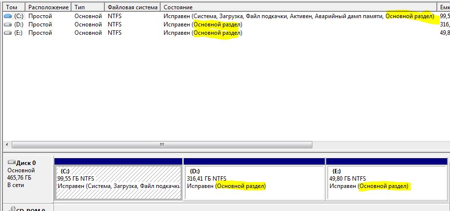

434. bratsk12, 26.01.2013 14:21
Все так и делал! Удалить диск-создать простой том-10Гб-формат в NTFS-сделать активным...Открыл образ win-7 32-64 rar-архиватором, выделил все что там было, скопировал на диск. Далее перезагрузка-F-2-BIOS_загрузка с usb hdd-F10_ темный экран, потом появляется в левом верхнем углу курсор, пару раз мигнет, потом ниже на строчку и тоже пару раз мигнет и начинается просто загрузка с жесткого диска!Не подхватывает как бы с внешнего начало загрузки!!! Хотя с этого же образа записал на DVDдиск, просто копированием и все нормально! На скрине то что лежит у меня в образе...мож там чего не хватает???

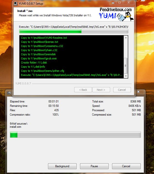

YUMI.
После запуска птичку на Show all drives. Затем выбираете раздел, в который "пхать" загрузчик, далее всё стандартно.

Буду пробовать.Сейчас качаю чистую винду! Может что в моей не так...посмотрю, отпишусь!
Кстати, не понятно вот с основным разелом! При создании любого раздела он автоматом становится ОСНОВНЫМ! (скрин прилагаю) А вот делать ли его АКТИВНЫМ ?????
К сообщению приложены файлы: 1.jpg, 919x431, 60Кb
450. Ну занято так занято..., 27.01.2013 13:41
Я активным не делал. Думаю и вам не надо.
Главное чтобы Основной.
451. bratsk12, 27.01.2013 15:20
Ну занято так занято...:

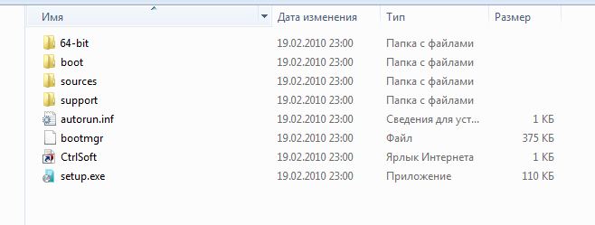

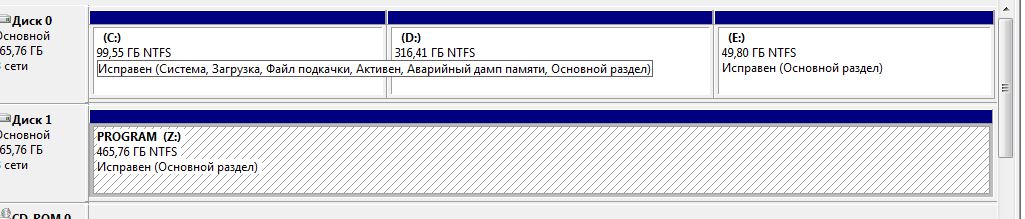

Вроде все сделал так как сказали...но загрузка не пошла! Сейчас попробую диск активным сделать
Посмотрел, диск автоматом стал активным
Другой образ винды установил и все по прежнему...не грузит! Короче оставлю я эту затею до лучших времен! Спасибо всем кто откликнулся!!!
К сообщению приложены файлы: 1.jpg, 935x263, 56Кb, 2.jpg, 635x715, 84Кb, 3.jpg, 1044x148, 29Кb

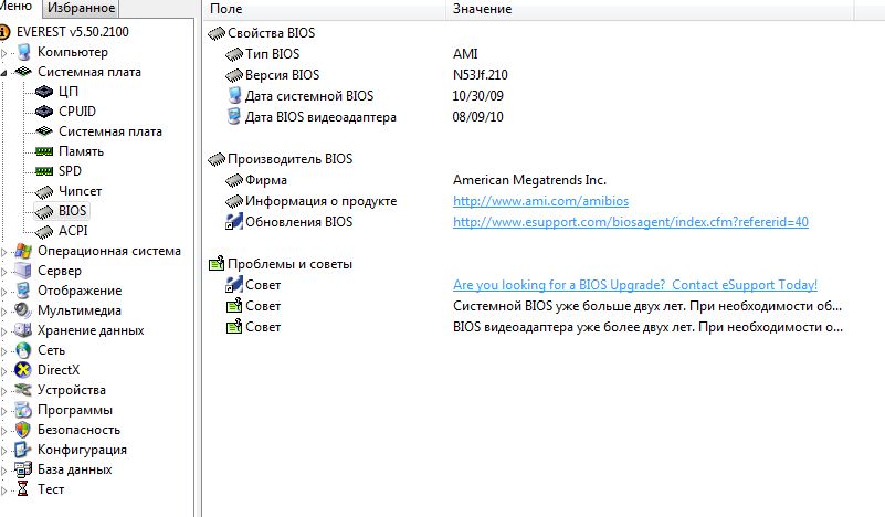

При перезагрузки и в BIOSе выставления приоритета загрузки с USB-HDD сначало темный экран...потом начинает мигать курсор в левом верхнем углу(при загрузки с диска, на этом моменте появляется надпись, что то типа "с чего вы хотите загрузиться, с DVD или бла бла бла". ну все это знают) потом курсор прыгает на сточку ниже и начинается загрузка с жеского диска! При этом я слышу что внешний работает, но как то получается что не подхватывает загрузку с него! Еще хочу узнать, когда все закончил, решил сделать один большой том, сделал и увидел что есть еще один маленький,на 1мб вроде, он не активный, без формата, в свойствах инфа о HDD и что то типа меню RMS ... я не помню сейчас и диск уже отключен...это нормально или я уже замучал диск
455. Ну занято так занято..., 27.01.2013 18:27
Значит не стартует.
Биос сбрасывали на настройки по-умолчанию?
456. bratsk12, 27.01.2013 18:40
а как это делается???
К сообщению приложены файлы: 1.jpg, 801x468, 66Кb

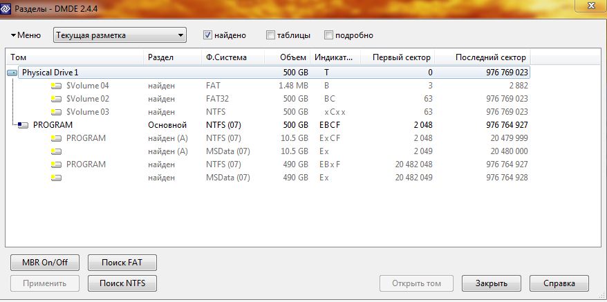

457. Yatagan, 27.01.2013 19:21
bratsk12
Покажите скрин окна "Разделы" из DMDE_GUI (http://dmde.ru/) на физический диск (USB).
Также в окне "Разделы" через правую кнопку мыши выберите в контекстном меню Сохранить текущую разметку в файл.
Этот файлик закиньте на обменник, погляжу что там с загрузчиком.
458. bratsk12, 27.01.2013 20:22
Yatagan:
bratsk12
дат фаил (http://yadi.sk/d/IUhp_nG229eCy)
остальное на скринах! Надеюсь сделал то что Вы просили!
К сообщению приложены файлы: 1.jpg, 879x436, 58Кb, 2.jpg, 878x437, 62Кb, 3.jpg, 866x431, 46Кb, 4.jpg, 1025x219, 66Кb
459. Yatagan, 27.01.2013 23:26
bratsk12
Винт 500 ГБ не грузится? Он не Активный, поэтому и не будет с него загрузка. Сделайте в Управлении дисками его Активным. Остальное всё в норме, загрузчик есть, но какой-то нестандартный, из мульти. Так и надо?
460. Doktor, 28.01.2013 03:12

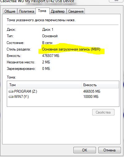

Активным я его делал и не активным...по всякому! Диска ни у кого нет,к сожалению А я тут вспомнил, что у меня в настройках где то, установлен запрет на автозагрузку...ну когда диск или флешку втыкаешь, что бы окна не вылазили! Это может быть причиной?
В реестре скрин
Добавление от 28.01.2013 07:27:
Есть положительный результат! Только не знаю, связано ли это с восстановлением значений в реестре или нет, но по порядку!Восстановил реестр автозагрузки.Стали вылезать окна при подключении внешнего HDD. Сделал два раздела, маленький форматнул в фат-32 и воспользовался методом "Ну занято так занято..." загрузил исошник, перезагрузил и все было по прежнему, загрузка не пошла! Решил полазить в BIOSе... Вкладка Boot - идут диски с которых начинается загрузка. У меня так: Boot Option 1 - WD SES PEVICE 1010. Далее ЖЕСТКИЙ ДИСК и DVD .... Ну как бы ни чего нового для себя я не видел... считал диск WD 1010 и есть мой внешний! Пошел во вкладку Save&Exit там есть такая запись Boot selection Menu там написано P1 DVD ... PO ЖЕСТКИЙ ДИСК ... WD MU PASSPORT 07421010 и WD SES Devaise 1010!!! А В МЕНЮ BOOT WD MU PASSPORT 07421010 НЕТ! Нажал на эту вкладку и открылось меню Yumi muitiboot В котором я выбрал свою систему и пошла загрузка! Теперь вопрос, а почему этого значения нет в меню BOOT ??? Почему там какое то WD SES Devaise 1010 а не WD MU PASSPORT 07421010??? И Почему не грузится с WD SES Devaise 1010
Добавление от 28.01.2013 08:00:
прилагаю снимки маленького раздела, который создается при делении диска на 2 и его свойства! Делаю вывод, как и было выше мне сказано, что это туфтит сам WD PASSPORT
форматнул в NTFS просто скопировал винду, пошел во вкладку Save&Exit выбрал WD MU PASSPORT 07421010 пошла загрузка, только без меню Yumi muitiboot. Короче почему то в биосе отображается не то устройство с которого начинается загрузка...а вот почему не понятно!
К сообщению приложены файлы: 1.jpg, 1004x512, 123Кb, 2.jpg, 938x232, 48Кb, 3.jpg, 402x510, 38Кb, 4.jpg, 393x516, 37Кb

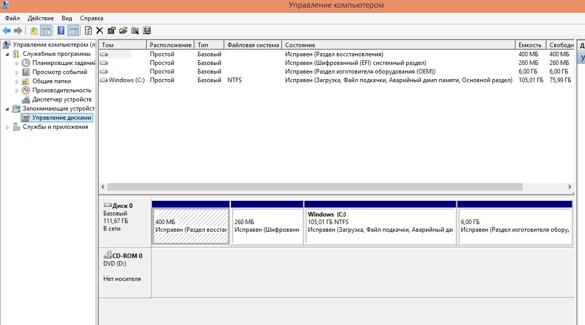

П.С.: щас все ок. После отката, на SSD такая картина (см. фото). Откуда взялся раздел в 6 гигов, ума не приложу. А 400 и 260 это, как я ранее предположил, винда 8 создает.. ерундень какая-то. Но все работает. Скорость чумовая.
К сообщению приложены файлы: 1.jpg, 1155x641, 151Кb
