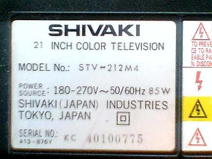

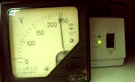

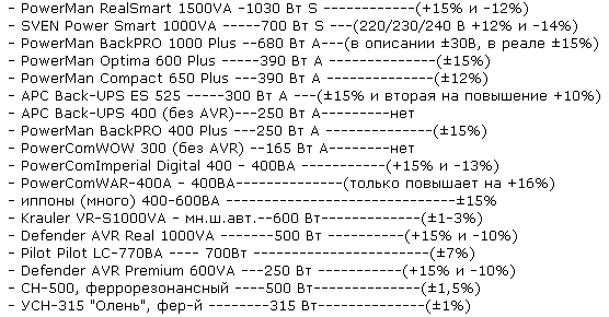

5. kr379, 20.04.2020 00:59
Bishop
сколько выдержит конкретный блок питания... но зачем? [source=49:13284:2311]

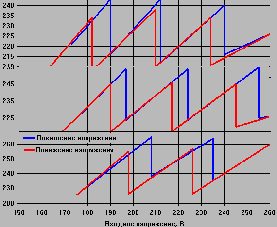

Вот те на - неужели не интересно знать, разводят тебя как лоха элементарного, на бабло?
Ну зачем покупать хрень всяческую, которая зачем-то будет отключать на 250-255 В TV с мах рабочим в 270 В?
Или видик с мах рабочим в 260 В?
Как Вы сами то считаете, полезны будут такие отключения, хотя бы несколько раз в ...час, день, неделю, а?
А транс с надписью 220-240 В, я "мучаю" с 2012 года, внутри EDIFIER R2700, от много-шагового транса напряжением 245±1% вольт-с...
Качество звука, при этом, вызывает искреннее восхищение.
А все компы (дом, работа, дача) десяток лет и более - от 245-250 В.
Проблем нет ни с чем...увы так получилось.

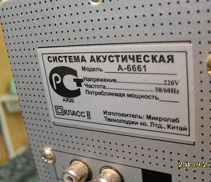

7. kr379, 20.04.2020 01:17
http://ixbt.photo/?id=photo:389580#comments
Добавление от 20.04.2020 01:17:
480x640, 75.5Kb
К сообщению приложены файлы: 1.jpg, 480x640, 75Кb

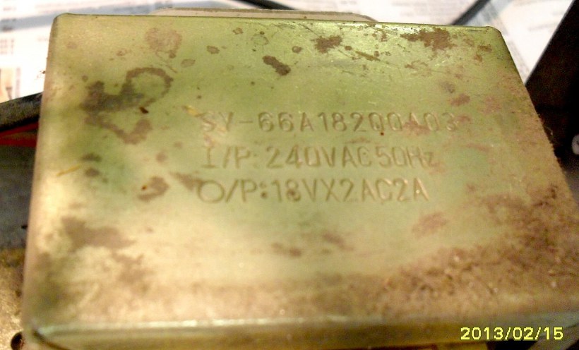

9. kr379, 20.04.2020 22:04
Z777
Ваш Краулер себя комфортно чувствует в тесной инсталляции? [source=49:13284:2315]
Да.

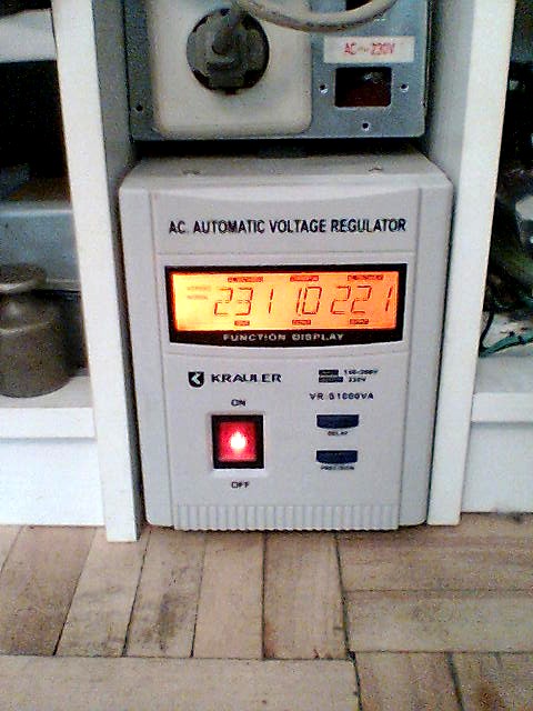

Во первых отверстия для вентиляции на нижней и верхней стороне корпуса.
А автотранс в корпусе от бп АТ с резиновыми ножками на дне.
Во вторых - Краулер ВСЕГДА работает на понижение, т.е. с мах к.п.д., т.к. перед ним стоит еще и релейный стаб АРС1200LE, причем в режиме "240В" на задней стенке.
Это единственный стаб в своем роде, где сзади есть переключатель выходного напряжения "220-230-240В".

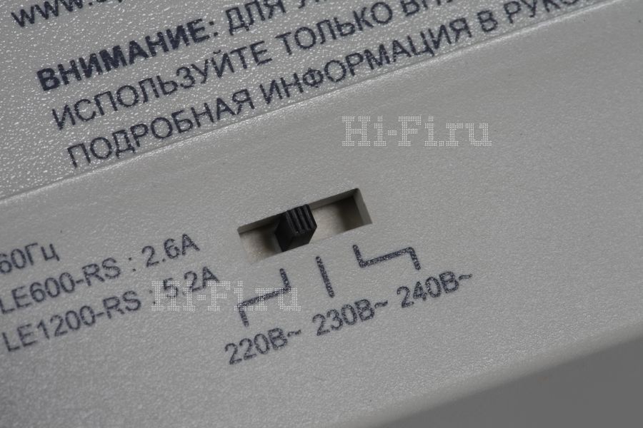

11. kr379, 20.04.2020 22:47
https://www.hi-fi.ru/magazine/hardware/nepokolebimyj…ya-apc-le1200-rs/
Добавление от 20.04.2020 22:47:
Z777
Т.е. вы полагаете, что верхнее предельное напряжение для бытовой техники это 240+10%? [source=49:13284:2315]
Не для всей.
А только для той, которая имеет "универсальные" бп с расчетом на "Австралию".
Объясню свой "изврат= 2 автотранса + 2 стаба подряд":
- это все для "аудио-горки", с десятком разнообразной аудио ММ.
- вся поголовно с трансформаторами 220-240В, 240В, и пара с трансами на 230В.
- все без исключения были протестированы на повышенное напряжение, вплоть до 260В с измерением токов х.х. транса и отдельно токов холостого хода усилителей, а так же вторичного напряжения после диодного моста - цель простая, не допустить выход за норматив по току, напряжению и перегреву.
- вся ММ прекрасно работает от стабилизированного 245В±1%, нет ни перегрева, ни выхода вторичного напряжения за допустимое для усилителей и конденсаторов фильтром питания.

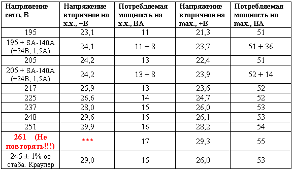

13. kr379, 22.04.2020 00:04
Z777
Какую цель преследовали данным тестированием? [source=49:13284:2320]
Цель примитивная - только так можно убедиться в высоком качестве трансформатора и реальности его параметров, указанных на корпусе.
Например, 240В, 12В, 2А.
Латром подаю 240, нагружаю 2-мя амперами - вторичное д.б. ~12В.
На х.х., например, ток покоя транса 10мА при 240В.
При 260В - д.б. 11-12мА.
Если даже при 220В ток х.х. , например, не 9мА, а например 15-20мА, то транс начинает греться за-зря, и это говорит о низком качестве ...всего - расчет, материалов, изготовления (такое редко, но бывает).
То при 240-260В, такой транс будет иметь ток х.х. не на 10-20% больше, чем при 220В, а в пару раз больше...50-100мА, и запахнет ...жареным.
Вот почему проверяю все усилители, стабилизаторы, ибп от повышенного до 260В.
Редкий пример жуткой экономии на трансах - все ибп Иппон.
У меня их с десяток разных - даже при 220В греются ВСЕ.
Пришлось сверлить отверстия в корпусах и изолировать акк от транса...во всех.
Темпа железа доходит до +70С°.
Использовал их только на даче в выходные, при напряжении в выходные 170-190В.
Увы...
Пример мах качества - все "старые" АРС, и стабы и ибп. Не греются, не шумят, вечные...при любом напряжении.
15. kr379, 22.04.2020 00:14
Z777
Да АРС1200LE хороший прибор [source=49:13284:2320]
Стаб уникальный -аналогов нет, сравните его с тем , что выпускает нынче АРС:
- переключатель выходного, позволяет получить мах качества напряжения для большинства бытовой техники
- это единственный стаб, у которого ВА=ВТ
- время реакции...2 периода, а не ...6мс

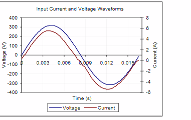

19. kr379, 27.04.2020 08:23
Z777
Да - на графиках это прекрасно видно даже визуально.
http://ixbt.photo/?id=photo:304359
570x468, 21.8Kb
К сообщению приложены файлы: 1.png, 570x468, 22Кb

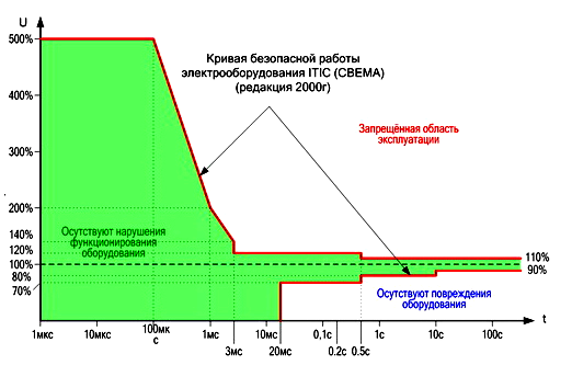

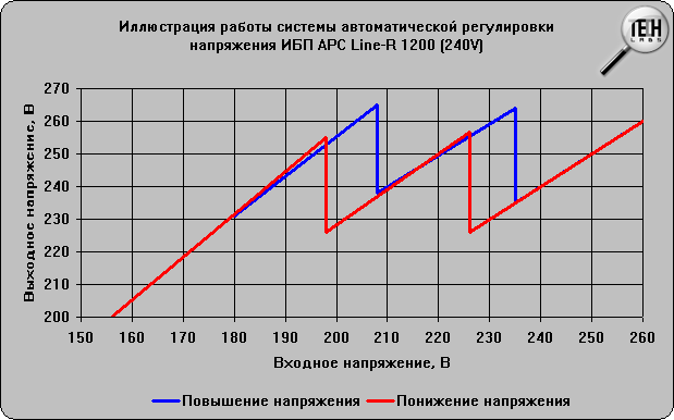

20. kr379, 27.04.2020 08:32
http://article.techlabs.by/36_1292.html
Добавление от 27.04.2020 08:32:
Z777
Чем меня и удивляют "любители" порога защиты во всякой"защитной хрени" на уровне 250-255 В, в то время как ВСЯ техника с импульсными бп прекрасно и без проблем работает вплоть до 264 В, в полном соответствии и с их характеристиками и в полном соответствии с элементарным здравом смысле.
619x386, 8.4Kb
К сообщению приложены файлы: 1.png, 619x386, 8Кb

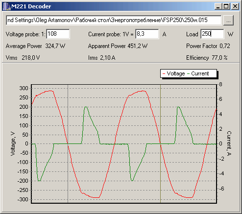

23. kr379, 27.04.2020 23:30
цитата (Z777 [source=49:14789:22]):
kr379
А для холодильников какое максимальное напряжение?
Честно - не интересовался ни когда.
Причин для этого не было.
Сейчас глянул в мануал - 230 В.
Но, вряд ли для Австралии делают что-то эксклюзивное на 240 В.
Имхо - и на двигателях-компрессорах холодильников д.б. что-то вроде 220-240 В.

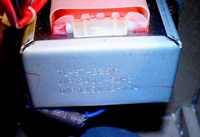

24. kr379, 27.04.2020 23:52
Ну и ещё раз про транс этот -
139x218, 15.2Kb
Добавление от 27.04.2020 23:52:
На 245В±1% - не греется, не гудит, еле тепленький, т.е. сделан на совесть, с явным уклоном на "австралийские" 240В+5%...
К сообщению приложены файлы: 1.jpg, 139x218, 15Кb

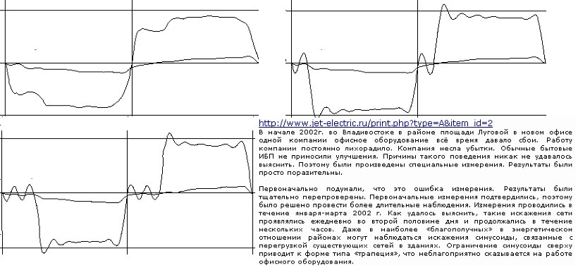

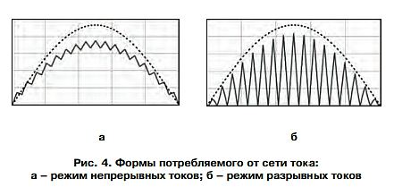

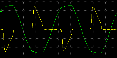

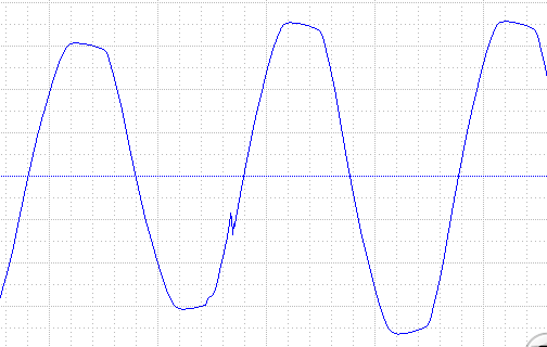

26. kr379, 02.05.2020 09:55
Evgeniy Golikov
Да. Вы правы во всем.
Причин "плоской -волнистой" вершины не много.
Практически это все связано с импульсным-нелинейным потреблением тока...от импульсных блоков питания.
Вот уникальный график из уникальной статьи...
27. kr379, 02.05.2020 10:05
https://fcenter.ru/online/hardarticles/tower/11259
Добавление от 02.05.2020 10:05:
Зеленым - форма напряжения сети всего от одного бп..., а если их одновременно 10...или 100-1000 в одном офисе - здании?
400x200, 3.3Kb
К сообщению приложены файлы: 1.gif, 400x200, 3Кb
За это сообщение сказали спасибо: Evgeniy Golikov

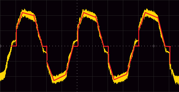

28. kr379, 02.05.2020 10:11
Ну или еще более тщательный график...
https://fcenter.ru/online/hardarticles/tower/6484
Добавление от 02.05.2020 10:11:
494x437, 14.1Kb
К сообщению приложены файлы: 1.gif, 494x437, 14Кb
За это сообщение сказали спасибо: Z777
29. kr379, 02.05.2020 10:28
А так выглядит ток и напруга сети от ...клл - "энерго сберегающих лампешек"...
http://ixbt.photo/?id=photo:666702
Добавление от 02.05.2020 10:28:
150x270, 51.6Kb
К сообщению приложены файлы: 1.png, 150x270, 52Кb

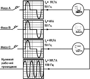

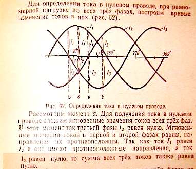

34. kr379, 03.05.2020 00:32
Evgeniy Golikov
...еще чуть про форму синуса, Ок?
Согласно школьной физике, при равенстве активной нагрузке в трех фазах, ток в нулевом проводе равен нулю.
http://ixbt.photo/?id=photo:444977
К сообщению приложены файлы: 1.jpg, 382x330, 28Кb
35. kr379, 03.05.2020 00:37
382x330, 28.5Kb
...но при нелинейной импульсной нагрузке, ток в нулевом проводе...суммируется, т.е. в три раза больше фазных импульсных токов...

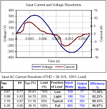

38. kr379, 03.05.2020 01:00
Evgeniy Golikov
Marin
И про АПФЦ - который каГбы "делает синус", "сглаживает вершинку" и тд и тп...
Это верно в очень редких случаях, в очень качественных апфц.
В дешовых-маргинальных картинка слегка отличается от "сглаженного синуса тока".
Вот шикарный пример такого бп с апфц
http://ixbt.photo/?id=photo:397309
Добавление от 03.05.2020 01:00:
371x380, 19.3Kb
К сообщению приложены файлы: 1.png, 371x380, 19Кb
40. kr379, 03.05.2020 01:13
И на первый взгляд вроде как и не острый пик, и вершинка тока округлая...
НО, при 100% нагрузки, PF=0.9, а вот Кни=38,15%...
Чтоб не было иллюзий Кни меандра ...48,3%
https://ru.wikipedia.org/wiki/%D0%9A%D0%BE%D1%8D%D1%…D0%BD%D0%B8%D0%B9
Например, симметричный прямоугольный сигнал (меандр) с изначальным КГИ в 48.3%,
...а представьте форму тока при 50% нагрузки, PF=0,87 и Кни=51,16%...еще больше-хуже-дальше от синуса. Дальше-хуже...меандра...
Увы - АПФЦ лучше чем без-АПФЦ, но имхо хуже ППФЦ - дроссель ППФЦ, не только уменьшает пик, растягивает импульс иногда в разы, но и Кни его, даже на глаз приятнее, чем АПФЦ...

Добавление от 04.05.2020 22:50:
Andy56
Есть ли, кстати, вообще какое-то подтверждение того, что БП "первой версии" действительно имел активный корректор коэфф. мощности? (хоть и "кривой"... ) [source=49:14789:45]
Мои извинения, сижу на принудительном "больничном", согласно ФЗ#*** (старичков старше 65 на работу не пущать - больничный оплачивает собес, гл.бух этому жутко обрадовалась, хотя таких как я , всего-то два работающих пенсионера под-за-70-тъ;() с конца марта, весь апрель сижу безвыездно на даче.
Жена привезла ноут+удаленный доступ к рабочему компу...
НО, инет жутко медленный и часто пропадает воообще.
Найти доказательства того, что этот график бп с апфц пока не смогу.
НО, сознаюсь честно, я перешерстил много аналогичных, ища самый-пре-самый одиозный - хуже его нету.
А позволительно ли будет мне, потоптаться на Вашем графике?
48. kr379, 04.05.2020 23:06
Andy56
Вот что "ненавистный" APFC творит... [source=49:14789:45]
Вы зря считаете, что я против АПФЦ - я за него в...мониторах-телевизорах (он изначально и был в них использован), я не против АПФЦ ...где угодно, если он не мешает жить совместно ибп+что-угодно...
Я был бы просто щастлив если бы АПФЦ был во всех мелких имп.бп, вплоть до зарядок-клл-лсд и офисной мелочевке.
Ваш график восхитителен, как всегда своей "синусоидальностью" -
Добавление от 04.05.2020 23:06:
Чем мне этот график запал в душу?
381x240, 16.6Kb
К сообщению приложены файлы: 1.png, 381x240, 17Кb

63. kr379, 08.07.2020 08:31
Z777

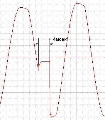

А во время срабатывания реле стабилизатора напряжения! Т.е. при переключении обмоток трансформатора в стабилизаторе. Да, там доли секунды, ...[source=49:14789:62]
Да - тысячные доли...увы...это ничто ни для чего...
1 мс + 37 В - http://ixbt.photo/?id=photo:565077
2 мс - http://ixbt.photo/?id=photo:565072
...и худший вариант... 4 мс
http://ixbt.photo/?id=photo:417755
Добавление от 08.07.2020 08:31:
504x320, 5.2Kb
Немаловажным моментом является время переключения в различных режимах, производитель заявляет весьма красивые цифры. Посмотрим, насколько они соответствуют действительности. Для начала рассмотрим AVR. Здесь результат просто превосходный, в моменты переключения на осциллограммах виден лишь небольшой всплеск продолжительностью порядка 1 мс. Далеко не каждый ИБП с ценой большей в разы показывает хотя бы такой результат.
К сообщению приложены файлы: 1.png, 504x320, 5Кb

67. kr379, 10.11.2020 21:50
edo
100 Гц 170 В ±70 В (поверх тех же 50 Гц), ему не поплохеет? [source=49:13284:2407]
...б-ррр...что за жуть?
Как такое возможно в реальной жизни?
69. kr379, 11.11.2020 07:52
edo
http://ixbt.photo/?id=photo:715181#
Добавление от 11.11.2020 07:52:
522x354, 64.1Kb
К сообщению приложены файлы: 1.png, 522x354, 64Кb

73. kr379, 11.11.2020 12:15
Проблемы совместной работы ИБП и блоков питания с APFC (Обязательно читать FAQ на стр.1!)), #0 (https://forum.ixbt.com/topic.cgi?id=49:7243:0#0)
Добавление от 11.11.2020 12:15:
...отсюда следует примитивный вывод - любые дрызги-брызги в сети, бп с АПФЦ, глубоко по-ф-и-г, т.е. для такого бп, стабилизатор=деньги-на-ветер,угу?
522x249, 24.7Kb
К сообщению приложены файлы: 1.png, 522x249, 25Кb

Ага ...шутю - http://www.rusdoc.ru/articles/13831/
PFC (Power Factor Correction) Пассивный
Сеть 115 В: минимум 90 В, максимум 135 В; Номинальное: 100 - 127 В (RMS)
Сеть 230 В: минимум 180 В, максимум 264 В; Номинальное напряжение: 200 - 240 В (RMS)
Блок питания оборудован стандартным для такой схемотехники переключателем напряжения питания силовой сети переменного тока 127/220В.
580x464, 54.1Kb

107. kr379, 20.11.2020 17:54
Andy56
"Принцип действия ККМ. Для правильного функционирования ККМ необходимо выполнение следующих условий.
Мгновенное значение потребляемого от сети тока должно повторять мгновенное значение напряжения сети, чтобы обеспечить синусоидальность потребляемого от сети тока и его синфазность с напряжением сети." [source=49:14789:105]
...и-еххх... вот только как они могут объяснить это казус ... http://ixbt.photo/?id=photo:397309
371x380, 19.3Kb
Я взял кусочек графика "хорошего апфц" (осцилограммы каГбы) и вырезал только место близкое к нулю синуса напряжения ....
http://ixbt.photo/?id=photo:556887
269x171, 4.0Kb ...и глянем источник :
цитата ( https://www.mmp-irbis.ru/content/...../PSE34.pdf):
Действующее значение потребляемой от сети
мощности должно оставаться постоянным даже при изменении действующего значения напряжения сети.
Это означает, что в случае снижения действующего
значения напряжения сети, действующее значение потребляемого тока должно увеличиться.
А на графике ... 269x171, 4.0Kb...напряжение "уменьшается", а ...ток, вроде как ..."должен увеличиваться", а он ...наоборот падает... ...катастрофически, а значит и ..."действующее значение потребляемой от сети
мощности должно оставаться..." - каким?
Вот и и все про то, что должно и как-есть, на самом деле ...
Увы - так же как и Ваша осцилограмма показывает моменты, когда напряжение есть, а тока ...нет и относительно долго нет, хотя должно быть так -
Добавление от 20.11.2020 17:41:
441x209, 69.7Kb
Andy56
Ну, приношу извинения за вольность с Вашей осцилограммой -
Если её слегка облагородить устранив шумы-помехи и казусы синхронизации осцилоскопа, то получиться как-то так ...
584x301, 8.6Kb
А в сети у нас может быть не просто обрезанная вершина, как тут http://ixbt.photo/?id=photo:267388
470x272, 32.1Kb
... а так ...
748x390, 14.6Kb
...а в Приморье - так (был в командировке во Владике 3 года - вокруг бухты Золотой Рог полно заводов ремонтных(морских каГбы) и с "ромбиками" )
....воообще так ... 820x383, 76.7Kb
К сообщению приложены файлы: 1.png, 441x209, 70Кb, 2.png, 584x301, 9Кb

На здоровье.Mr.RUS
Есть стандарт на... на диапазоны допустимых рабочих напряжений и их временные интервалы - достаточно разобраться, не торопясь, вдумчиво, с этим графиком, и ...желание попадаться на лохотрон(развод на бабло)...пропадет само по себе.

...источник-"умные" книги с объяснением сути Км[Power Factor, PF] (cosФ каГбы ) в импульсных бп.
http://ixbt.photo/?id=photo:259840
507x292, 48.3Kb
...и про АПФЦ - источник графика типа 4.б - http://ixbt.photo/?id=photo:259810
722x452, 143.9Kb
...жуткий бред, но ...народу нравиться... - http://ixbt.photo/?id=photo:259811
545x604, 239.5Kb

https://www.xn--80aacyeau1asblh.xn--p1ai/reference/t…/171-power-factor

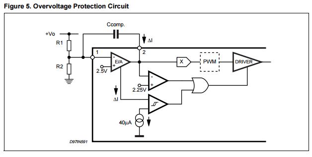

123. kr379, 05.12.2021 22:55
ps^ ...со стр.13 из мануала:
5. Overvoltage Protection Circuit = 5. Схема Защиты От Перенапряжения...
Как, каким образом, Схема Защиты От Перенапряжения... https://forum.ixbt.com/post.cgi?id=attach:49:15080:55:1.jpg ...влияет, улучшает форму, потребляемого из сети тока?
Угу...?
К сообщению приложены файлы: 1.jpg, 628x317, 23Кb

Взаимодействие электросети и импульсных источников питания, #37 (http://forum.ixbt.com/topic.cgi?id=49:12320:37#37)
Типовые значения КНИ:
0% - синусоида,
3% - форма, близкая к синусоидальной,
5% - форма, приближенная к синусоидальной (отклонения формы уже заметны на глаз),
до 21% - сигнал трапециедальной или ступенчатой формы,
43% - сигнал прямоугольной формы.
И смотрим "нарисованный" график "хорошого-красивого" АПФЦ, правда тоже ...старого - http://ixbt.photo/?id=photo:397317
И хоть он нарисован, но измерения то в таблице реальные...
526x452, 25.4Kb
ITHD = 23,91% ...ой ой ой...
...и всё.

Вот уникальный пример ИБП с меандром и ...100% совместимости с АПФЦ - Проблемы совместной работы ИБП и блоков питания с APFC (Обязательно читать FAQ на стр.1!)), #2479 (http://forum.ixbt.com/topic.cgi?id=49:7243:2479#2479)
...а есть упсы и при 100% нагрузки нормально работающие с любыми БП -
356x310, 17.1Kb
http://article.techlabs.by/full/36_8115.html
Для проверки совместимости мы традиционно используем блок питания Seasonic SS-650HT, оснащенный активным корректором мощности, который нагружается от специальной установки, позволяющей контролировать потребляемую мощность вплоть до единиц ватт. Результат оказался достаточно неожиданным. Как правило, современные ИБП стабильно "переваривают" активные корректоры на мощностях 70…80% от номинала. Модель Smart-UPS SC 450 не отключается даже при мощности 100%. Сам же переход при этом осуществляется еще лучше, чем при использовании активной нагрузки. В итоге тестируемый источник может быть назван одним из лучших образцов бесперебойников по совместимости с современными БП.
[color="#0000CC"]Причём прошу всех обратить внимание: Smart-UPS SC 450[/color]
Этот упс и Smart и без синуса и выдерживает любые БП до 100% нагрузки.
Имхо сделан по уму и руками...
