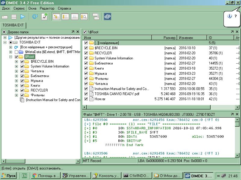

И еще вот такой. А насчет стр-ры каталогов желательно подробно. )))
Многое в каталоге мне знакомо. Но там было почти 40000 файлов - больше 1 Тб. А в каталоге явно меньше. (((
И буду ОЧЕНЬ благодарна за подробнейшие разъяснения, что и как восстанавливать. Я в этом ни бельмеса.

На первом скриншоте из двух в предпоследнем сообщении вроде всё нормально — но не все цифры видны (надо было слегка растянуть окно вправо. По второму там же — пока можно не обращать внимания (там разница всего в 4 LBA, т.е. 2 килобайта — но опять же, не видно как раз единиц и десятков в окончаниях чисел на первом скриншоте).
И да: файл 5 — это корневой каталог (тот самый $Root на скриншотах), и проблемы с ним могут оказаться весьма критичными, поскольку рассыпается вся структура, опирающаяся на него. Скриншот в последнем сообщении сделан после того, как вы встали на раздел TOSHIBA EXT (по первому скриншоту предпоследнего сообщения) и нажали плюсик слева от $Root?
Тогда с логической структурой дело плохо, т.е. ошибки в MFT критические — и вы не видите структуру каталогов (каталоги в корне, вложенные в них каталоги и т.д., т.е. дерево каталогов) поскольку корни этого дерева обрублены и не за что зацепиться.
А если развернуть "Все найденные + реконструкция"? Учтите, что реконструкция может занять времени поболе нескольких минут...

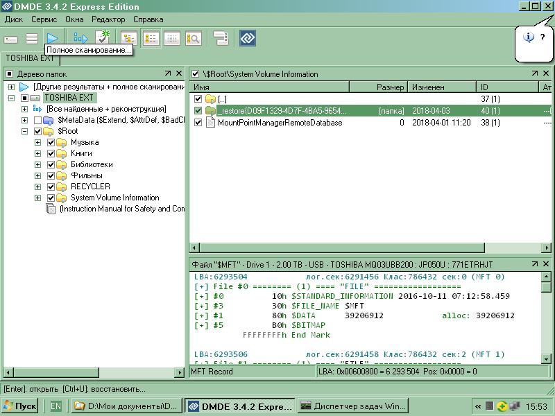

UPD. Я выбрала Чистую реконструкцию - и сразу увидела многа-многа знакомого. Не знаю, живое оно или нет, но смотрится приятно.
Даже динозавр вроде меня понимает, что первым делом надо восстанавливать содержимое папки System Volume Information.
Но как это делать - я не знаю.
На втором скане открыта папка ресторе.
Жду советов и указаний, как соловей лета.

Попробуйте для начала "Чистая реконструкция ФС".
Из Инструкции к программе:
"Чистая" реконструкция ФС
Выбор результатов только внутри исходной ФС. Наиболее точная реконструкция при незначительных повреждениях ФС.
Результаты сканирование сохраните чтобы не перечитывать в следующий раз заново.

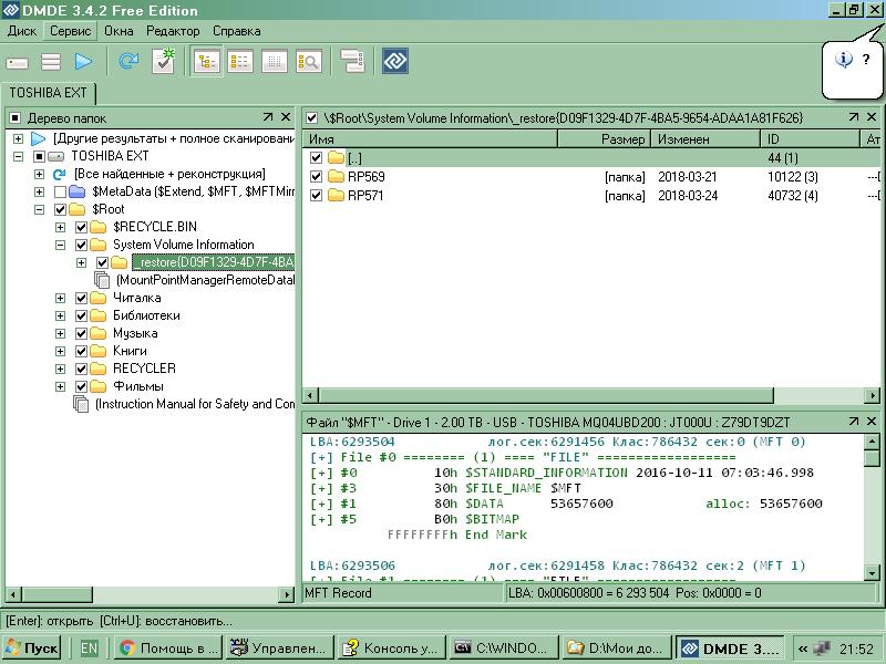

Светлана Ст
В последнюю — если вообще надо, что бывает крайне редко.
Хотя в данном случае возможно и нужно — но надо развернуть и те каталоги чтобы понять, нужны или нет.

Вот вы уже и увидели структуру каталогов. Теперь разверните пару из них и попробуйте восстановить файлы из правого окна на другой носитель. Правильно ли они читаются?
Всю эту структуру можно скопировать чохом на другой диск только в зарегистрированной версии. Но думаю что ок. 300 рублей за годовую персональную лицензию (условия на сайте DMDE) — сумма подъёмная. Иначе за одну операцию можно копировать только до 4000 файлов, лежащих в одной папке (но не вложенных в неё папок), и придётся вручную перебирать каждую папку.
Я бы восстанавливал именно таким образом: на другой диск. Ну а этим проблемным можно заняться позже (если всё с него вытряхнется нормально — то просто отформатировать).

чистую реконструкцию я сделала. Нашлись все главные папки. Что делать дальше?
Не надо ее восстанавливать.

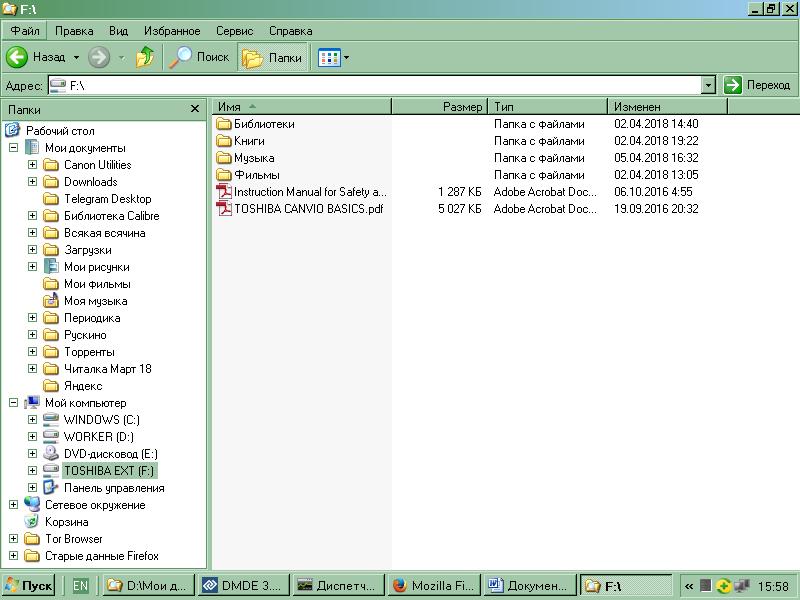

спасибо за помощь! Разобралась. Прога (ттт!) действительно восстанавливает и видео, и аудио, и тексты. Смысл приобретения офверсии уразумела.
Логику mwz понимаю и одобряю. Копировать надо на другой диск, чтобы была гарантия сохранения файлов.

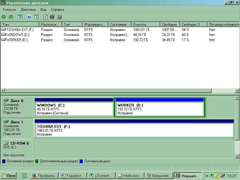

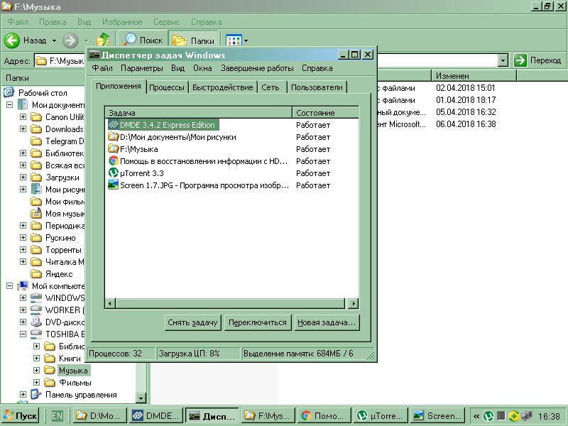

Еще раз ОГРОМНОЕ СПАСИБО за помощь всем, кто помогал восстановить потерянную инфу с внешнего диска!
Все восстановилось с полной версией проги. Качалось больше суток. Потом я приходила в себя, а потом задумалась, как исправить то, что накосячила.
Этой весной у меня, похоже, противофаза с внешними дисками. Со второго диска, куда восстанавливала, я тоже удалила что-то нужное. Не спрашивайте как. Все, что можно, я уже сказала по этому поводу самой себе. Чувствую себя полной идиоткой
Теперь при каждом включении компа включается Мастер установки оборудования. Комп не распознает внешний диск (точнее, принимает его за принтер; у меня тошибовские драйвера только принтерные) и предупреждает, что диск может работать с ошибками.
При этом Проводник Тошибу видит без малейших проблем. Все открывается и работает.
Отключала устройство разными способами, удаляла драйвера – все без толку.
Скажите, пожалуйста, можно ли как-то сделать все правильно, не форматируя диск? Еще одно перекачивание 1 Тб я просто не переживу. Или лучше все оставить как есть?
Скрин 1. Вот так Проводник видит мой диск.
Скрин 2. Вот так видит диски Управление дисками.
Скрин 3. Вот так сейчас работает Диспетчер задач
Скрин 4. А вот так мой диск виден проге Домодедово:
ЗЫ. Предложение о продаже абсолютно исправного диска Тошиба на 2Тб остается в силе. У меня сейчас их два. Пока хватает одного, копии самого важного я сделала в другом месте, а деньги нужны сейчас.
