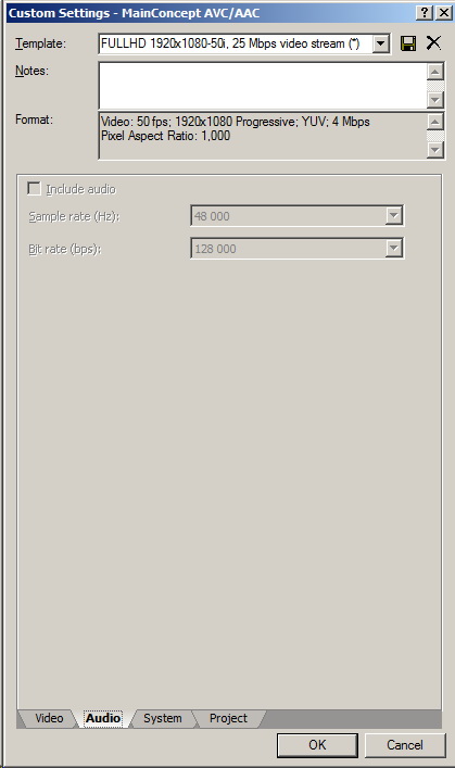

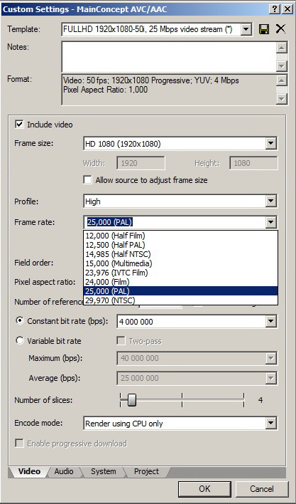

Подскажите, пожалуйста, как можно получить на выходе 1920x1080 50p?
В настройках такого нет. Если ввести 50p вручную, видео получается замедленным.
Исправлено: lzo, 05.01.2017 23:42

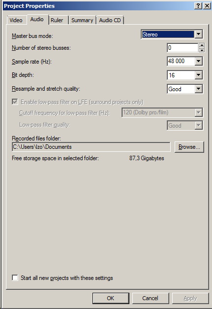

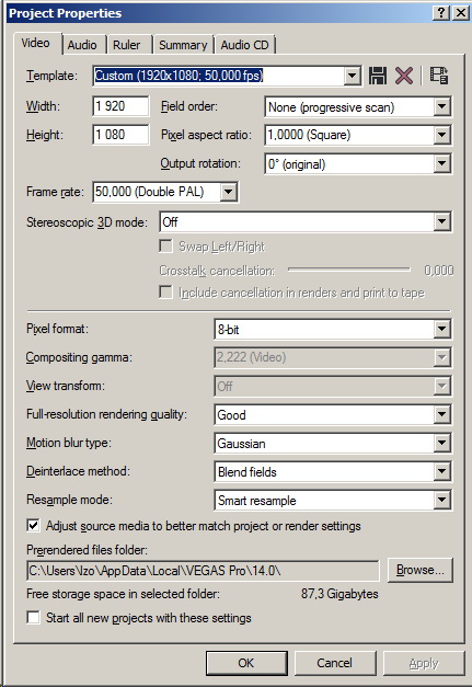

lzo
На первом скрине правильно, а на третьем зачем 25 ?
Я вегасом давно не пользовался, подзабыл уже, но раньше всегда делал проекты в 50Р и выводил тоже в 50Р, все вручную задать получалось. Если какой то конкретный кодек не дает возможности выбрать 50Р - пробуйте другой, там вроде сонин лучше выбирать, чем мэйнконцепт. Вообще у вегаса с кодеками каша, надо подбирать подходящий и вручную прописывать и битрейт и фреймрейт.

8 лет назад / 05 января 2017 23:55
slon
Все, уже разобрался.
Я думал, что все пресеты внутри mainconcept - это один кодек, но, видимо, нет.
Если брать на основу пресет BlueRay и там вручную ввести 50 - то получается ерунда, плюс еще и ауди отсутствует.
А если Internet HD 1080p - то все хорошо, и 50p и звук на выходе есть.
