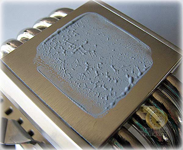

В-третьих. Крайне важно наличие аккуратного монтажа, это касается как нанесения пасты, так и сборки внутренних кабелей в жгуты и их правильного расположения.
А на что нужно обратить внимание при нанесении пасты? Толщина слоя?

Dr.leXus
Ее не надо равномерно распределять старой кредиткой по поверхности проца (высунув кончик языка и тихо попукивая от усердия), выдавил какашку по центру и дави ее сверху радиатором. Оно там внутри само все распределится

Вроде тут все доходно http://www.electrosad.ru/Ohlajd/TiON.htm

Dr.leXus
Ща такую густую как там на фотках редко кто делает.

Я купил Artic Silver 5, вроде ничего должна быть. Просто некотрые советуют капнуть, как горошину, каплю в центре и поставить радиатор. А некоторые капнуть и тонким слоем равномерно размазать по поверхности проца, а потом уж радиатор.
Чем тоньше, тем лучше. Но надо хотябы один раз намазать, прижать слегка кулером и отнять его - если паста ровно на нём отпечаталась по всей поверхности, то всё норм. Но могут быть и незаметные неровности большой площади, в этих местах слишком тонкий слой пасты не "пропечатается"
Dr.leXus
Dr.leXus unregistered
13 лет назад / 17 января 2012 23:12
abonent007:
Arctic Silver не рекоммендует отрывать радиатор от пасты и если это произошло, то они советуют все почистить и нанести пасту заново.

Dr.leXus
Ну это конечно, нужно будет намазать всё ещё раз "начисто". Главное сначала подобрать толщину этого слоя чтобы проц по всей площади прилегал к кулеру и не оказалось прослоек воздуха в неровных местах
Я когда в PS3 пасту менял, с первого раза не получилось, там всё ппц как не ровно
Dr.leXus
13 лет назад / 17 января 2012 23:28
abonent007:
Главное сначала подобрать толщину этого слоя чтобы проц по всей площади прилегал к кулеру и не оказалось прослоек воздуха в неровных местах. Я когда в PS3 пасту менял, с первого раза не получилось, там всё ппц как не ровно
Ясно, ну так примерно, по их фото инструкции размер капли понятен.

Dr.leXus

abonent007:
Dr.leXus
Хмм.. Ну "стандартной" каплей там не обойтись - просто пальцем намазать ровно, сколько потребуется
Ну вот они пишут: "Important! DO NOT smooth or apply the compound with your bare finger, you
will contaminate the surface (skin cells, and body oil again)."
Проще тогда пластиком каким-нить нанести.

Dr.leXus
Тогда в резиновых перчатках
Пластиком не очень то ровно получается

abonent007:
Dr.leXus
Вот отличный тест - http://benchmarkreviews.com/index.php?option=com_con…&limitstart=4

Вот отличный тест
Ну вот, там на 8-м рисунке хорошо видно что проц не прилегает к кулеру по краям. И намазывать надо не кулер а сам процессор
aalong
ни в коем случае не размазывай равномерным слоем по поверхности проца
Это только если слой пасты слишком толстый и прижим кулера слабый. После намазки можно поелозить немного кулером чтобы паста равномерно распределилась тонким слоем

abonent007
Это плохой рисунок? При таком у меня как раз перегрев шел, а когда каплю на центр - края проца остались без пасты, но температура стабилизировалась!
