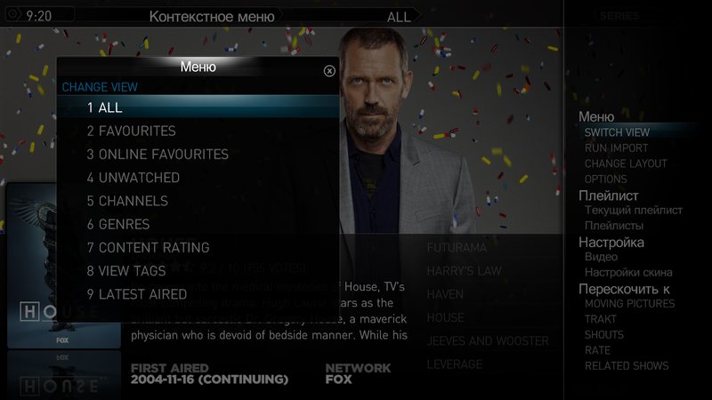

Нужна возможность запуска из интерфейса XBMC других программ. Причем очень желательно чтобы после выхода из них фокус опять возвращался в XBMC и выставлял корректное разрешение. Например сейчас при запуске через Advansed Launcher (встроенный в XBMC) поноэранной игрушки с разрешением отличающимся от ткущего, при выходе из нее во-первых XBMC переходит в оконный режим, во-вторых курсор попадает в любое другое из открытых приложений, но не в XBMC.

Roman V.M.:
не верю, что в МП дело обстоит сильно лучше, учитывая зоопарк плагинов. Не нравится, сделайте свой перевод.
Да не просто лучше, в MP вообще нет проблем с локализацией... то есть СОВСЕМ ВООБЩЕ! Для меня такие детские косяки в XMBC стали откровением просто
Roman V.M.:
В бете1 и более поздних сборках дефолтная погода рабочая. В старых версиях плагин погоды не работает из за проблем с сервисом, который отказался выдавать информацию нахаляву. В МП, кстати, та же проблема - встроенная погода не работает, т.к. использует (использовала) тот же сервис. Хотя не исключено, что в МП тоже уже вставили плагин, использующий другой сервис.
В MP проблему с поставщиком погоды (Weather.com или Weather Cannal, не помню уже) решили моментально, ушли на Accuweather.com и все работает Именно поэтому я сразу стал пробовать плагин именно с этим поставщиком
На XMBC погоду не смог заставить работать не на стоковом плагине не на ранее указанном! Либо тупо не находит ни чего, ли выдает "ошибка скрипта"
Roman V.M.:
Русским языком не пользуюсь принципиально, но в настройках плагина должен быть выбор источников инфы. Насчет остального не подскажу, поскольку не пользуюсь.
А я пользуюсь, русским, в том числе и на этом форуме. В том числе и дети мои которые уже умеют читать, для которых красивые обложки с непонятными каракулями - одно разочарование
Roman V.M.:
С любым новым софтом нужно разобраться. Ванильный МП "из коробки" вообще нифига не умеет, но я же не делаю делеко идущих выводов.
MP, не идеален, меня тоже в нем бесят некоторые моменты, например такие как отсутствие до сих пор безпроблемного проигрывания 3D контента... кто бы там мне чего не говорил
НО! MP "из коробки" умеет гораздо больше чем XMBC, и оспаривать это просто бессмысленно, ибо это факт!
Что касается XMBC... подытожим, и перечислим очевидные факты:
1) Русскоязычная локализация интерфейса не полноценная если не сказать ущербная;
2) Какой то откровенный гемор с кучей бета версий, в одной то не работает в другой второй, в третье, я предполагаю третье;
3) Куцее управление медиатекой, что загрузилось то загрузилось...;
4) Сложности с просмотром фото, нет масштабирования изображений - это вообще нонсенс;
5) Непонятки с Радио;
6) Просмотр и запись ТВ ... оно вообще есть в этом софте?
Ну а про мелкие косяки я и говорить не стану...
Заканчивая разговор на эту тему могу выразить только удивление тем, что это кто полноценно использует как медиаоболочку...
Сыро! Очень и очень сыро!

tolivan
На зачем врать то? Как я уже писал - зоопарк плагинов с соотвествующим результатом. Утилита конфигурации не переведена вообще (и доп. утилиты тоже) - в ней даже опции переключения языка нет (та что есть - для главного интерфейса). Основной скин и СтримдМП переведены неплохо, но некоторые косяки со шрифтами есть. Moving Pictures - переведен почти весь, но непереведенные строки попадаются. TV Shows - не переведен вообще. Т.е. в сумме результат не очень. Пример можно глянуть в аттаче.
Решили радикально. В версии 1.2.2 (последней) погоды нет вообще. Не сомневаюсь, что где-то есть для этого плагин, т. е., как я говорил на каждый чих - отдельный плагин.
В ХВМС у меня погода работает нормально.
Он и блу-реи нормально играть не может (самый большой файл - куда это годится?) без стороннего софта.
Вы издеваетесь? В МП "из коробки" нет вообще ничего. Все функции и красивости добавляются плагинами (погода, Moving Pictures, TV Shows и т. п.), которые еще нужно найти и поставить (и надеяться, что заработают). Мне пришлось ставить плагин для нормального использования своего пульта, который в ХВМС работает из коробки.
У меня полноценная и неущербная.
У меня все работает. ЧЯДНТ?
Управление как раз отличное, в отличие от - все опции доступны из базового интерфейса, не нужно лезть во внешнюю утилиту. И у меня почему-то все загружается.
У меня сложностей никаких нет. Масштабирование, кстати - цифровые кнопки на клаве и +/-. Т.е. вы тупо не разобрались и сразу кричать.
Работает вполне. Кстати, как в МП с радио без сторонних плагинов?
Вам зомбоящика в самом зомбоящике не хватает, чтобы пихать его еще в медиацентр? К счастью, в базовой версии зомбоящика нет (только айпи-ТВ через плейлист), для этого есть специальные сборки.
Не так. "Кривые руки! Очень и очень кривые руки!" - вот так правильно.
Я не буду выражать удивление тем, кто использует МП - jedem das seine, но не нужно делать глобальных выводов на основании своей кривизны рук.
У меня, кстати, и МП вполне работает.

adamanth:
tolivan
В обычном нет, есть отдельные сборки с поддержкой порталовского ТВ Сервера Отсутствие ТВ в своё время меня и остановило от использования XBMC.
насмешил, чес слово
Кстати. Ради эксперимента, взял и за пару часов на рабочем компе поставил и полностью настроил MP 1.2.2 + скин с паком плагинов StreamedMP...
Просканировал папки с фильмами, музыкой, прописал источники RSS, вбил плейлист радиостанций... и о чудо! Абсолютно все заработало
Насколько мне XMBC выносил мозг, настолько здесь все прошло без сучка и задоринки
Roman V.M. проехали, XMBC как был (censored) 2-3 года назад на том уровне и остался, развития "0", как все было полурабочее, так и осталось...
Вы можете и дальше нахваливать "свою корову", но нет спасибо... нам такое ... не нужно
