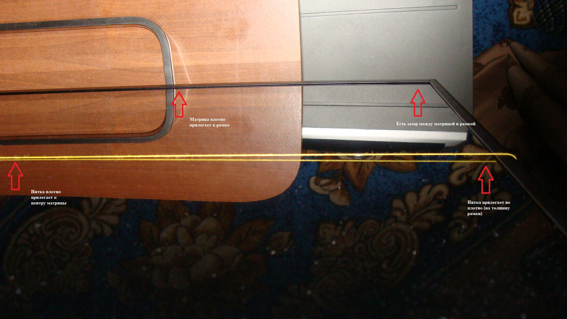

avmorosoff
Рассматривая детально экран обнаружил, что он деформирован. (См. вложение). Там где уровень тёмного нормальный он выгнут наружу на 1-2 миллиметра. В углах, где засветы - чуть вогнут. Хотя и прижат к рамке. См. [фото засветов моего TV]LCD телевизоры фирмы Sony. Обсуждение - FAQ на первой странице. (часть 9), #754. При лёгком нажатии на центр засветы уменьшаются.
это претензии скорее всего либо к магазину, либо к тем кто транспортировал тв. - почти уверен что везли плашмя да еще и подвергали нагрузкам (прыжки на кочках, удары по коробке). тв в коробке закреплен только по углам и при перевозке плашмя (экраном вниз-вверх) и резком ударе-прыжке вполне может погнуться корпус из алюминия. матрица должна быть приклеена к рамке. и то что она отошла от нее - плохой признак того что нагрузка была очень большая. все это при выдаче в магазине надо было проверить. 42 не настолько большая диагональ, так что воздействия должны быть сильные.
даже просто хранение горизонтальное запрещено для ЖК. про перевозку вообще молчу. в сервисных мануалах сони к примеру ремонт тв и проверка во включенном состоянии в горизонтальном положении более одного часа строго запрещается.
экземпляры более-менее в такой диагонали встречаются, мне попалось 2-3 из чуть более десятка. причем у тех, у которых нет особых проблем с засветами и экран и рамка без видимых искривлений. думаю вам надо проверить наличие искривлений. на экране это можно сделать глядя на отражение под большим углом и двигаясь вдоль экрана, смотреть лучше на края экрана, где искривления сильнее всего. а искривления рамки можно проверить чем то с проверенной ровностью - строительным уровнем например
если искривления рамки есть, то можно попробовать исправить их. думаю ситуация с засветами улучшится. я лично видел экземпляр, у которого никаких пятен засветов не было. все было равномерно серенькое. думаю почти на любом экземпляре можно такого добиться. сначала убрав явные искривления рамки и самой матрицы, а затем воспользовавшись техникой "массажа матрицы" - мягкими круговыми и линейными движениями с помощью чистой мягкой тряпочки, не наносящей царапины на экран, выравнивать матрицу относительно подсветки, пока явные пятна не выровняются и не станут равномерными и потому незаметными.
Исправлено: kruvas, 05.01.2015 21:12

avmorosoff
5/26 ответов
avmorosoff Member
10 лет назад / 05 января 2015 13:25
kruvas
Рамка не искривлена. Если телевизор положить экраном вверх, то экран становится почти ровным. Перевожу в горизонтальное положение - опять вижу выпячивание центра. Проверял натянутой ниткой.
Если бы я каждый день покупал телевизоры, то наверно знал бы все премудрости. В магазине, к сожалению, не заметил.
Позвонил в техподдержку SONY, описал ситуацию, попросили отправить фото искривления. Буду ждать ответа.
Исправлено: avmorosoff, 05.01.2015 15:47

avmorosoff
6/27 ответов
avmorosoff Member
10 лет назад / 05 января 2015 20:13
Сейчас попробовал проверить на засветы телевизор в горизонтальном положении (экраном вверх) с выключенным эко и световым сенсором. Экран идеально равномерный, но стоит перевести в вертикальное - они как появляются в прежней силе. Видно, что нет устойчивости матрицы в вертикальном положении. При определённом освещении экрана увидел, что края остаются в прежнем (правильном) положении, в местах засветов матрица прогибается во внутрь (что логично), а центр выпячивается наружу (фото с ниткой выкладывал выше).
Да, и в горизонтальном положении экран равномерно удалён от нитки по всей длине.
SidAlexx
192/4273 ответов
Чаще пишет в "Политика" (45%)
Беларусь
SidAlexx Member
10 лет назад / 05 января 2015 21:04
avmorosoff
явно проблемы с системой крепления матрицы по центру. у себя глянул панас 42 аср750. края у рамки можно чуть вдавить на 1-2 мм, т.е. крепление идет вдоль периметра всей матрицы. и все. центр ессно никуда не болтается.

kruvas
268/922 ответов
13 лет на iXBT, с апреля 2012
Чаще пишет в "Мониторы" (61%)
kruvas Member
10 лет назад / 05 января 2015 21:41
avmorosoff
про нитку я как то не вспомнил ) я все на глазок и чем то вроде уровня проверял... с ниткой - отличный метод.
проверил на нормальном экземпляре без видимых пятен-засветов. матрица везде прилегает к рамке (не идеально, но в пределах 1-2 мм). у краев рамки сверху-снизу все более-менее ровно. без искривлений. в центре такая же выпуклость как у вас. но ее величина такая, что матрица лишь чуть-чуть касается нитки (вровень с рамками) стоит лишь чуть чуть оторвать нитку от рамки и появляется зазор.
проверьте более тонкой ниткой (я проверял тонкой ниткой для шитья) величину выгиба в центре. если тоже вровень с рамками - то это не причина для засветов. а вот сильно отошедшая от рамки матрица - вполне может быть.
кстати почему то думал что матрица приклеена к рамке (из за остаткой субстанции типа прозрачного клея на нескольких матрицах) но проверил - матрица у краев не приклеена, и при несильном надавливании продавливается во внутрь еще на миллиметр-другой. причем в местах где матрица отстает от рамки сильнее, она хуже изгибается дальше, а вот в местах где плотнее прилегает - движение при надавливании более заметно. в центре также заметно движение при надавливании.
SidAlexx
это ips. возможно от лыжи, у которой незакрепленная матрица - фишка. видимо чтобы не "вело" при искривлениях корпуса и чуть выше защищенность от повреждений. в основном такое в моделях с задней подсветкой
Исправлено: kruvas, 05.01.2015 21:50
