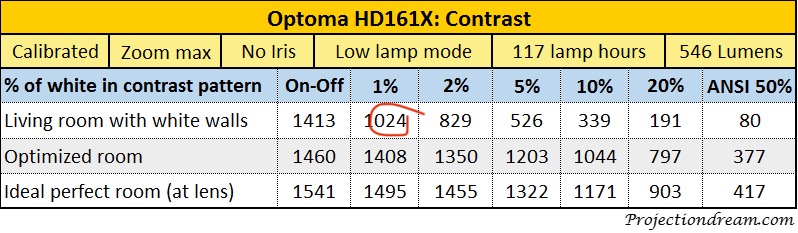

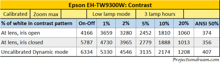

Пробуем разобраться с контрастом:
Контраст кадра - отношение освещенностей самой светлой и самой тёмной частей кадра. Возьмем за основу это определение. Если в кадре присутствуют максимально темные участки и максимально светлые участки, то отношение между ними назовем Реальным контрастом кадра. Потребителя, в конечном итоге, интересует именно этот реальный контраст изображения. Киноряд состоит из последовательности кадров. Зритель, при оценке качества картинки проектора, интуитивно оценивает именно Реальный контраст кадра, субъективно ощущая яркость и глубину черного. Но дело в том, что Реальный контраст в кадре зависит от нескольких факторов и меняется от сцены к сцене, в зависимости от общей освещенности сцены и отобразить его значение в спецификации невозможно. Следовательно нужны какие то другие вычисления, способные передать, в какой то мере, реальное положение дел для конкретной модели проектора. Попробуем в этом разобраться. На какие цифры в спецификации, рекламных проспектах или замеров тестеров следует обратить внимание и есть ли в них смысл?
ANSI контраст - Отношение средней освещенности белых полей к средней освещенности черных полей в черно-белой шахматке из 16 полей (по 8 черных и белых прямоугольников). Освещенность полей измеряется в центре каждого поля. Казалось бы этого достаточно, что бы оценить весь реальный контраст в целом для проектора. Т.е. чем больше ANSI контраст, тем выше реальный контраст в любом кадре кинофильма. До недавнего времени, практически, так и было. Современные проекторы имеют ANSI контраст в районе 400-450:1 для LCD моделей и 600-700:1 для DLP моделей.
ON/OFF контраст - отношение освещенности, замеренных в центре, полностью белого к полностью черного экрана. Если замеры освещенности производились при одинаковой яркости лампы, то такой ON/OFF контраст называем Native contrast ON/OFF (Родной ON/OFF контраст). Так вот Реальный контраст в кадре темных сцен будет выше у того проектора у которого выше Родной ON/OFF контраст. До недавнего времени это не было так очевидно, поскольку Родной ON/OFF, относительно, не намного превосходил ANSI контраст, да и то, как правило, проектор с более высоким ANSI контрастом обладал и более высоким Родным ON/OFF контрастом. В последние годы производители проекторов добились больших успехов в отношении Native contrast ON/OFF, особенно впечатляют результаты 3х матричных LCD моделей, еще больше впечатляют результаты 3х матричных LCoS LCD моделей. Например, у EPSON TW5000 Родной ON/OFF достигает 9000:1, JVC HD950 обладает до 50000:1 Родным ON/OFF контрастом, в то время как у большинства проекторов классом ниже Родной ON/OFF контраст колеблется в районе 1500:1. При таких обстоятельствах становиться очевидным, что реальный контраст у современных проекторов очень сильно зависит от всевозможных засветок. Фактически Родной ON/OFF контраст это ни что иное как Идеальный контраст в кадре если бы не было зависимости глубины черного от количества белого в кадре. Но это практически невозможно. ANSI контраст нам как раз показывает степень этой зависимости или способность черных полей сопротивляться засветке от белых полей. Зависимость эта криволинейная и наглядно показана, например, в этой статье http://www.ixbt.com/dvd/sony-vpl-hw15.shtml. Мы не можем избавиться от этой зависимости, но зато можем свести к минимум эту зависимость, собственно рекомендации по улучшению ситуации даны в практической части этой статьи. Иными словами важно не только иметь большие цифры, важно их еще суметь сохранить и использовать в ДК, тогда реальный контраст в кадре при просмотре кинофильмов будет высоким. Многие могут возразить, что мол Native contrast ON/OFF не может являться контрастом в кадре, поскольку, замеры белого и черного полей производятся в двух разных кадрах. Но во первых, это не важно. Нам нужна крайняя точка в графике Реальных контрастов от освещенности сцены, характеризующем возможности проектора. И во вторых, как показывают измерения, в одном кадре может быть замерен этот Native contrast ON/OFF, пусть это даже будет небольшое белое поле на фоне черного поля, важен сам факт. Причем, парадокс заключается в том, что такие замеры показывают цифры даже больше чем Native contrast ON/OFF.
Есть еще факторы, которые влияют на Родной ON/OFF контраст, а следовательно на Реальный контраст в кадре. Лучше всего эти факторы рассмотреть на примере 3х матричного LCoS LCD проектора JVC DLA-HD950. Цифры взяты с тестов немецких специалистов http://www.cine4home.de/tests/projektoren/JVC_HD550_…50/HD550Test.htm..
Один из способов увеличить ON/OFF контраст это использовать диафрагму. У JVC она ручная, т.е. имеет фиксированные состояния:
Лампа в высоком способе/проектор калиброван D65/ зум Max /диафрагма -6/яркость 630
При этих значениях получен ON/OFF 30285:1
Лампа в высоком способе/проектор калиброван D65/ зум Max /диафрагма -15/яркость 416
При этих значениях получен ON/OFF 36671:1
Заметьте, что яркость лампы не менялась. Световой поток уменьшился только за счет уменьшения отверстия диафрагмы. При этом мы наблюдаем увеличение ON/OFF контраста, в данном случае на 21%. Следовательно, в данном случае получен более глубокий черный за счет уменьшения светового потока и плюс за счет уменьшения влияния рассеянного света.
Рассмотрим следующий пример:
Лампа в эко способе/проектор калиброван D65/ зум Max /диафрагма -6/яркость 437
При этих значениях получен ON/OFF 28367:1
В данном случае, световой поток уменьшили за счет уменьшения яркости лампы. Но при этом мы не наблюдаем увеличение ON/OFF контраста, эффект даже слегка противоположен. Т.е. глубина черного увеличилась, только за счет уменьшения светового потока, но при этом и влияние рассеянного света немного увеличилось, немного уменьшая ON/OFF контраст.
Рассмотрим третий пример:
Лампа в высоком способе/проектор калиброван D65/ зум Min /диафрагма -6/яркость 454
При этих значениях получен ON/OFF 40947:1
Здесь уже наблюдаем такой же эффект как и в первом случае и даже более прогрессивный. Более глубокий черный получен за счет уменьшения светового потока плюс за счет уменьшения влияния рассеянного света. ON/OFF контраст, при этом, увеличился на 35% и это при том, что световой поток уменьшился меньше чем в первом случае и даже чем во втором.
Эти примеры показывают нам эффективность использования диафрагмы для достижения более глубокого черного и повышения Реального контраста в кадре. К сожалению в моделях JVC диафрагма ручная и имеет только фиксированные положения, а не регулируется автоматически в процессе кинопросмотра. Другие производители LCD моделей пошли другим путем и используют Динамическую диафрагму (ДД), меняющую диаметр отверстия в зависимости от освещенности сцены. Диафрагма начинает работать только в темных сценах, в светлых она полностью открыта. Абсолютно полностью ДД не закрывается. Всегда есть минимальный световой поток, при котором ДД считается полностью закрытой и это происходит примерно при общей освещенности сцены 1%.
Второй вывод можно сделать на основе примеров: увеличение глубины черного не эффективно за счет автоматического регулирования яркости лампы. Такая система называется ImageAI.
И еще один вывод напрашивается: применение менее широкоугольной оптики благоприятно влияет на глубину черного и реальный контраст в кадре.
Общий вывод таков: для того чтобы увеличить реальный контраст в кадре необходимо использовать более мощную лампу совместно с ручной, а лучше Динамической Диафрагмой. При этом использование менее широкоугольной оптики существенно повысит эффективность результатов.
Итак разобрались, что такое Реальный контраст кадра, ANSI контраст, Native contrast ON/OFF (Родной ON/OFF контраст). Выяснили на счет Динамической диафрагмы (ДД), ImageAI и их различии. Также выяснили, что чем выше ON/OFF контраст, тем выше Реальный контраст в темных сценах, а чем выше ANSI контраст тем выше сопротивляемость засветке темных частей кадра и тем выше реальный контраст в светлых сценах фильма. Если один проектор имеет высокий ANSI при малом ON/OFF, а другой высокий ON/OFF при малом ANSI, то первый проектор будит иметь более высокий Реальный контраст в темных сценах, а второй в светлых сценах, в средних сценах контраст примерно на одном паритете, в зависимости от соотношения ON/OFF и ANSI контраста.
Для того, что бы полностью разобраться в терминологии контрастов, необходимо ввести следующие понятия:
Full ON/OFF контраст - отношение освещенности, замеренных в центре, полностью белого к полностью черного экрана, но с включенной Динамической диафрагмой или ImageAI. При этом освещенность белого поля будет измеряться при полностью открытой ДД или при полной яркости лампы, а освещенность черного поля будет измерятся при полностью закрытой ДД или при минимальной яркости лампы. Full ON/OFF контраст нельзя получить в одном кадре, даже теоретически, поскольку, замеры производятся при разной яркости лампы. Т.е. яркость лампы меняется динамически в зависимости от освещенности сцены, поэтому такой контраст еще называют Динамическим контрастом. Конечно в данном случае цифры будут большими и именно они указаны в спецификации и рекламных проспектах. Эти цифры не бесполезны, особенно при использовании ДД в помещении с плохим затемнением. Но нас они интересуют мало, если мы хотим добиться максимальных результатов. Нас больше интересуют цифры реального контраста в калиброванных режимах. При калибровке проектора подбирается оптимальная яркость, в зависимости от размера экрана. И эта яркость буде ниже яркости заявленной в проспектах. При этом реальные цифры Native contrast ON/OFF для этих режимов тоже будут ниже. Вот они нас и интересуют. Эти цифры можно найти на сайтах тестеров. Как показали примеры выше, регулировку яркости лучше всего произвести размещением проектора как можно дальше от экрана, если позволяет помещение. Второй, по эффективности, способ - отрегулировать ручную диафрагму. Если имеется ДД, то выбрать оптимальный режим ее агрессивности. Для ярких универсальных и офисных проекторов эффективно применение нейтральных фильтров ND.
Учтем, что для достижения максимальных результатов, необходимо что бы помещение было максимально подготовлено для ДК. Все рекомендации даны ниже. Засветки любой природы неизбежно ведут к ухудшению ситуации. Для более эффективной борьбы с засветками можно выбрать проектор с наиболее лучшими параметрами, такими как: яркость, ON/OFF контраст, ANSI контраст.
Многих интересует вопрос: какими же должны быть реальные цифры контраста, что бы была хорошая картинка и насколько она будет хороша? Скажу проще, что бы картинка была субъективно на уровне плазмы, необходимы примерные минимальные параметры контрастности: ANSI контраст 250-280:1, ON/OFF контраст 700-1000:1, при достаточной яркости для выбранного размера экрана. Но что бы это все сработало, помещение необходимо хорошо подготовить. Реально же это скорее для перфекционистов, многих устроит и меньший успех. Чем больше вложите в проектор, тем проще получить результат. Но не забываем, что кроме контраста есть и другие параметры качества.

kishunv
Вообще сколько контраст к примеру у картинки с шутом при проекторах 30000:1 и 1000:1 не в склепе? 2500 и 1000?
http://ixbt.photo/?id=photo:1340296#
http://ixbt.photo/?id=photo:1340295#

Maxxxxxx
Не в курсе, AEMC справляется с замерами черного на jvc?
По экранам. Частенько у тестировщиков встречаю экран stewart studiotek, про него что то можете рассказать?

5 лет назад / 13 мая 2020 12:47
Эти два сравни, примерно понятно будет.
796x230, 29.9Kb
798x233, 13.3Kb

5 лет назад / 13 мая 2020 13:39
Sharp Eye
Ясно, учитывая 700+- натив у 5700 с 5% 9400 точно пойдет в копеечный отрыв, а вот на 1% по цифрам раза в 3 обойдет. Правда какая разница будет на экране это не проясняет.
P.S. Графики то я понимаю) Если судить по 15-20% и замерам немцев в подготовленном то должны работать.
