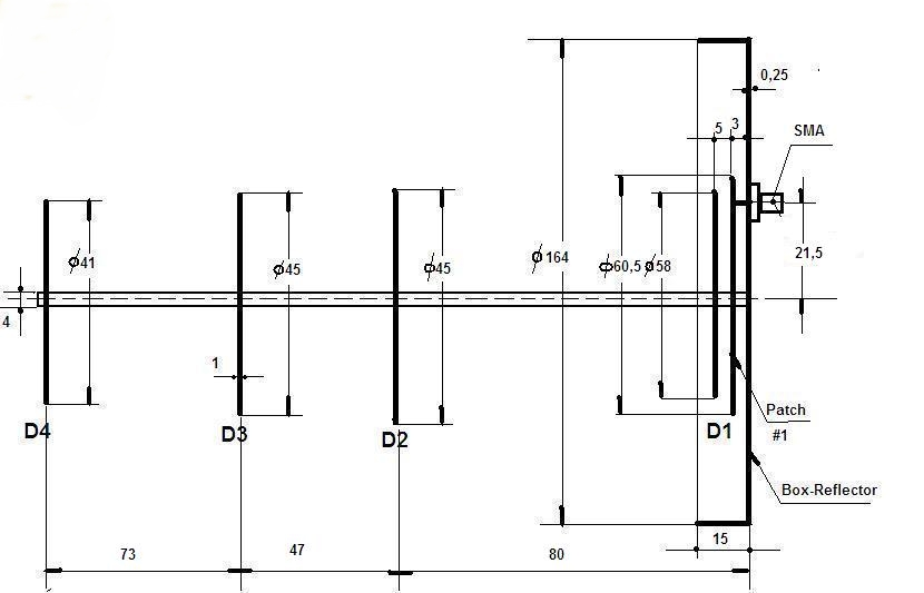

798. RUSB, 24.08.2012 16:02
sherr_khann если интересно то вот тема про панельную антенну. Я в ней автору вопрос задавал насчет диаметра блинов и расстояния между ними если масштабировать под 2,1 GHz, ответ был уклончив...
http://www.lan23.ru/forum/showthread.php?t=7195
Навскидку диаметр блинов (кругов) должен быть 69 мм. Но нужно пересчитать и расстояние между ними. В принципе там должны играть роль и миллиметры т.к. это патч.

800. sherr_khann, 24.08.2012 17:33
RUSB
Вот что я прочитал побродив по темам: Все размеры нужно умножить на 1.1927
Пробуйте... Чисто теоретически должно прокатить. Получится вариант антенны для использования в диапазоне 1.9-2.1 GHz.

802. RUSB, 24.08.2012 20:12
sherr_khann я ее буду изготавливать без масштабирования, в 3G необходимость отпала примерно как неделю.

Пинг в радиосвязи напрямую зависит от расстояния до БС Тут уж ничего не поделаешь. Фотку сейчас сделать не могу, т.к. все оборудование с крыши снял и подарил брату. ADSL теперь у меня... Просто ставите модем в фокус антенны вертикально надписью оператора вперед а задней крышкой назад и делов то! На e173 это прокатывало, на е1550 нет. На е173 плата многослойная и один слой работает как экран, оттого и приходилось ставить именно так.
P.S. Почему вы не хотите собрать патч? Если сделать по схеме будет очень неплохо...у него правильная диаграмма облучения офсета.

897. RUSB, 22.11.2012 01:25
fokin
Планируется так на крыше будет висеть 3g антенна + модем c Wifi ,под крышей Wifi роутер
Модем низкие температуры держит хорошо, но вот роутер под крышей вам придется во что то укатать и то не факт что конденсат не будет образовываться.
P.S. Нарыл еще один довольно приличный вариант правда он на Wi-Fi, очередной вариант Patch-Yagi но если смасштабировать в сторону уменьшения частоты то можно и на 2,1 GHz.
[img=[url=http://imageshost.ru/][img=http://img13.imageshost.ru/img/2012/11/22/image_50ad474be28c8.jpg][/u][/img]
К сообщению приложены файлы: 1.jpg, 830x533, 76Кb

http://habrastorage.org/storage2/672/403/6e5/6724036e5c34d71011b5dd765ff0c7b1.jpg (самоделка - 800x533, 175.2Kb)

А такая шляпа будет принимать сигнал так же качественно по сравнению с припаянным хвостиком для подключения антенны?
423x300, 48.4Kb
1024. masteralexey, 04.01.2013 18:34
WhiteFalcon
хвостики можно не паять.
принимать будет - но нужно знать исходные данные приема. к примеру - дома не ловит, а на улице ловит - подойдет любая антенна.
с любым кабелем.
а вот если нужно уменьшить потери, поймать максимальный сигнал - то нужно брать хороший кабель, паять или подключать переходник, и ставить хорошую антенну.

Так какой вариант будет лучше (качество связи) ? Припаять разъем + антенна или этот бесконтактный адаптер с той же антенной?
Спс!
1026. rx3apf, 04.01.2013 18:45
WhiteFalcon:
А такая шляпа будет принимать сигнал так же качественно по сравнению с припаянным хвостиком для подключен]
Нет, конечно. Потери просто несопоставимые. Если сигнал от внешней антенны будет иметь достаточный уровень - худо-бедно будет работать. Но и только.
1027. masteralexey, 04.01.2013 18:54
WhiteFalcon
если умеешь паять - конечно же припаять + антенну.
у производителя этих антенн есть Эконом пакет - просто антенна. но доставка по России 300р.
самый дешевый вариант: http://www.antex-e.ru/store/34760/?pos=815631
990р
я такие антенны раньше использовал - если за окном есть сигнал - они работаю. если что то нужно вытянуть - слабоваты.
в твоем случае вполне подойдет любая антенна.

1. Забудьте про бесконтактные "адаптеры", это бесполезная трата времени.
2. Если модем подключается к компьютеру - лучше отказаться от такого варианта, использовать роутер. Тогда и для роутера можно найти оптимальное расположение, и модем тоже можно достаточно свободно оттащить метра на три, найдя точку с лучшим сигналом. На улицу, впрочем, все равно не стоит (климатика у модема не та).
3. Если вариант 2 не устраивает - нужен модем с антенным гнездом либо надо переделывать модем, такого гнезда не имеющий. Используя телевизионный кабель RG-6, можно спокойно вытащить метров на 10...15, и в описанных условиях будет эффект с любой антенной (как вариант - простенький четвертьволновый штырь с противовесами из пяти кусочков провода, по 37 mm, либо "банка"). Но и в таком случае гораздо удобнее включать модем через роутер.
